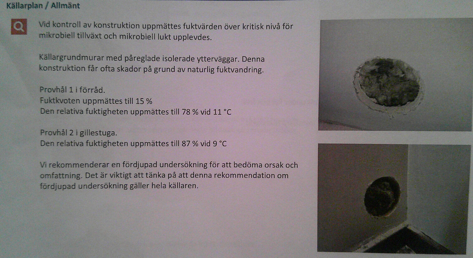

Jag hoppar in här för att få lite "kött på benen" 😀 Har sett på hus som är till salu, 70tals enplans med källare. Besiktnings protokollet antyder att en dränering bör göras, men går det inte få bort fukten som
tydligen finns i väggen på annat sätt ? 🤔
Jag är inte expert på något vis men bidrar gärna med några tankar. Om fukten behöver åtgärdas styrs ju delvis av hur man tänkt använda källaren. Det som påverkas negativt av fukt är i första hand organiskt material, tex träväggar eller om man har kläder i källaren. Lite fuktiga stenväggar i sig behöver inte vara ett problem.
I "ditt" 70-talshus har man reglat upp väggarna, troligen med träreglar. En riskkonstruktion där träet riskerar att förstöras och även ohälsosam mögelpåväxt. Jag gissar att den rätta vägen är att riva bort denna riskkonstruktion. Om det därefter även behöver dräneras beror som sagt på hur du tänkt använda källaren och även på hur mycket fukt det är i väggarna.
Om det är fukt i källarväggarna i ett 50+ år gammalt hus, då är det dags att dränera om. Men det är klart, har man inte tänkt ha något biologiskt material i källaren, då går det bra utan dränering.Werner Wogel skrev:
Att regla och isolera på insidan av källarväggar är ett nästan 100%igt säkert sätt att få fuktrelaterade problem. Har principiellt inget med dräneringen att göra, även om dålig dränering kan förvärra problemet.
Dräneringen påverkar huvudsakligen golvet. Om golvet är ok så är dräneringen ok.

Om man river bort insidan av väggen skulle den kunna "läka" ut själv då ?Oldboy skrev:
