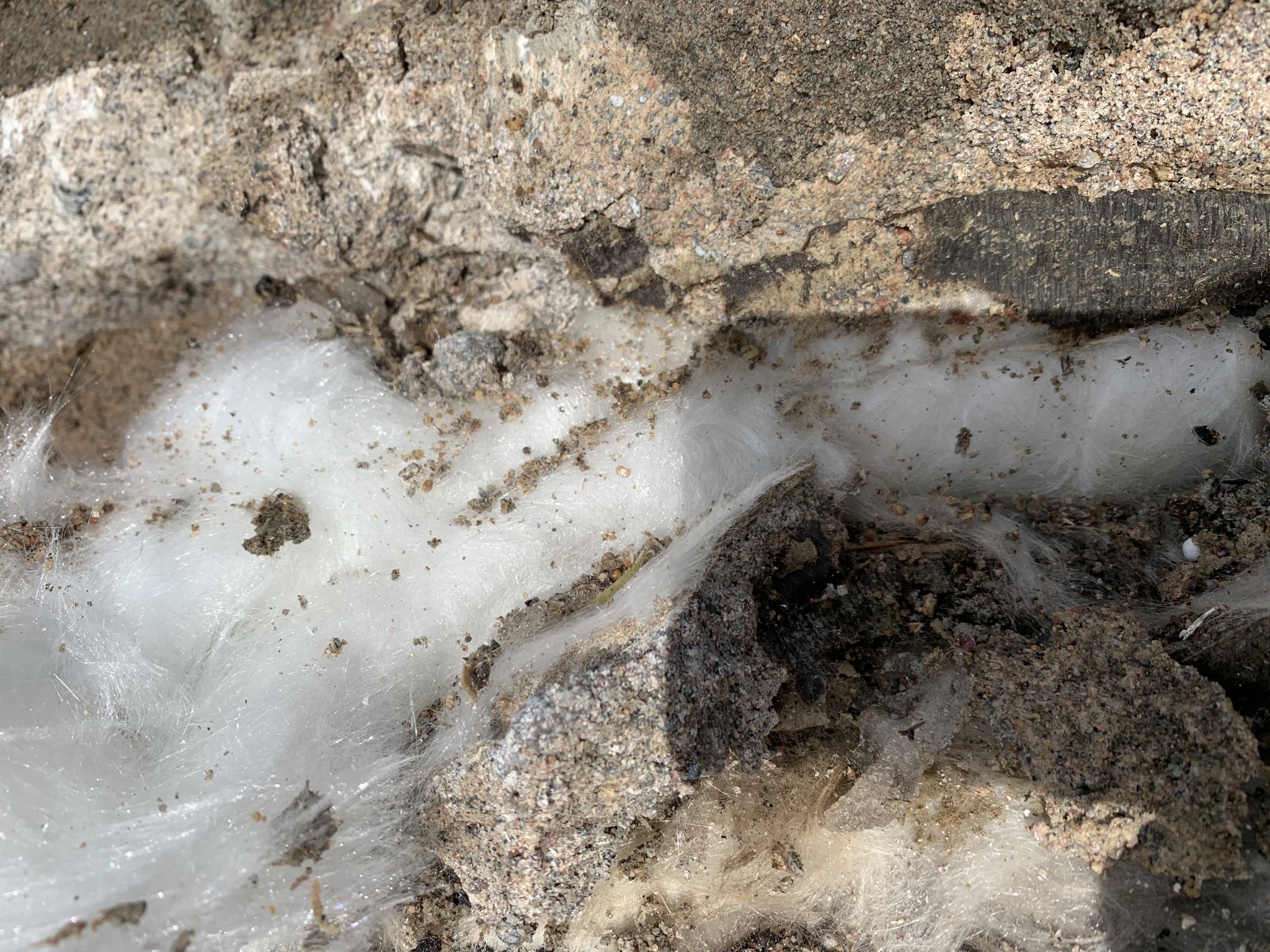

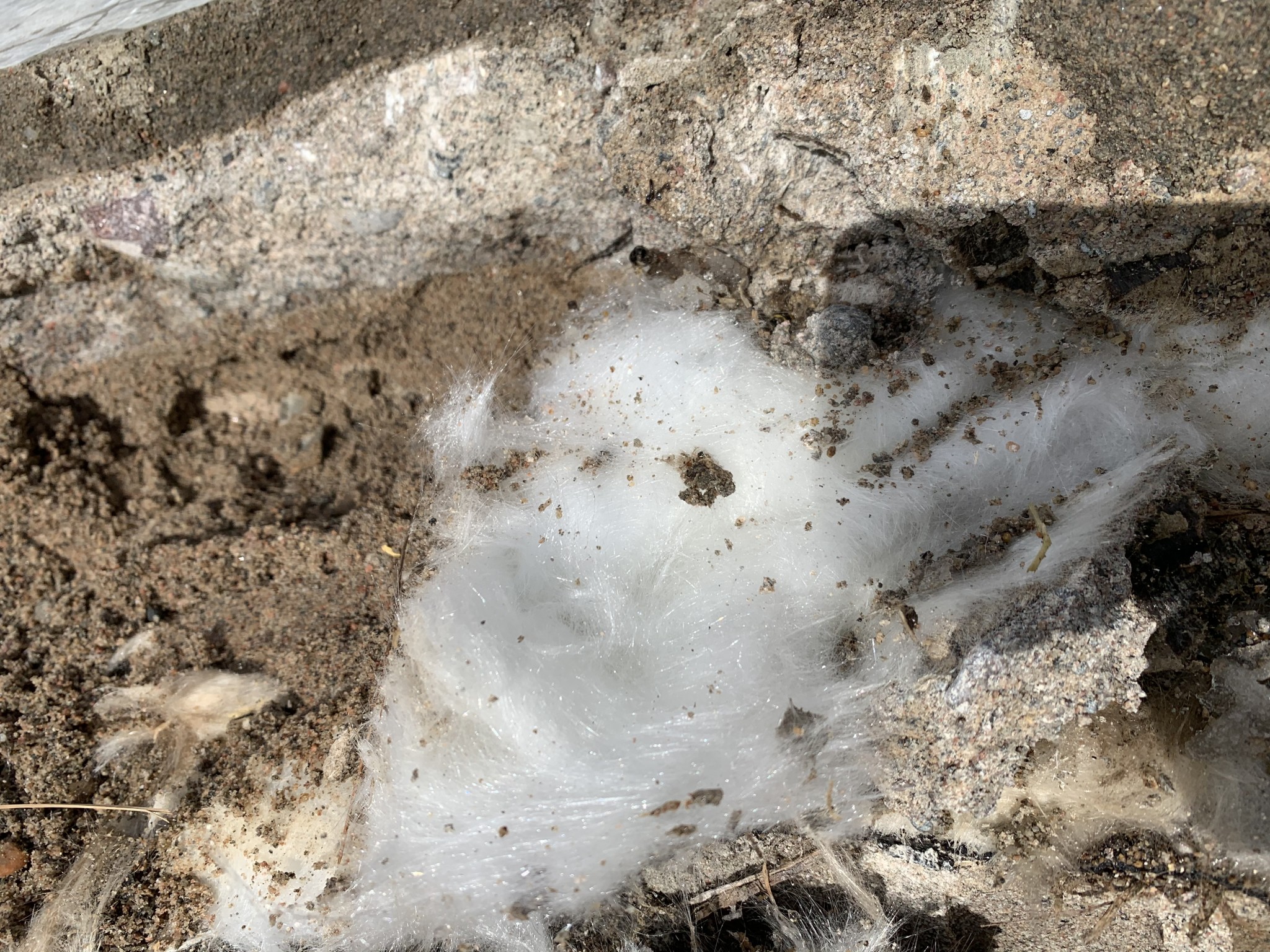

Håller på att riva och ska även bila bort en berongsula på 20m2. Hittade detta vita fiberaktiga (påminner om gullfiber)
Någon som har koll om de kan innehålla något farligt ex. Asbests?
tacksam för snabba svar :-)

Nja de är luddigt. Långhårigt. Verkar ligga runt syllen på plattan.
Glasullit, en fruktansvärd föregångare till Gullfiber. Var en gång upp på en vind isolerad med detta. Var 20 år sen men det kliar fortfarande.

Tack. Inge asbest i detta mao?
Munskydd 3m och handskar kanske räcker?

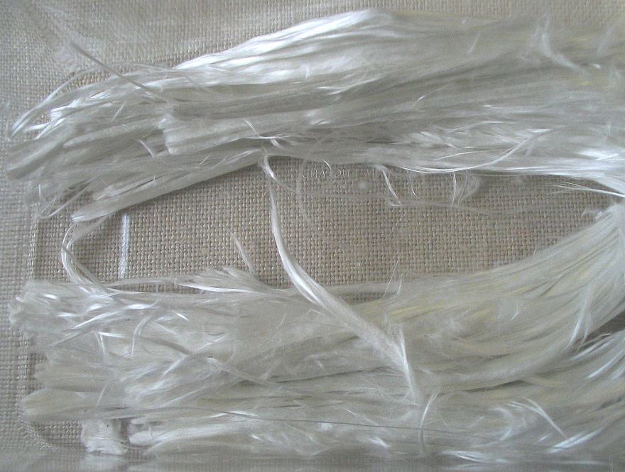

eavogels skrev:
[media] Så här ser asbest ut.
[bild] Kan vara asbestfibrer. [länk]
ja det var verkligen likt. Kanske bäst att kolla upp.
1
Jag har aldrig sett att man använder rena asbestfibrer på det sättet, så jag röstar också på en tidig variant av glasull. Men enda sättet att vara säker är att skicka på analys.
1
Liknande bilder har dykt upp i tidigare trådar... och då har konsensus blivit nån typ av glasull.

Tack för alla svar. Jag är ganska säker på att de är glasullit. Men jag kommer att gräva jord över för säkerhetensskull.
Det är väl bara att prova med en stearinljuslåga?
Glasfiber smälter lätt, men asbestfiber bör klara sig bättre:
Smältpunkten varierar mellan 1150-1550°C

Glasfiber smälter vid cirka 700 grader. Tveksamt om en stearinljuslåga kommer upp till det.
Jodå stearinljus kan bli uppåt det dubbla,
”Lågan i ett stearinljus, som är ljust gul, nästan vit, är cirka 1200 ⚬C.”.

provade faktiskt elda nyss med en liten handbutantändare, håren på dedär vita smälte direkt tills de hade krullat ihop sig till en kompakt boll, så brann de så länge jag eldade på de.
Gjorde även detta på ett suspekt vindpapp och den brann då upp helt.
Är detta ett vedertaget asbest prov? :-)

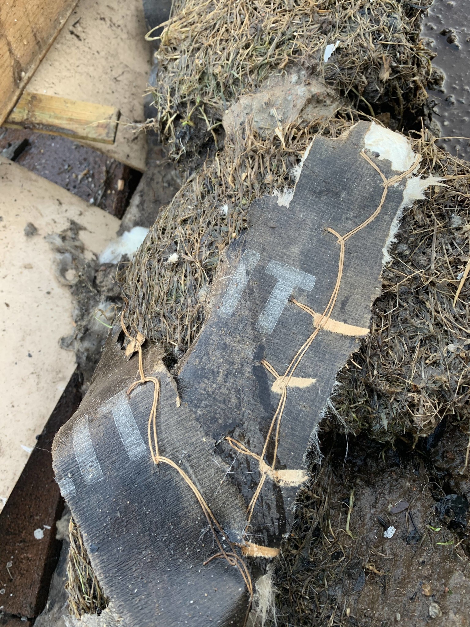

Hittade denna bit idag då jag fortsatte att riva runt syllen. Tror ni att de är slutet av glasullit? :-)
