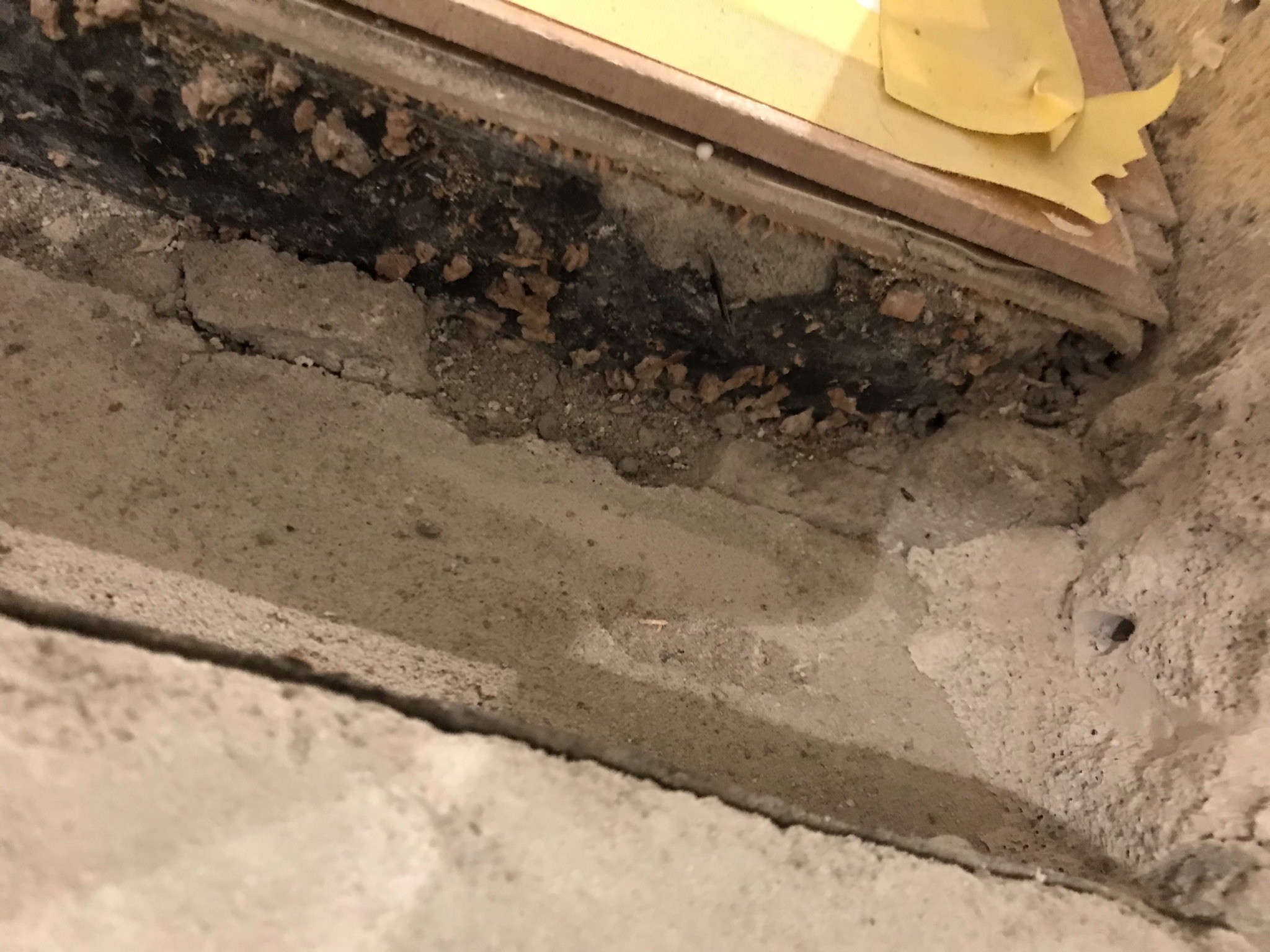

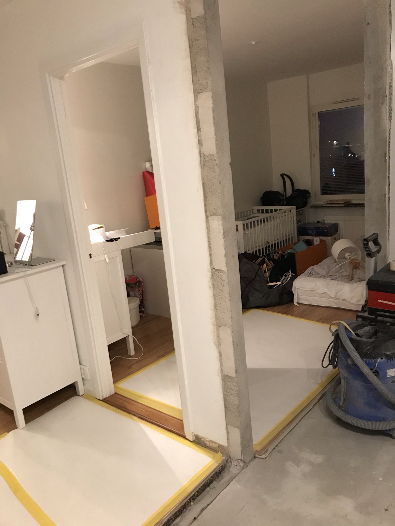

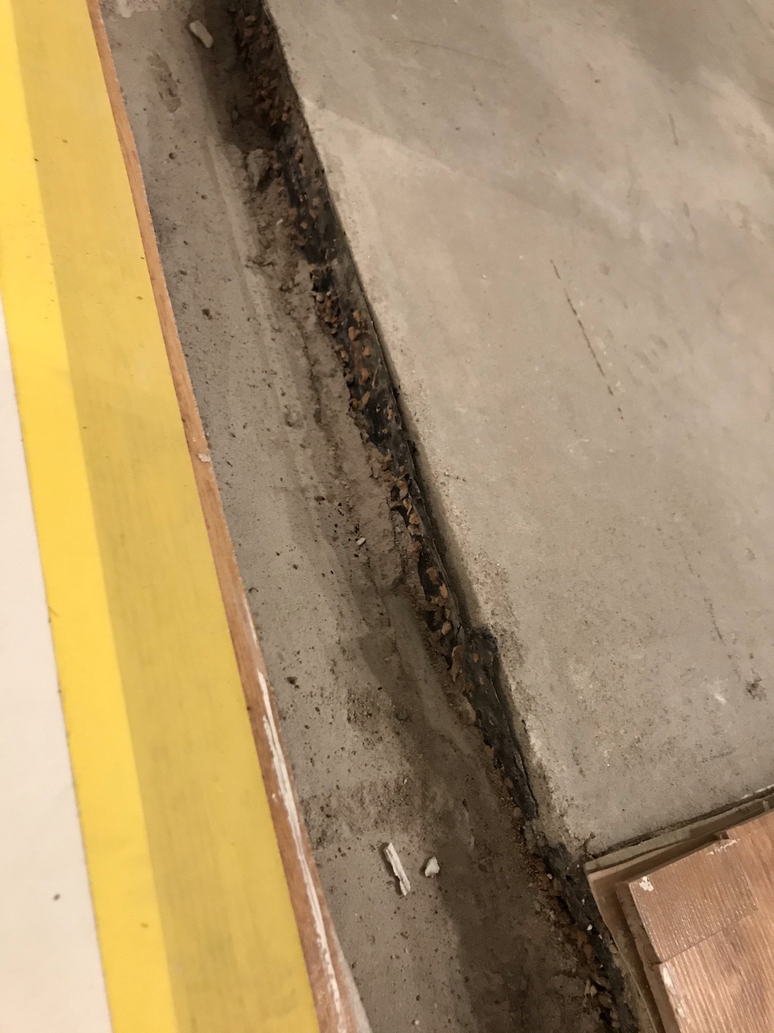

Nyss så pratade jag med en granne som renoverade och påträffat asbest på fler ställen än vad föreningen nämnt/känt till. Nu blir jag nojig. Kan detta (som fanns i kanten av väggen i golvet) vara asbest eller annat giftigt material? Mig veterligen så byggdes en garderob direkt ovanpå och inget speciellt gjordes för att täta hålet. Vad jag vet, jag var ej hemma när detta gjordes.
kan det utgöra en hälsofara nu, eller jag kan vara lugn med att vi bor där och har gjort så i många månader?

Man kan sällan se om något är asbesthaltigt på en bild utan man får ta och skicka in prover för att vara säker. Men när det gäller asbest är det inte utsättas för det en gång som är farligt utan att jobba med det varje dag i många år och då framför allt om man röker. Om du röker så är det ju lämpligt att sluta med det men annars är det inget du kan göra. Att oroa sig under lång tid är farligare.
Får vi hoppas att det inte är någon asbest för nu står det en garderob över. Är mer rädd att det kan spridas något från materialet nu, efter som det uppenbarligen är uppluckrat.BirgitS skrev:
Står det en garderob över lär det inte fara runt, vad det än är.
Asbest är inte farlig om den är ifred där den sitter.
