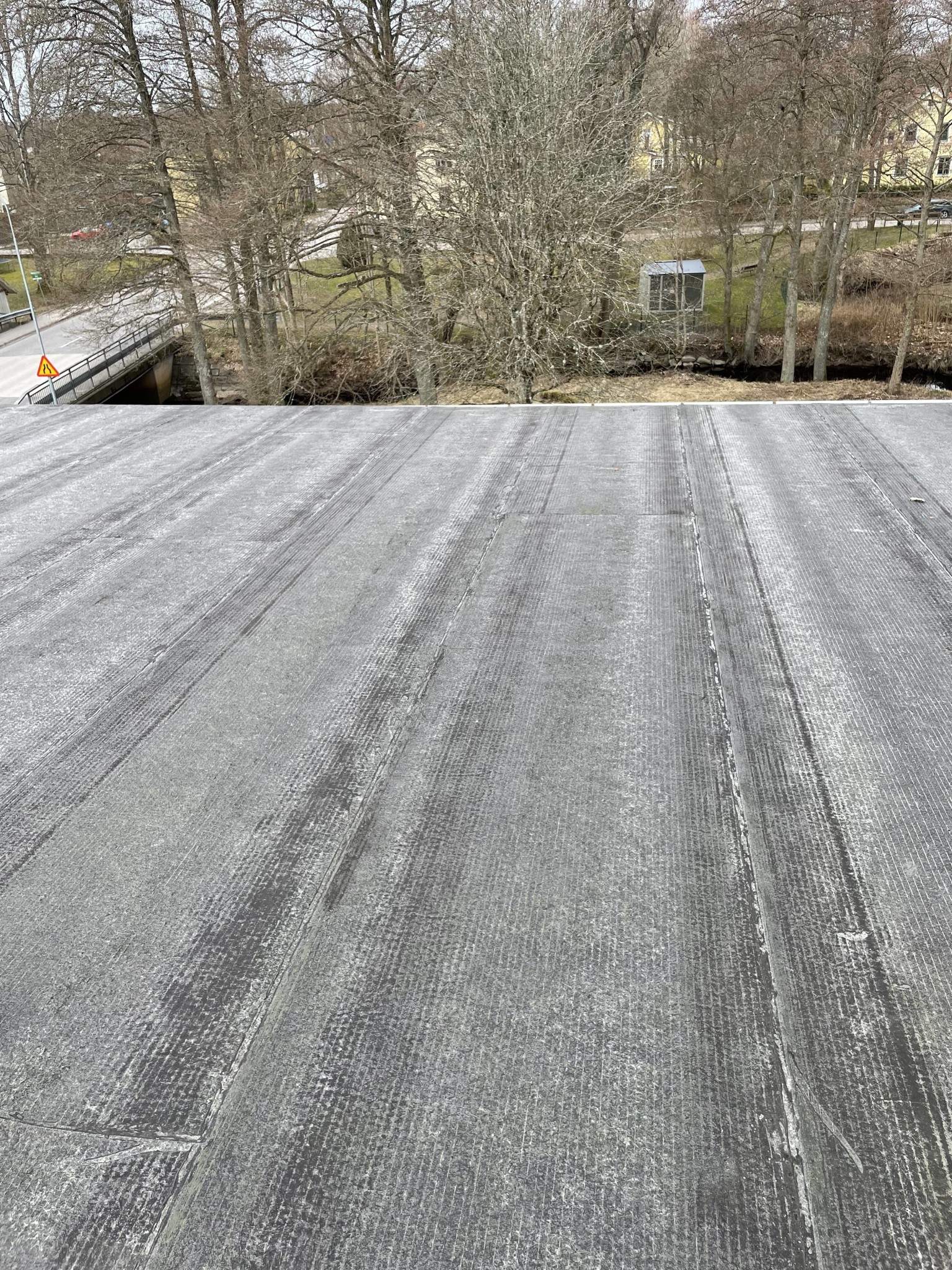

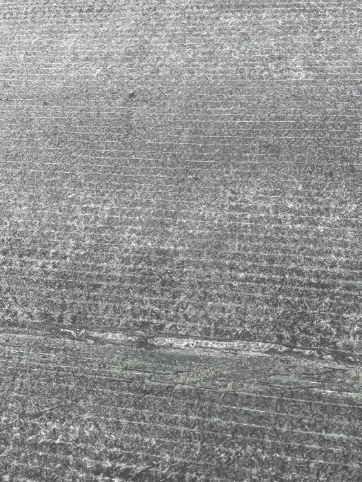

Vad kan det vara för material på de här taket? Takpappen ser inte ut som vanlig ytpapp/bitumen. Känns mer mjuk att gå på och tror det kan vara någon centimeter tjockt. under materialet är det råspont.
Så vad tror ni? Några idéer?

Tack för tips, får kolla vidare om det kan vara derbigum. Det är en fastighet vi tagit över. Tyvärr vet vi inte ålder på taket (men än så länge är det rätt).
Har funderingar på solceller och funderar på lämplig åtgärd innan man monterar solceller.
Är inne på att låta materialet ligga kvar och sedan klä det med ny ytpapp eller med plåt.

Det är derbigum.

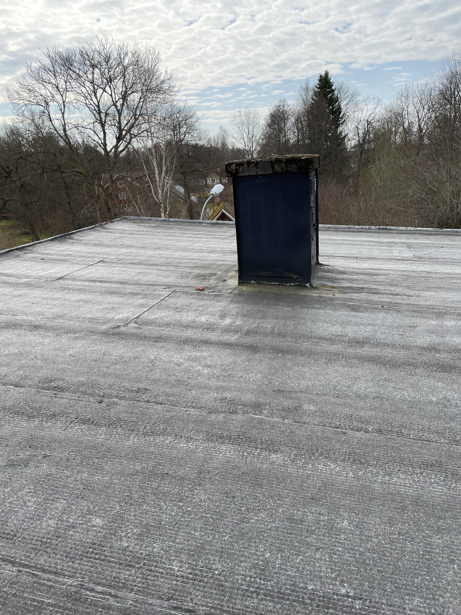

Metoderna runt skorstenen och gavlarna är utdaterade vilket tyvärr inte automatiskt betyder att det är gammalt men det ett bra läge att lägga nytt tak samtidigt som man monterar infästningsplattor för solcellerna.
Det är ett ganska stort jobb att täta varje enskild platta så det bör inte bli så hemskt mycket dyrare att få hela taket gjort.

Vi bytte vårt tak (av förklarliga skäl), då skar man bort nedersta metern/metrarna vid takfot, monterade nya fotplåtar och pappade sedan om hela taket, alltså lät resterande gummimatta ligga kvar.
Skulle definitivt göra om det där innan ni eventuellt monterar solceller.
Tror vi betalde 1 000-1 400 per kvadrat för några år sedan (då ingick, förutom papp och arbete, fotplåtar, nya krönplåtar, nya plåtar runt skorstenar och nya hängrännor)

Hade ju varit smidigt om de mesta av taket kunde ligga kvar tänker jag (man ser att råsponten runt skorstenar tagit en hel del stryk men de känns torrt och fint så de kan nog vara kvar).Lexington skrev:
Vid montering av solcellerna tänkte vi köra ballast för att slippa göra ytterligare hål i ytpapp. Sett några bra lösningar här på Byggahus som vi kan använda oss utav.

Som det ser ut tror jag man kan låta all papp ligga, fotplåt och "trekantlister" runt om och på med ett nytt varv papp med korrekta uppvik på lådan.
Jag kan inte mycket solceller och har 0 erfarenhet av viktade system men se till att kolla upp noggrant så du vet allt fungerar(inte bara på ett forum) innan. Ångrar du dig och måste byta till infästningsplattor är det jättetråkigt att göra det efter du betalat dyrt för ett nytt tak även fast det såklart går.
