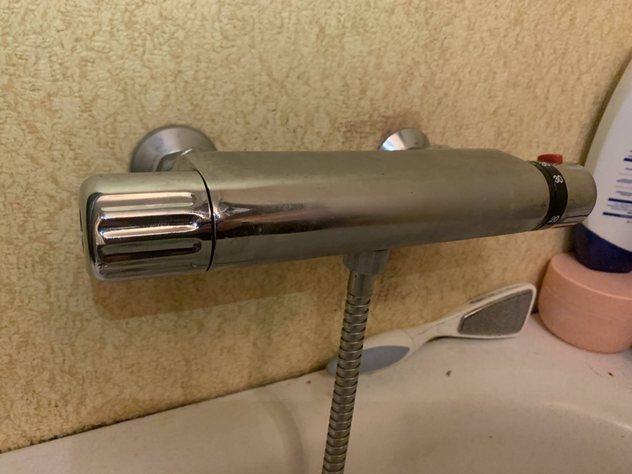

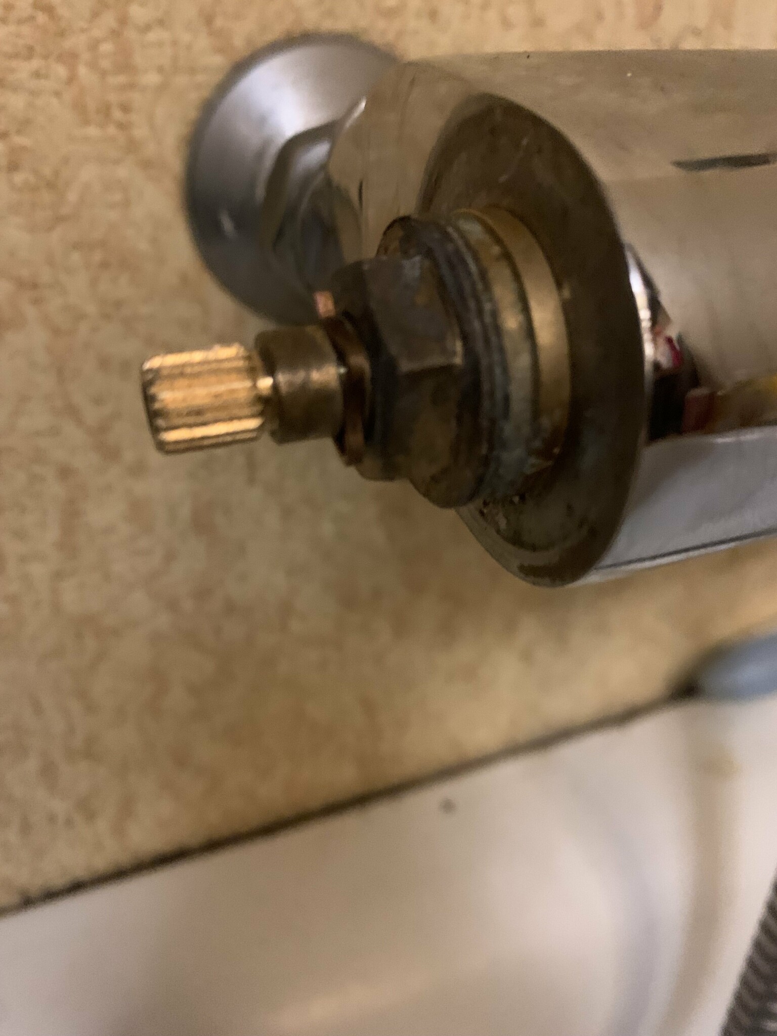

Behöver veta vad detta är för duschblandare, då överstycket läcker.

Nu är jag ingen expert men det ser ut som en typisk noname blandare som man oftast byter i sin helhet.
T tergo skrev:
stäng av vattnet och skruva av överstycket och kolla, har du tur så sitter där en vanlig ventilkägla eller ev står något nummer som kan ge en ledtråd
[länk]
fast det låter ju dock som att det läcker vatten vid vredet. Då hjälper det ju inte med nya käglor.
om där sitter kägla i så måste vattnet passera käglan först innan det kan läcka längre ut i ventilen
ja jo det såklart men man kanske inte vill att det läcker vatten från vredet när man duschar heller..........
Det är löst. Köpt ett nytt överstycke. Var tydligen en Gustavsberg :) så nu går det stänga av vattnet. Tack för svaren
