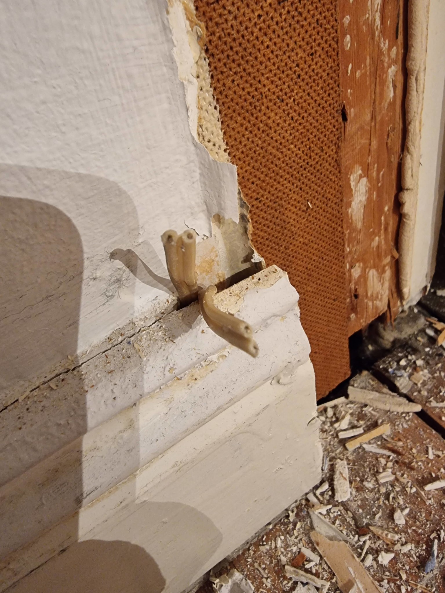

Håller på och byter ut dörrfoderlister i vårat hus som är byggt 1927.

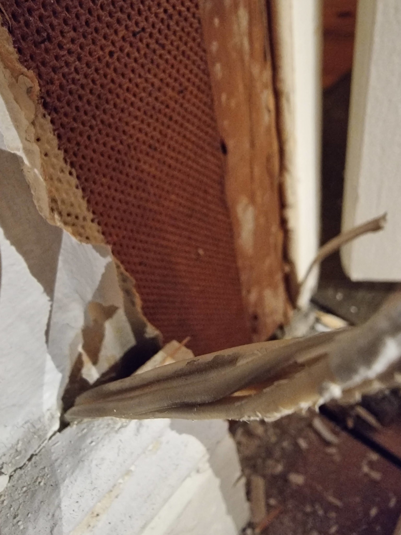

Hittade dessa kablar inmålade i gamla dörrfodret.
Någon som vet vad detta kan vara för kablar?
Min voltpenna ger inget utslag på dom.
  • Gamla inmålade kablar upptäckta bakom ett dörrfoder i ett hus från 1927.
Telekabel kan vara en gissning..
Det är förmodligen telekablar eller en gammal ringklocka.
Ja telekabel var det som slog mig med. Men är dom dubbla? Det är liksom två kablar.
Man vill ju gärna vara säker på vart dom går innan man klipper dom.
Men är hur som helst ett måste för dom sitter som berget i gamla dörrfodret så blir så illa tvungen att knipsa dom :p
Det kan ju funnits flera anslutningar. Någon kanske t.ex. hade hemmakontor.
Gamla larmledningar skulle det ju också kunna vara.
Men visst känns det som jag borde kunna klippa dom? Känns ju inte som en "riktig" elkabel väl?

Telekablar.
Kan vara till någon gammal hörslinga om de är dragna runt listerna i rummet..
Det kan väl inte heller uteslutas att det är signalkablar till ex. en utegivare (shuntautomatik)..

Sant. Dock så installerades bergvärme för inte allt för många år sedan och tror inte det är draget för den där.
Inget liv i dessa små rackare iaf

EKUA hette dom på äldre tider och användes till telefon och andra svagströmsgrejer, så att klippa bort dom är nog inget farligt, är ju nu klippta och säkert ur drift.
