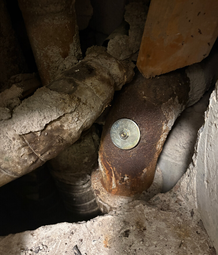

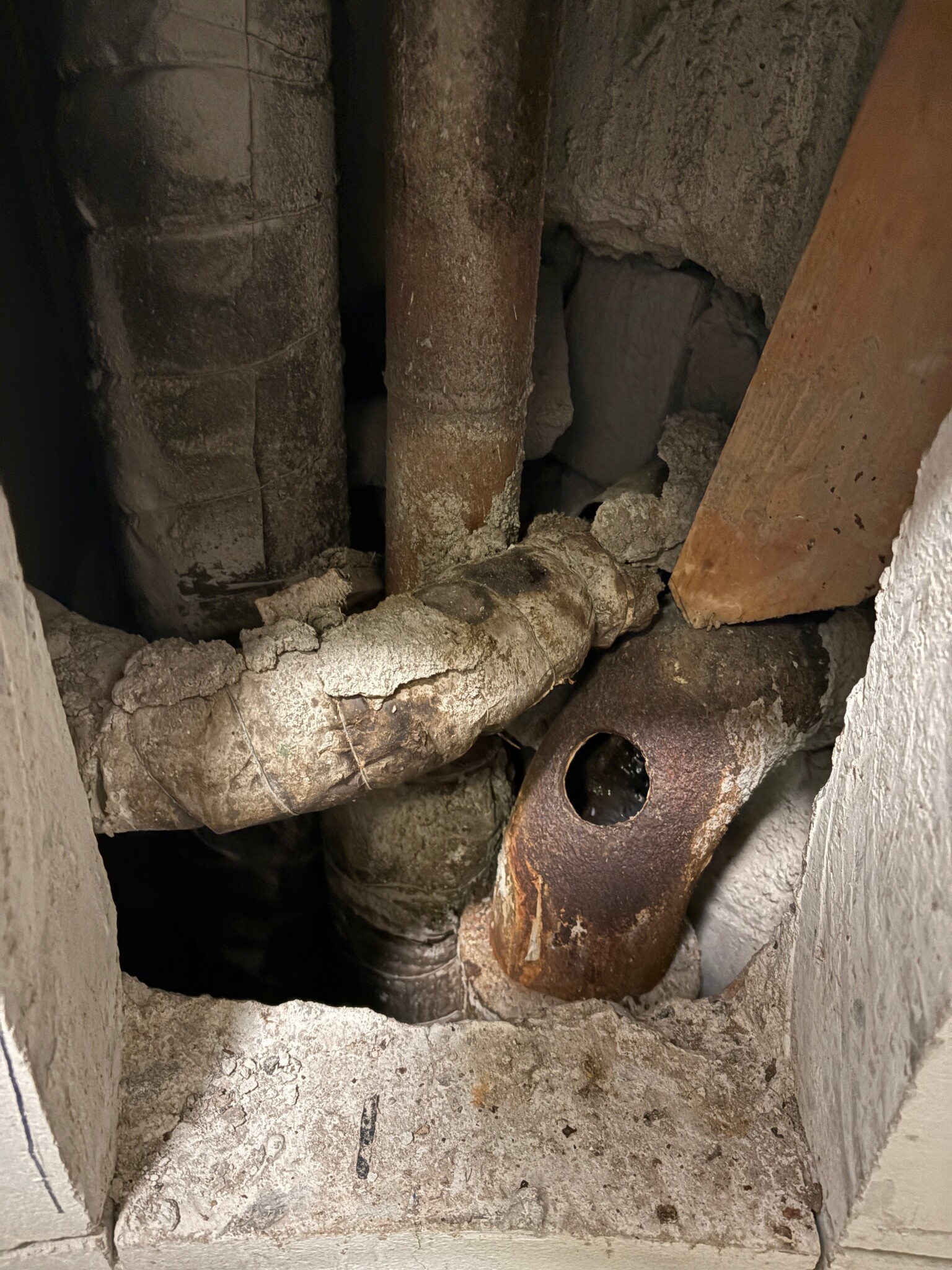

Jag bor i en BRF där jag hjälper styrelsen med undersöka varifrån en viss avloppslukt ibland dyker upp i vårt trapphus. I vårt trapphus så öppnade jag en inspektionslucka. Innanför luckan hittade jag dessa stammar. En av stammen har en rund öppning i böjen. Denna avloppsstammen betjänar köken och där strömmar luft ut. Hålet är cirka 5 cm i diameter och stammarna är från 60-70 tal.
Vad kan detta hål vara för något? Kan/Bör man göra något åt det?
Tacksam för tips!

Gissningsvis har någon tagit upp det för att rensa när det har varit stopp. Men det kan också vara så att det är bakfall på ledningen längre ned eller partiellt stopp och att man då har fått problem med "luftningen" och löst det på detta sätt för att få flöde.
Förslag på åtgärd: Undersök att ledningen är i drift för köken. Ta hem en entreprenör som filmar ledningen åt båda hållen. Ser allt bra ut, tejpa igen hålet med självvulkande band och se om någon får problem med avloppen inom närmsta veckorna, denna fungerar bra:
https://www.clasohlson.com/se/Reparations--och-tätningstejp/p/31-8571-2?utm_source=google&utm_medium=cpc&utm_campaign=SE_CO_AO_EVM_SEM_Google_pMax_Generic&utm_id=21897558452&gad_source=1&gad_campaignid=21901444282&gclid=Cj0KCQiAwYrNBhDcARIsAGo3u30kD3dPz3BUlsEKNVcPPPE34W2wUuWuGBn_q4I46A7Rs6aigsFxmqsaAom2EALw_wcB
Om allt fungerar bra, ordna med en mer permanent lösning.

En gumminippel och plugg.

Av utseendet att döma uppenbarligen ett hål som medvetet tagits upp med en hålsåg. Rimligtvis för rensning/inspektion. Sen kan man ju tänka sig att det suttit en propp där som trillat bort med tiden.
Inte det smartaste tilltaget kan man tycka.
