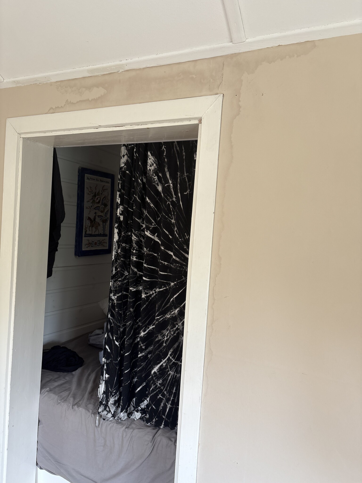

Jag har en kolonistuga och har några fläckar på väggen. Jag har trott att det är fukt, att det rinner in från taket. Men fuktmätare visar ingen avvikelse. Jag har installerat en värmepump så det känns inte fuktigt eller rått i stugan. Fläckarna har inte minskat efter det.
  • En vägg med ljusa fläckar ovanför en dörröppning, misstänkt som fukt, i en kolonistuga.

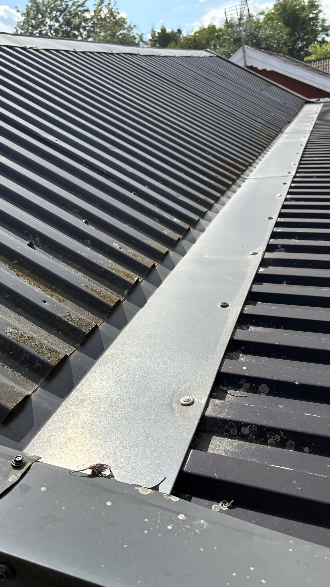

Gå ut och titta på taket. Är det en skarv rakt över (?) så är det ett ställe du kan börja med.
En fuktmätare säger inte mycket mer än att det är torrt för ögonblicket.

Ja misstänkt att det kommer från taket men tänkt att fläcken borde minskat när det är torrt.. men är ju förmodligen inte ”rent” vatten så därför fläckar finns kvar.
Sådana fläckar försvinner aldrig, det är därför man kan bli missledd om man hittar en fläck och någon tidigare husägare lagade orsaken till läckan 1956 men tog inte bort fläcken...😉

Vad är det för typ av tak? Det är möjligt att det fungerar som det ska för regn men läcker när det är täckt av smältande snö.

Plåttak.. och skulle nog behöva bytas?
