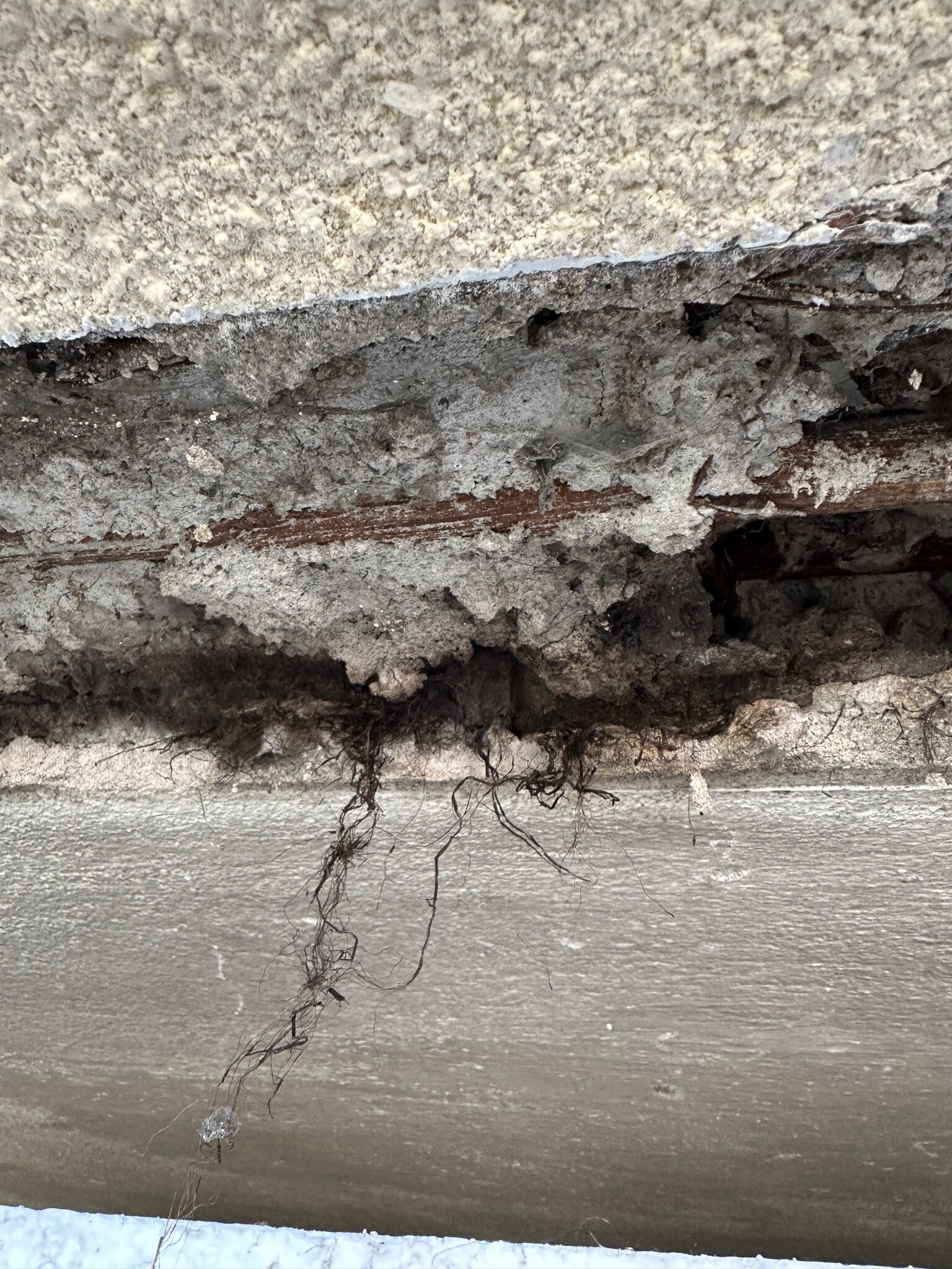

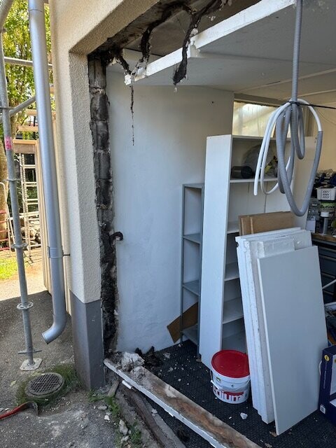

Vi har tagit bort våra garagedörrar på vårt 50-tals hus i betong. Vad är det som är bakom karmen, är det någon gammal typ av isolering eller kan det vara asbest?
  • Öppet garage med borttagna dörrar visar exponerade strukturer och material bakom karmen, oklart om isolering eller potentiell asbest.
Inte lär det vara nån asbest i den där stevningen. Mer troligt lin
Okej, tack @GoC

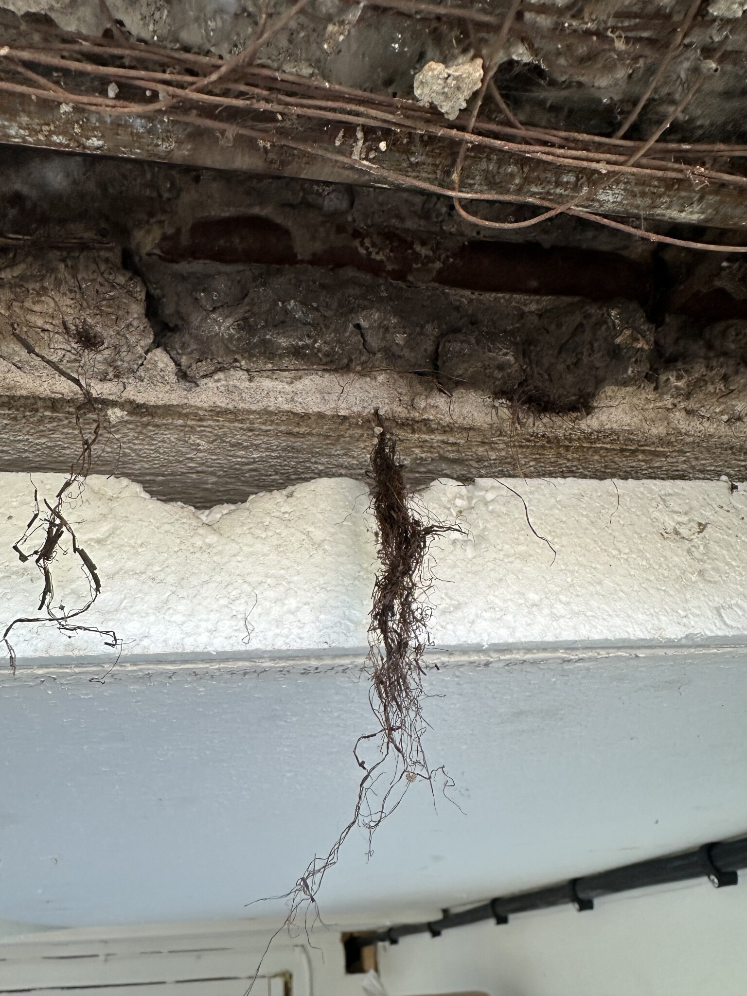

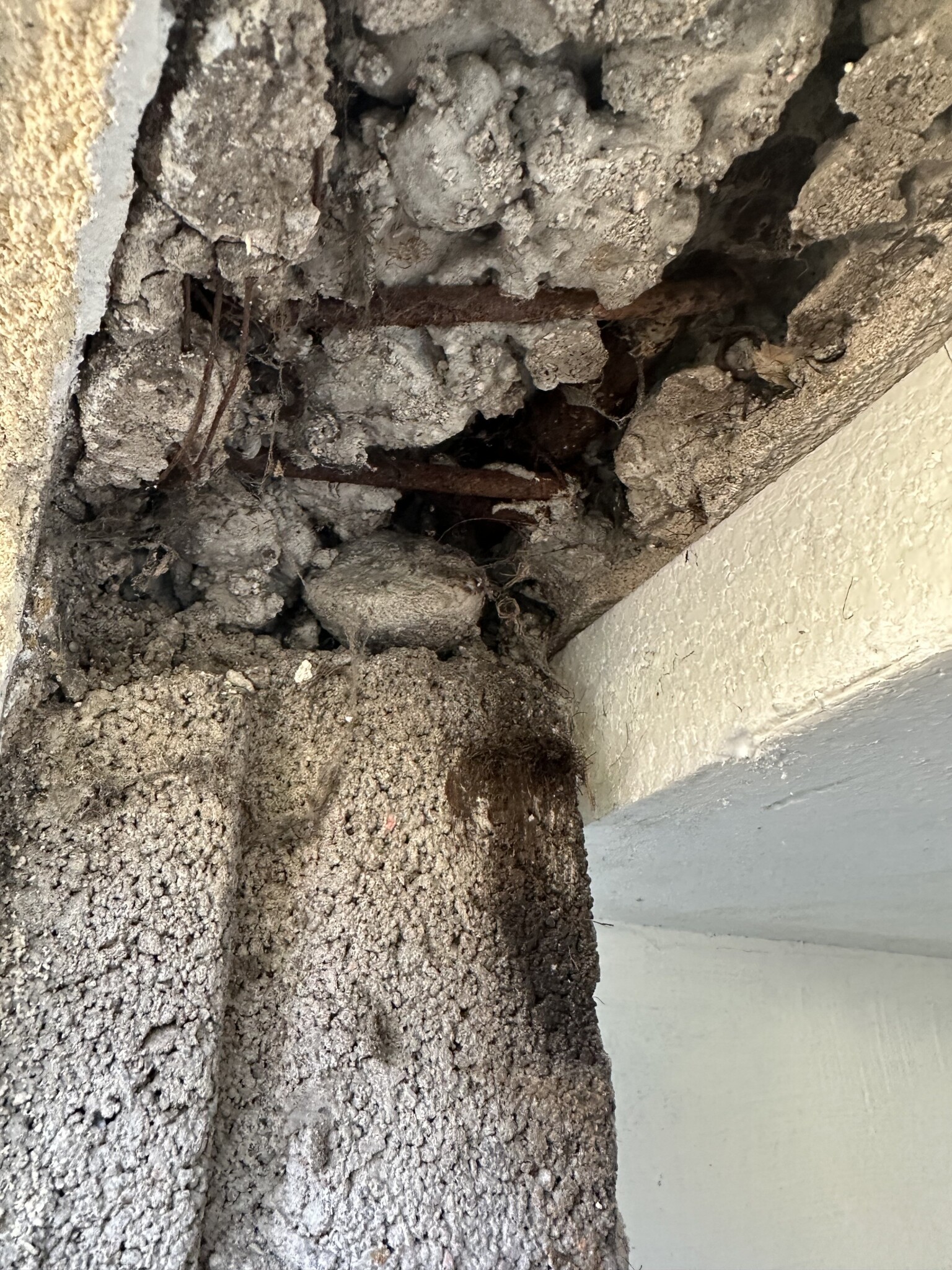

Jag trodde också det var någon typ av isolering. Men har andra som tror att det är asbest. Laddar upp några närbilder, som kanske visar bättre.

Hästtagel.
Fotografen Fotografen skrev:
Hästtagel.
Det låter rimligt. Tack för snabba svar!
Håller med om hästtagel.
Men helt otroligt hur alla former av fibrer blir till asbest i dag.
Asbestfibrer är gråvita och mikroskopiskt tunna. Är ju en bergart.
Intet
