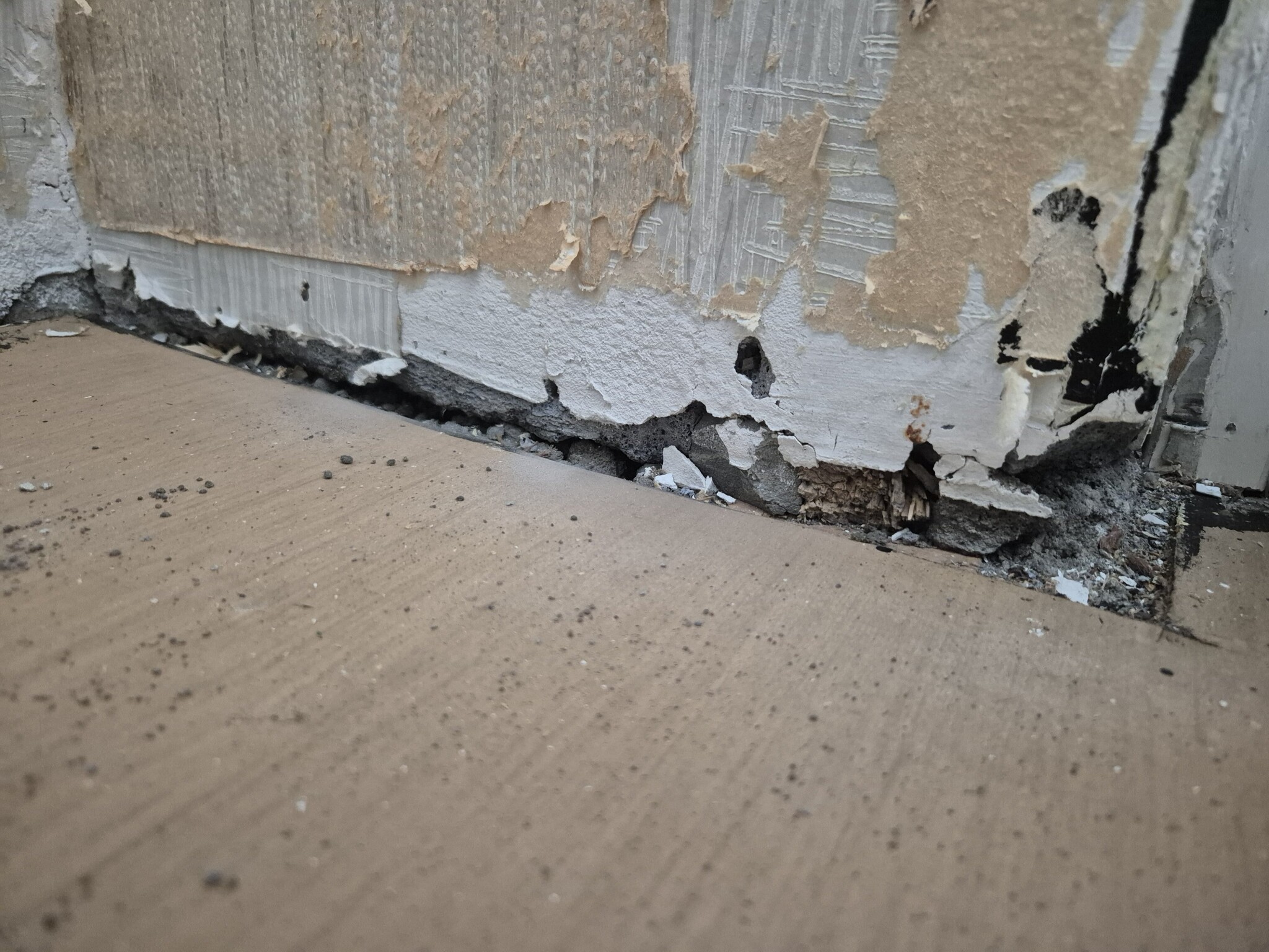

Jag har precis fått tillgång till min första bostadsrätt. Det är en etta i en tegelbyggnad från 1960-talet. De bärande och innerväggarna är i betong. Och nu när jag har rivit ner gammal tapet och gammalt golv så hittar jag sprickor/sättningar i väggarna och i skarvarna mellan golv och väggar.
Och jag blir skitorolig för att detta är något som är farligt. Eller något som inte går att fixa själv och att det blir en väldigt dyr historia.
Jag vet inte om jag inbillar mig att det till och med drar lite från sprickorna emot golvet.
Så jag är supertacksam för all feedback jag kan få!

Hej
Nu när du har sett skicket på väggen så är det svårt att glömma bort det om du helt enkelt skulle slänga på några hinkar spackel och ny tapet. Vilket en del säkert skulle göra.
Eftersom det är föreningen som äger väggarna så skulle jag meddela styrelsen att det är sprickor i bärande väggar och att det lossnar material längs med golvet och fråga vad lämpliga åtgärder är från föreningen sida.
Om det drar från sprickorna kan du kolla genom att flytta en ljuslåga sakta längs med dem.

Tack för svaret!
Och ja precis som du säger så är det svårt att bara glömma. Man önskar ju så här i efterhand att jag bara hade låtit de gamla tapeterna vara uppe. Så hade jag inte sett något.
Och innan när jag bara hade sett sprickorna uppe på väggen. Så pratade jag med styrelse ordföranden om det. Och då var slutsatsen mer att det går ju inte påverka så mycket i och med att det är så gamla sprickor.
Men det var ju innan upptäckte hur det såg ut längst golvet.

I princip tror jag inte det är något problem. Men visa det för föreningen.
Om du spacklar så kör inte med vanligt väggspackel för håligheterna. Utan något cementbaserat eller gipsbruk.

Okej tack! Det är betryggande att höra något positivt i det hela!H hempularen skrev:
Skulle något sånt här fungerar då? Eller öåste det typ vara husfix?

I en lägenhet jag bodde i tidigare var det söndersmulade lättbetongsväggar överallt men det själva bärande var pelare av armerad betong. Dock var det problematiskt att få sprickorna helt bra då det uppenbarligen rörde sig med årstiderna eller något för trots fiberremsa och spackel så syntes de värsta tillslut genom tapeten igen.
Vanligtvis är det innerväggarna tvärs långsidorna som är bärande och ytterväggarna på långsidorna är uppförda med lättbetong eller annat material som inte är bärande och bara klimatskiljande.
Det kan säkert vara otätheter som gör att det drar luft vid golvvinkeln, inte helt ovanligt. Högst troligt inget att oroa sig över, men som övriga är inne på är det bra att höra med föreningen. Det kan om inte annat vara bra för dom att veta om fler hör av sig om samma sak.
