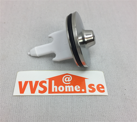

Går det att köpa en ny sådanhär? Vet inte vad den heter. Men vår börjar bli lite äcklig. Hur tar jag bort den gamla, och hur sätter jag dit den nya?

Tack! Själva proppen är det inte något fel på. Är mer intesserad av snöre + plastgrejen som syns på fotot. Men man kanske köper allt i ett paket?

din lokala vvs butik har säkert det bland sina hyllor. en liten plastpåse med enbart snöre och den plastgrejen som förövrigt har dubbelhäftande tejp på sig. Köpte en sådan förra veckan.
Så skruvar man loss "piggen" på proppen och drar snöret genom å gör en knut... sen på med "piggen" igen (den som hamnar ner i badkarets bottenventil.).
Så kort och gott, det finns, det är inte dyrt eller svårt. Gå till din närmsta vvsbutik. :)
När du ändå ska byta tycker jag kedja och sugpropp är på sin plats. Snöre och dubbelhäftande plastfäste kommer bara bli äckligt igen.

GBG_7309727_9623.jpg Det heter "linfäset" och den är av fabrikat Gustavsberg (kostar ca 170:- - dyrt för lite snöre och plasthållare). Lyft bottenventilen så långt upp du kan och då ser du att det är en plastållare längst ned och det är iden som bottenventilen sitter fast, Bottenventilen har "hullingar" på spetsen. Bänd försiktigt isär mellanrummet i plasthållaren med en bred skruvmejsel och på så sätt kan du sedan lyfta upp ventilen. Sätt venitlen t.ex i ett skruvstäd alterntivt håll den med en polygrip - använd sedan en stor skiftnycken/plattång och vrid försiktigt plastdelen med "hullingarna" motsols så att du kan skruva bort den från bottenventilen. När den är isärmonterad ser du hålet och knuten på snöret. Sätt dit ett nytt snöre och skuva ihop ventilen. Sedan är det bara att "trycka" tillbaks botten ventilen i badkaret!

Jag fattar inte. Lyckas inte bända isär plastdelen från ståldelen. Sitter stenhårt, trots att jag har den i en polygrip.

Du ska inte bända, den är gängad.
