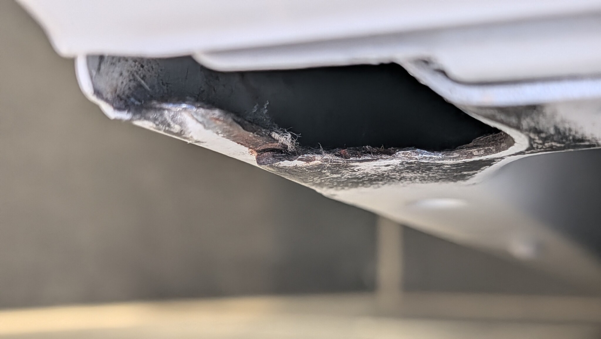

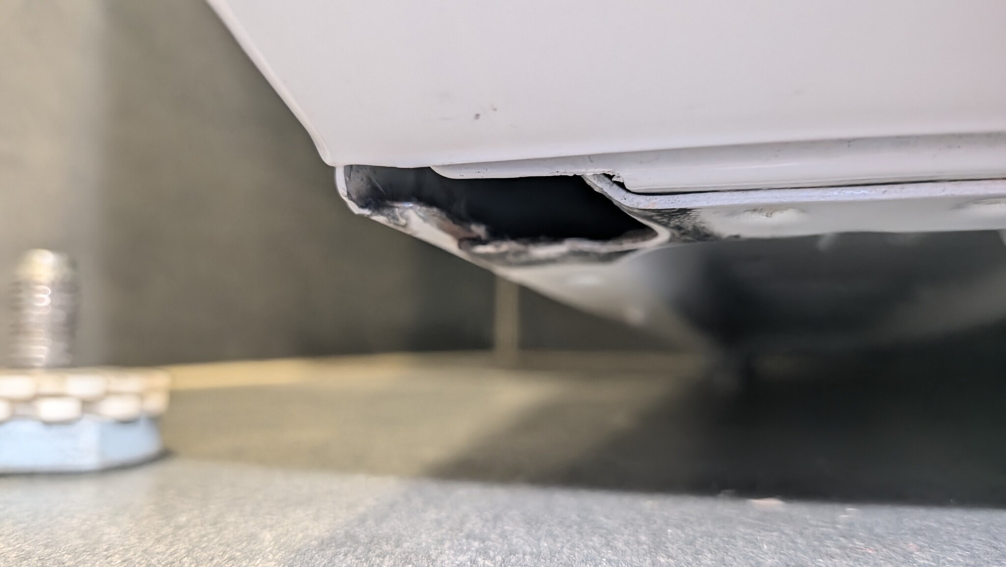

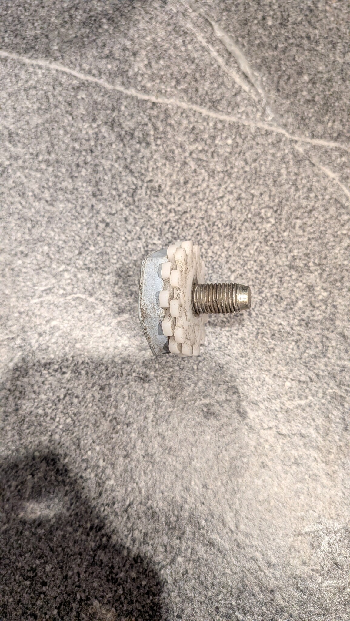

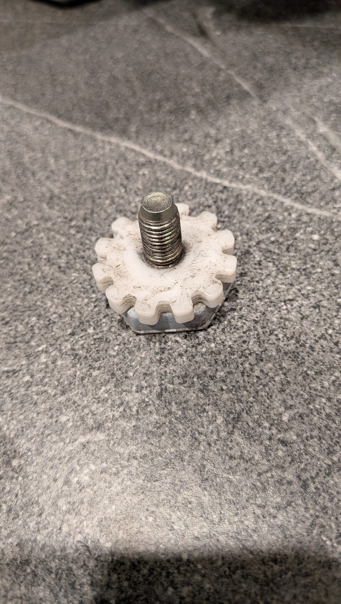

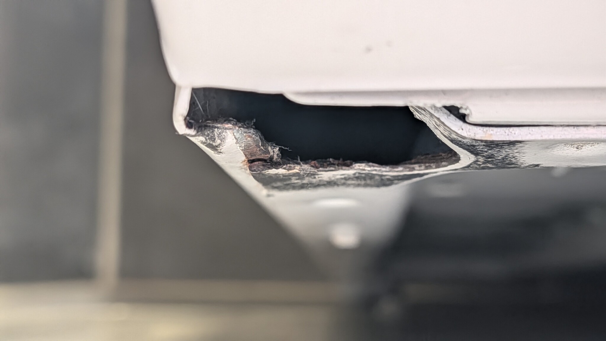

Vi har precis flyttat in i en ny lägenhet, och när jag drog ut vibrationsmattan som tvättmaskinen stod på lossnade ett av benen (var redan löst men hölls knappt på plats av mattan). Jag försökte skruva fast det igen, men det visade sig att en stor bit av metallen, där hålet med gängan satt från början, på något sätt hade rivits loss eller rostat bort (maskinen är inte mer än 3-4 år gammal). Har ni några idéer om hur jag kan fästa fast foten igen, med tanke på att det inte ens finns en gänga eller knappt metall kvar att jobba med?
Tack på förhand!
Skadat hörn av tvättmaskin med bortrostat eller bortbrutet metallparti där ett ben ska monteras.
Närbild på trasig metallkant av tvättmaskin, där en bit saknas och gänghålet för ett ben är borta på grund av rost eller skada.
Närbild av ett hörn på en vit tvättmaskin med rostskador och saknad metallbit där ett ben tidigare satt fast.

Löst maskinfot i plast och metall med gängad skruv, lagt på en grå stenyta. Skruvgängorna är synliga och plasten är delvis smutsig.
Spontant skulle jag säga att det går inte att laga med rimliga insatser.
Kan du inte bara lägga ett lämpligt material (plast- eller träbit) under maskinen och där foten tidigare satt?
Alternativt borra upp ett nytt hål och fixa till gängor med en gängtapp, dra i foten.
Festlund
Borra ett hål lite längre in och sätt dit en nitmutter.
