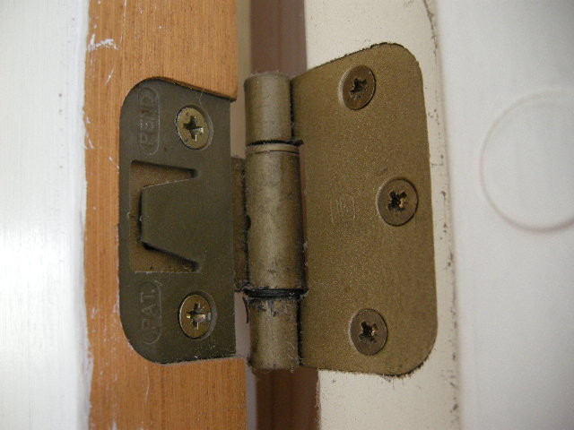

Byggjanne #1 Medlem · 80 inlägg 26 apr 2011 17:49 Byggjanne Medlem 80 inlägg 26 apr 2011 17:49 #1 Hej! Heter det här snabbfästet något speciellt? Det sitter med cc 154 cm. Jag hoppas på att kanske slippa byta karm utan endast ett dörrblad... Inloggade ser högupplösta bilder Logga in Skapa konto Gratis och tar endast 30 sekunder
slacker #2 Verktygstokig · Stockholm · 4 003 inlägg 26 apr 2011 18:13 slacker Verktygstokig Stockholm 4 003 inlägg 26 apr 2011 18:13 #2 Det är väl ASSA's så kallade "Snap-In Serie"? ASSA
Byggjanne #3 Medlem · 80 inlägg 26 apr 2011 19:28 Byggjanne Medlem 80 inlägg 26 apr 2011 19:28 #3 Mmm... det där var ju ett bra svar! Då finns det ju hopp om att kunna köpa en ny dörr och behålla karm och gångjärn. Tack för ett snabbt svar!

V verktygsgurun #4 Medlem · Halland · 4 006 inlägg 26 apr 2011 23:29 verktygsgurun Medlem Halland 4 006 inlägg 26 apr 2011 23:29 #4 Har du det gångjärnet på dina dörrar, så är det det standarden som kom i mitten av 70-talet och du kan således byta bara dörrbladet.
