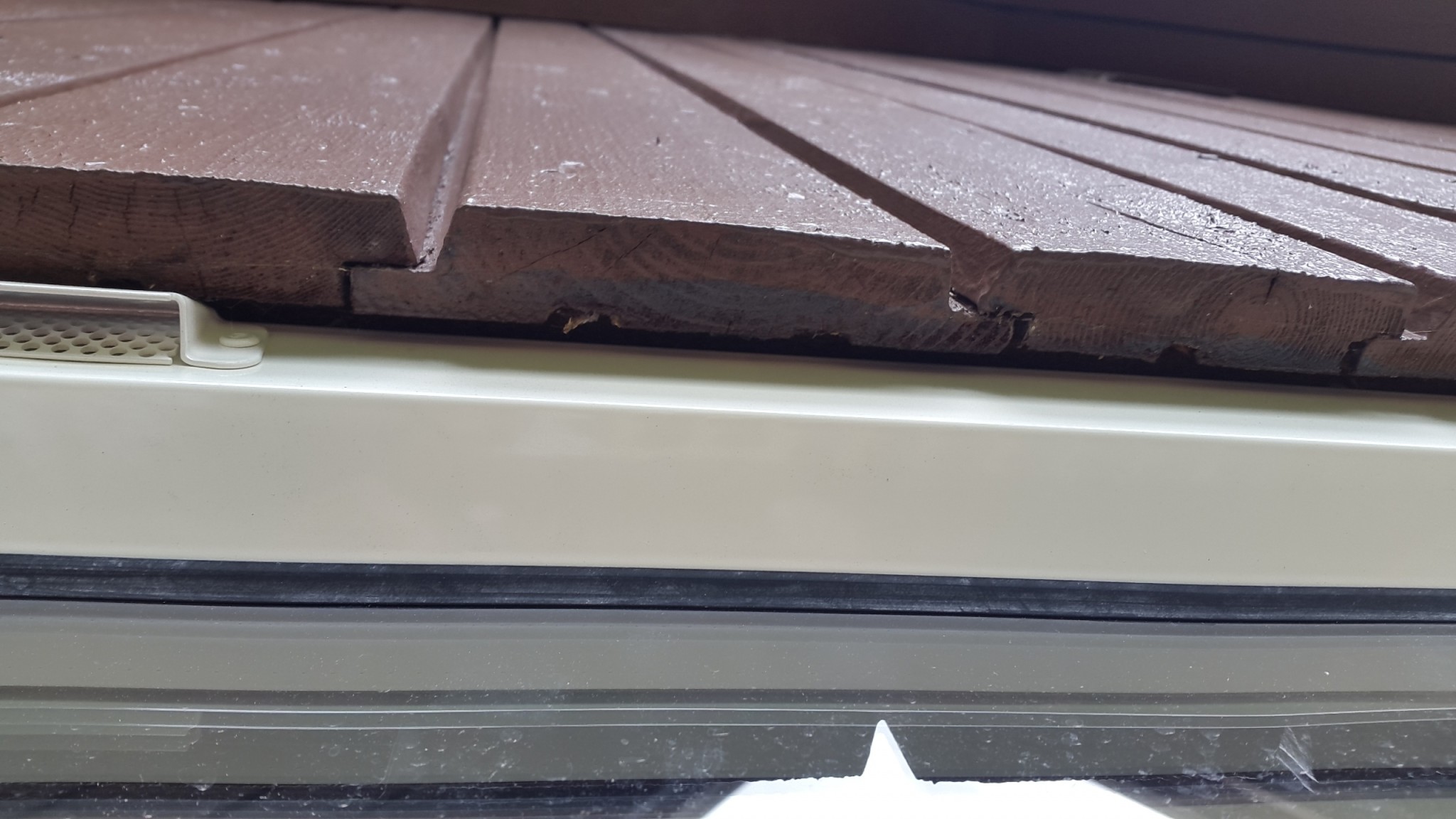

Bot i ett hus från 1976 och alla på gatan har samma panel. Vad kallas denna panel och finns den att köpa? Tack så länge
Mattias
Bor ska det stå ☺ hoppas någon vet vad detta är för panel 👍
Jag hade likadan panel på mitt hus. Jag böt dock all panel och böt då till vanlig z-panel. Många i mitt område har anlitat samma snickare som skarvat i lite bitar och han har då specialbeställt från en såg.
Den är väldigt lik min t-panel. Men du har bara t:n där de omväxlande har taket inåt och utåt så att säga. På min är det bara taket utåt med läkt innanför. Jag behövde aldrig någon ersättningspanel (löste det med tec 7...), så jag forskade inte närmare i hur man får tag på det.
Är det lite kanske du löser det med en z-panel och en överhandsfräs.
Tusen tack alla.....ska googla lite på T-panel och se om jag hittar någon leverantör. behöver bara byta ut en bräda sin är dålig :)
Problemet för mig när jag letade var att det inte var standartmått på nåt trä (kedjehus byggt 76). Eller fjällpanelen som sittet som taksidor är standard. Men allt annat var konstiga mått, fick det inte att stämma mot tum heller. Det jag skulle komma till var iaf att det kan vara svårt att hitta rätt tjocklek :)
Det är ingen konst att fräsa en bräda eller två på vertikalfräs för reparationer. Vilket litet snickeri som helst kan göra det.
