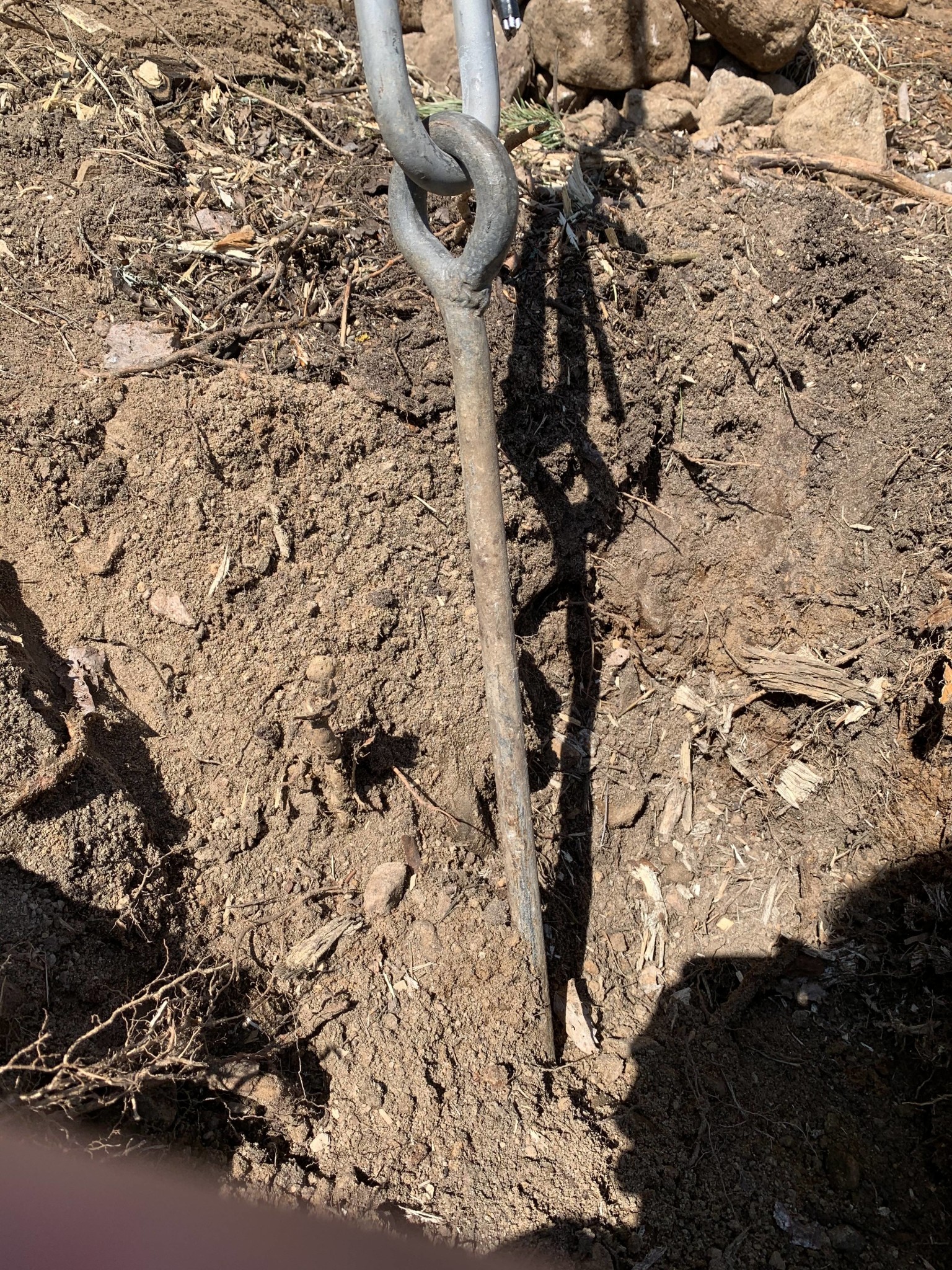

Det du har tagit bild på ser ut att vara ett rejält ankare för att staga upp en el eller telestolpe.
Kan inte komma på det namnet man använde men med denna info kanske du kan hitta vidare?
Fanns även liknande med en betongplätt i botten. Men du ska inte ge dig på att varken gräva upp eller flytta något som håller en elstolole på plats. Risken är att spolpen faller.
Ser ut som en stagögla, brukar vara en gjuten betongklump i botten alternativt en "ostformad" järnkonstruktion.
Vanliga förr på järnvägen.
Om du känner på stållinan som går upp i stolpen känns det om det är spänn i den eller om den är slapp, är det spänn i den så skulle jag inte rekommendera att släppa den för att flytta innan du har något annat som håller i stolpen.

Det måste ju finnas en ägare till stolpen. Står stolpen på din mark?
