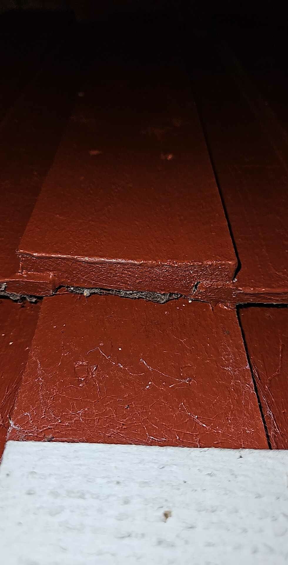

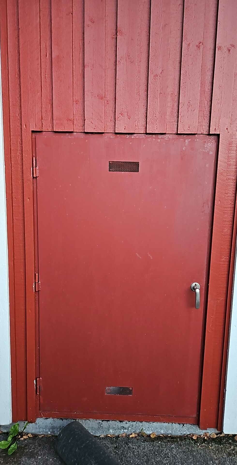

Jag ska sätta upp ny ytterpanel på ett ställe (ska ta bort soprummet) och jag vill att panelen ska se likadant ut som den gamla. Hittar ingen information om den här stilen. Det ser ut som en urfräst 22x95 (t-formad?) sen en 10x85? som ligger bakom. Panelen vid soprummet ser likadan ut som första fotot. Huset är byggt 1981.
  • Närbild av röd träpanel på ett hus med en stil som beskrivs som urfräst 22x95 (t-formad) med en 10x85 bräda bakom, huset byggt 1981.
  • Rödmålad ytterpanel med en dörr som leder in till ett soprum. Panelen består av urfrästa 22x95 t-formade delar och en smalare 10x85 del bakom.
Jag tror det blir snyggast att byta panel på hela den där väggsnutten, du kan använda vanlig 21*95 och 21*120 om du gör så.
