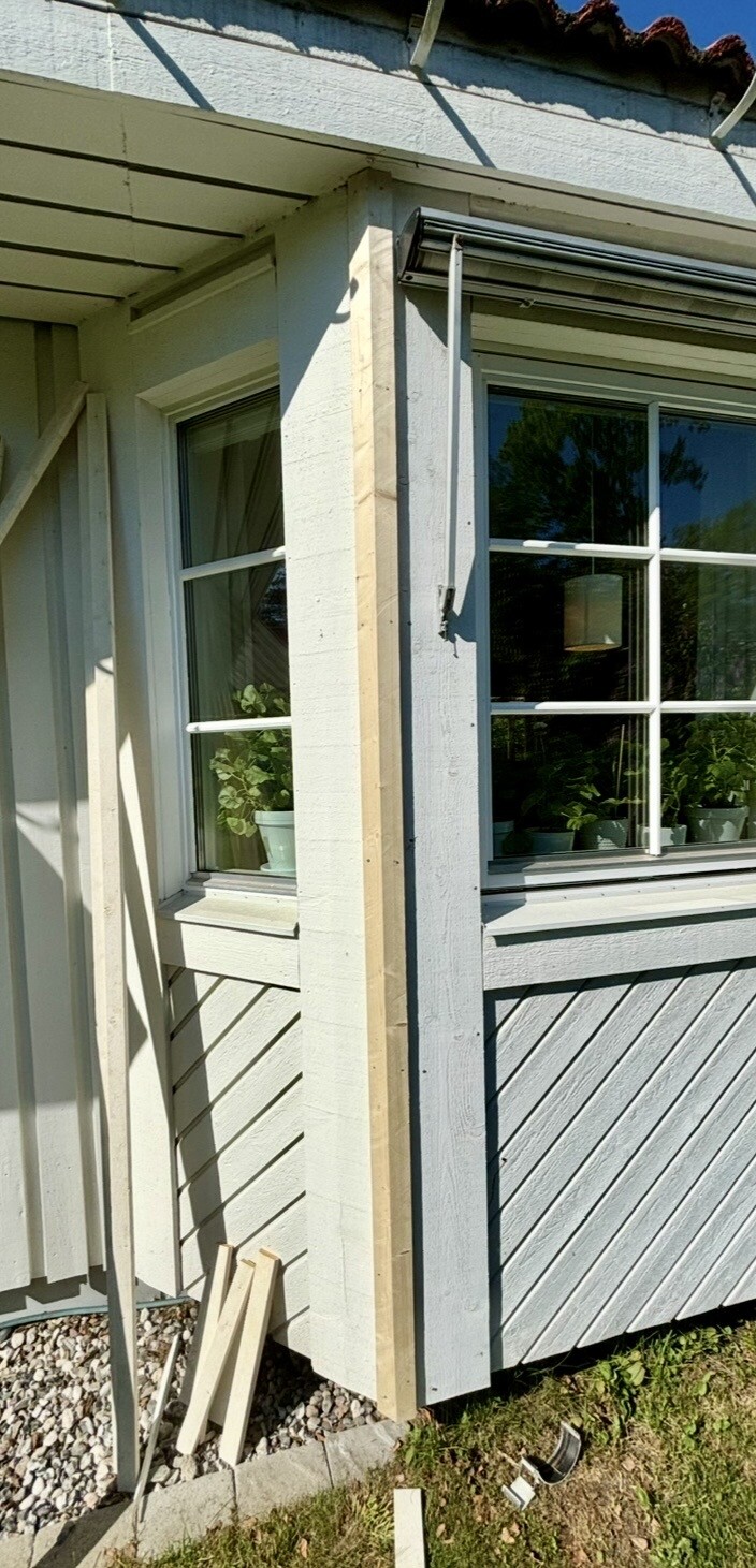

Jag håller på att byta ut lite dålig panel på huset inför en ommålning. Jag har ett burspråk med 45 graders vinklar där det sitter trälister över skarvarna. Jag hittar ingen liknande list och vet inte riktigt vad jag ska söka efter heller. Är det någon som sett liknande lister förut?
Tacksam för hjälp! 😅

Åt vilket håll sitter listen? Det osar husfabrikens eget hyvleri tycker jag.
Om jag tolkar bilden rätt så livar de två raka kanterna uppåt i bild med de breda knutbrädorna på burspråket. Stämmer det? I så fall spelar det mindre roll hur sidan med tummen ser ut, bara det går att få in i hålet och spika fast. De andra två, synliga ytorna kanske rimligen kan klyvsågas ur en utvald, fin bit regel.

Aha, den satt utanpå.
Du har ingen gubb-granne med en kombimaskin (såg-hyvel) i källaren? Du lär ju inte behöva så många.
Eller grannar med likadana hus, som antingen har bytt själva, eller vill passa på att skaffa om du ska köpa några från snickeriet?

Inga gubbgrannar med privata snickerier tyvärr. 😂 Tänker att om det inte är vansinnigt dyrt så blir det två stycken. Annars får jag gerkapa två lämpliga lister och limma/stifta ihop innan jag spikar upp det.Karrock skrev:
Hur löste du det?A Awesome_Pat skrev:Hej!

Jag köpte hyvlade reglar i 45x95 som jag sågade till själv på en bordssåg. Testade på en kort bit först för att se till att jag hade vinklarna rätt. Blev bra och med färg på så ser det ut som innan.Håljom skrev:
