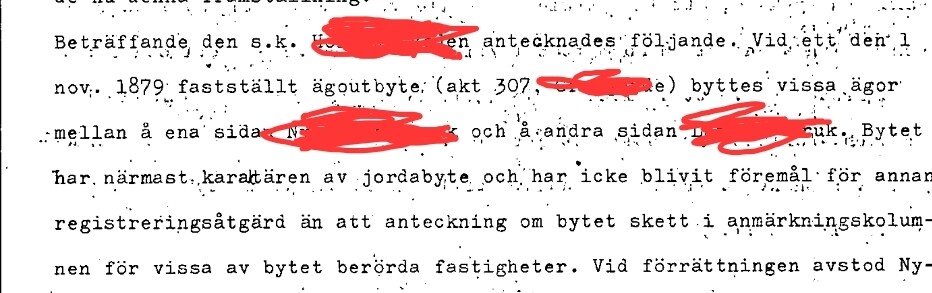

Jag har nu kikat genom 2st förrättningar en från 1964 om gränsbestämning och från 80-talet för avstyckning. Lång historia kort så kan jag se följande:R Räknenisse skrev:Som sades ovan titta i alla fall på samtliga skifteshandlingar för byn samt de avstyckningar som direkt berör din fastighet för att få lite koll på vad som gäller i ditt fall. Sedan kan man tolka lite med kännedom om vad som var brukligt i trakten och vad som gäller andra fastigheter i närheten.

I dokumentet från 1960 meddelas det att 1879 skedde ett byte mellan 2 lokala bruk enligt nedan:
Gränsen bestäms sen utan konstigheter och ärendet avslutas. (Kostade 440kr på den tiden, vilket är 5500kr idag. idag hade det kostat tiotals tusen kronor..)

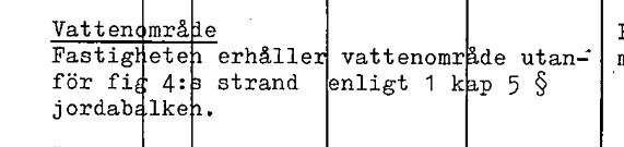

I förrättningen från 1980 så står följande:
Sen nämns ingenting mer om vatten.
Borde jag kolla i akten från 1879 för att kanske få svar?

Har man gjort en gränsbestämning så blir allt tidigare inaktuellt eftersom det beslutet ersätter vad som gällt tidigare. (avseende det som gränsbestämningen omfattar)R Rewrap skrev:Jag har nu kikat genom 2st förrättningar en från 1964 om gränsbestämning och från 80-talet för avstyckning. Lång historia kort så kan jag se följande:

I detta fall skulle jag tro att det har använts som ett sätt att legalisera/formalisera olika förhållanden som de berörda parterna i princip är ense om, men som inte har hanterats administrativt inom lantmäteriväsendet tidigare. En del gammal bruksmark har haft speciella fastighetsförhållanden och då kunde man göra så för att få in det som är i praktiken rådande förhållanden i det moderna regelverkets struktur.
Är din fastighet avstyckad och nybildad 1980 från denna bruksmark som gränsbestämdes 1964?
Med en sådan skrivning kan du då vara i princip säker på att du äger vatten enligt vad som står där. Dvs. utifrån vilken mark som är fig.4 i förrättningskartan, och hur gränsen ska gå efter lagens text i den angivna paragrafen. Med andra ord har du ett rätt väldefinierat vattenområde, men inte med avgränsningslinjerna så noga utritade att man kan göra en exakt arealberäkning.
Gränsbestämningen från 1964 berör aldrig gränserna i vattnet. Utan enbart mellan fastigheten längre bort från fastigheterna som ligger vid vattnet. I kartor finns inte heller något utritad. Vatten nämns inte i dokumentet från 1980 förutom det jag klistrade in.R Räknenisse skrev:Har man gjort en gränsbestämning så blir allt tidigare inaktuellt eftersom det beslutet ersätter vad som gällt tidigare. (avseende det som gränsbestämningen omfattar)

De hade inte skrivit på det sättet 1980 om de inte ansåg sig säkra på på att stamfastigheten hade ett ägande i vattnet. Att de inte kommenterat det ytterligare säger också något.
Ja, i princip är det bara gränsen mellan din fastighet och stamfastighetens kvarvarande vatten som du VET ska dras upp på det sättet och då behöver du veta vad som var stamfastighetens vattengränser vid den tidpunkten.
