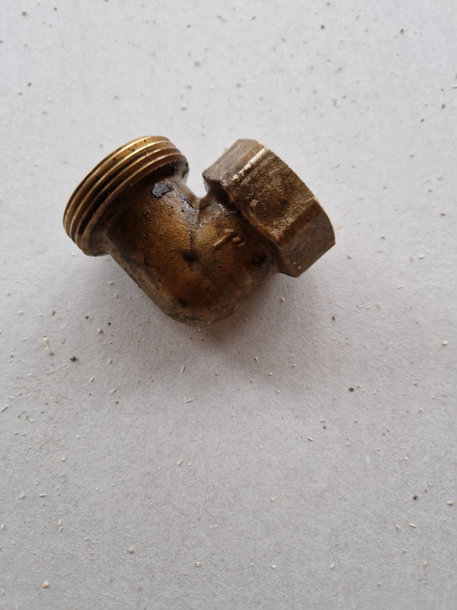

Heter "samlingsrör", "hydroforkoppel" eller något liknande.
Är det standard rörgänga eller nån specialare?
En vanlig vinkel inv-utv är inte så konstigt, den här tex heter 4243 hos Rinkaby:
Men är den någon specialare som hör ihop med hydroforkopplet blir det knöligare.
Är det just denna del som du har monterat av som har frusit sönder?L Ludde76 skrev:
Svårt att se vad det är för dimensioner men vad är det som hindrar dig att åka till Hornbach och köpa en likadan?
Eller knacka på hos din lokala rörmokare och köpa direkt av honom?
Det är en gängad 1-tums eller 1" eller R25 vinkelkoppling. Möjligen har din koppling en packning och kanske även lekande mutter. Nedanstående har inte packning och måste tätas med lin, och ingen lekande mutter och måste därför skruvas på i ett stycke.L Ludde76 skrev:
https://www.hornbach.se/p/vinkelkoppling-r25-3261-1982875/5109265/
https://www.hornbach.se/c/badrum-vvs/vvs/metallrordelar/gangade-rordelar/S22064/

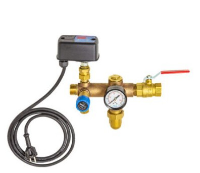

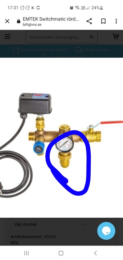

Det är ingen vanlig standarddel som finns på hyllan hos grossist.Det verkar vara en EMV-produkt från EMTEK som saluförs av billigtvvs.se.L Ludde76 skrev:
Är muttern lekande?
Vad sitter på den utvändiga gängan?
https://billigtvvs.se/vvs/hydropress/emtek-switchmatic-rordelssats-med-inbyggt-torrkorningsskydd/
Ja, du var rätt ute som vanligtKrilleman skrev:
Nu är det ju löst men nej, ingen lekande mutter och på utvändiga gängan sitter ett rör som går in i hydropressen!
