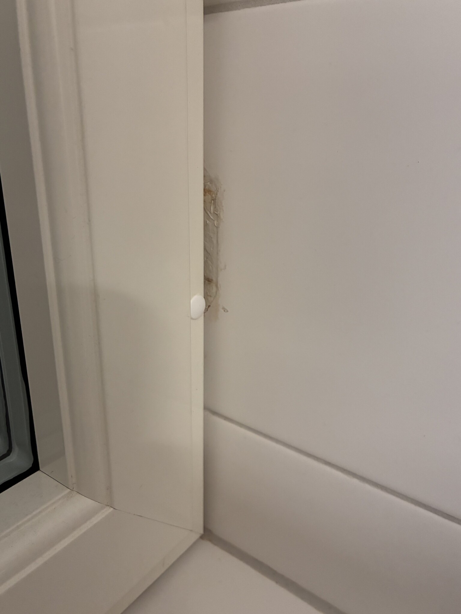

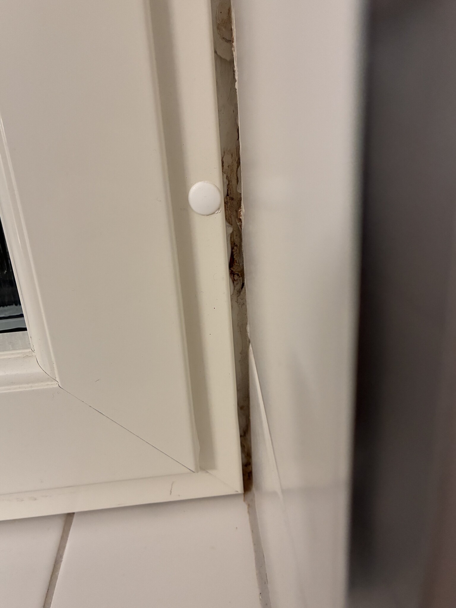

I vår lägenhet från 50-talet renoverades badrummet, och därefter byttes fönstret (av två helt olika firmor) vilket lämnade en ful sida där gångjärnen tidigare satt. Fönsterfirman sade att de skulle fixa eventuella fulheter, men med facit i hand blev det inte så bra. Vad hade ni gjort för att snygga till det här så mycket som möjligt? Extra kakelplattor finns. Jag tänker att det är okej så länge det inte syns som det gör nu. Jag är inte ute efter att jaga någon av hantverkarna, då det gått en tid sedan detta gjordes.
Tacksam för alla tips!
  • Fult fönsterhörn i renoverat badrum, där gångjärn tidigare satt; oavslutat arbete med synlig skada och mellanrum vid kakel och fönster.
  • Skadat område vid fönsterkarm där gångjärn tidigare suttit, visar bristande reparation efter fönsterbyte i nyligen renoverat badrum.
Fönstret öppnas inåt?
Fyll med fog. Eventuellt trycker man in en lite list.

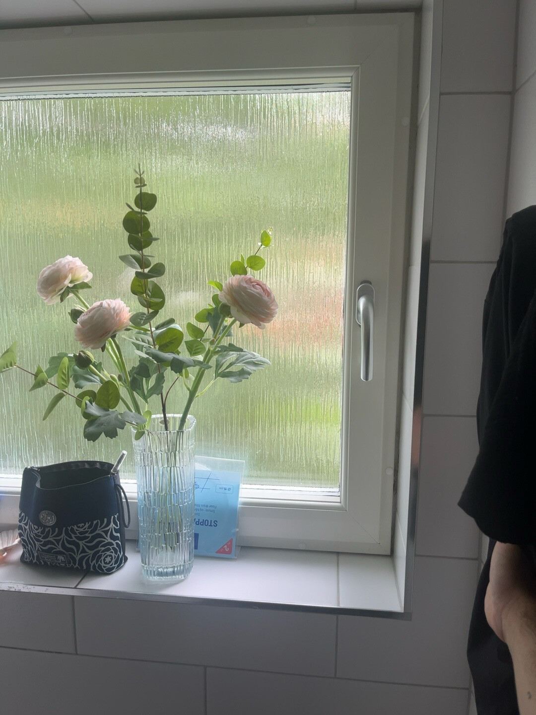

Här är annan bild. Det öppnas inåt. Det är nog 20 mm djupt foder och glappet mellan foder och vägg är 12-15 mm uppe och 6-7 mm där nere. Vad blir snyggast här?
  • Fönster med randigt glas öppnas inåt. Blommor i vas, svart väska och förpackning på fönsterbrädan. Glapp mellan foder och vägg syns.
