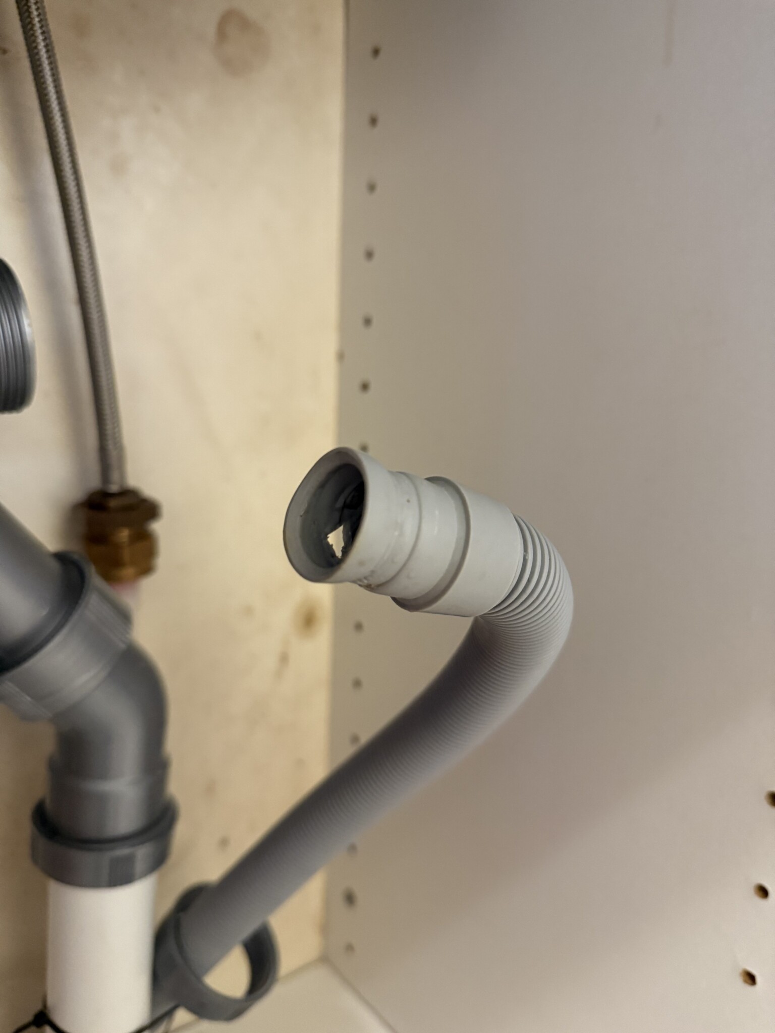

Upptäckte ett droppande läckage och när jag skruvade av denna för att felsöka (misstänker att förra husägaren dragit åt slangklämman för hårt så det gick sönder) så såg jag att det ar hålet som var boven.
Vad heter denna del ifall jag vill byta den? Eller måste jag kapa slangen och sätta dit en ny? Finns det något alternativ till slangklämma?
Tack på förhand!
  • Grå avloppsslang i plast med skadat ändparti. Kopplingar och rör syns i bakgrunden, belägen under diskbänk.

Är den inte fastgjuten på slangen och inte möjlig att byta?
Du skulle kanske bara snurra över något varv med någon tejp, kanske vulktape, och sedan skruva tillbaka det?
Jo, verkar vara fastgjuten. :(
Vad är alternativet om vulktejpen inte håller?
Kan man kapa av en del av slangen och koppla på något annat så det håller tätt?

Jag vet inte något produkt som är gjord för detta, så jag tror att det blir att göra något eget påhitt hur du än gör.
En del diskmaskiner har en avloppsslang som sitter med någon koppling på maskinen, då finns möjligheten att köpa en ny slang och byta.
