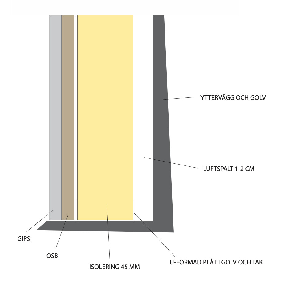

Jag söker efter isolering som består av "fasta skivor", alltså inte den här fluffiga isoleringen som mest beter sig som bomull. Jag vill ha isolering som är fast, som man kan sätta mot en vägg utan att den faller ihop.

Ok, inte för att vara krånglig. Men just källarväggar är ju ett kapitel i sig att isolera invändigt. Då är det så mycket mer än typ av skiva som spelar roll också.
Har du koll på konstruktionen för invändig isolering av källarvägg? Annars skulle jag rekommendera att att kolla hos t ex Isover eller Paroc vad de rekommenderar och använda deras produkter och tillvägagångssätt.

Jag har följt instruktionerna från min snickarkompis, se ritning. Det är alltså "isoleringen" som jag vill ha i skivform, 45 mm tjock.
När jag placerar isolering där så är den för mjuk och faller ihop. Fasta skivor hade varit enklare.
Då är jag med. Jag tänker att det är lite annan konstruktion än vad en del tillverkare har i sina instruktioner. Det påminner dock en del om Rockwools teknik. En bit ned på sidan hittar du invändig isolering. De använder Rockwool Flexi Batts.

Skillnaden är väl att de rekommenderar sätt som passar just deras material. Så Rockwool eller Paroc kan fungera för dig kanske?

Det är precis den här jag har köpt (https://www.hornbach.se/p/isolering...enull-45-x-565-x-1170-mm-7-93-m-cc60/8905152/). Men den är alltså för mjuk enligt mig.
Jaja, jag får väl spänna upp skiten med ståltråd eller nåt.

Är inte västskustskivan styvare?
Alla tillverkare av isolering har styvare fasadskivor.
https://www.isover.se/produkter/isover-easy-fasadskiva-32
Nackdelen är att den inte är gjord för att sitta mellan reglar, så man behöver kapa en hel del.

Träreglar direkt mot källarvägg?andreascarlsson skrev:
Är det yttervägg så finns det en ganska stor risk att du kommer få problem med mögel.

Du tror inte luftspalten hjälper mot det (se ritningen)?Dede77 skrev:
De står på plastdistanser i plåtreglarna och har ingen kontakt med något potentiellt fuktigt eller annat biologiskt material. Ska vara safe och "praxis". Men jag hade som sagt kört plåt ändå om jag gjort om det.
