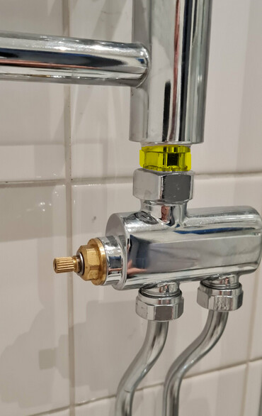

Enligt dina bilder så verkar det mer som att den ska vändas 180 grader för att det varma ska gå in närmast termovredet. Kolla bilderna som lagts in. Nu går det nog inget bra att vända, för då måste H-torken hängas om på väggen med nya hål. Då används den korskoppling jag länkade till i # 10. Rören få göras om lite så den får plats.
Märkligt om den skulle vara felmonterad? Gissar att man testat av grejerna både som beställare och rörnisse så att allt lirar innan man skakar hand och betalar. Måste ju vara något som är trasigt isåfall?
Troligen inget trasigt, men jämför din bild hur armaturen sitter ( värmestopp på höger sida enligt dig ) och se var pilen in är på inlagda ritningar. Enligt dom ska värmen in på den som är närmast tempvredet. <du bor i hus och då kan du kanske stänga ner på ventiler ut på systemet . Ordna så att kan hänga upp H-torken i något. lossa kopplingarna och vända hela torken 180 grader, koppla ihop och drifta allt. Fungerar det, så sättes en korskoppling och H-torken kan fästas i samma hål som förut. Inga nya häl i väggen.

Korskoppel är inte nödvändigt, det går ju att vrida på anslutningsröret om man måste.
Hör och häpna, det är ganska vanligt att röris monterar den fel...
Det är den här delen jag menar ovan men mina färgglada pilar:
Den har tre släta sidor.
Dessa ska vara, framåt, bakåt och mot vredet du just demonterat.
Badrum, kromad termostatventil på vägg, gula detaljer, vita kakelplattor, varmvattenrör.
OK Krilleman så det går att vrida den delen som går in i H-torken, så det stämmer med det som du visade i inlägg # 13. Har inte haft en susning om det. Men som sagt är det så, man lär sig något nytt varje dag. Det enda som anvisningen säger är in och ut från den och läser man så ska hela paket vridas eller korskoppling.

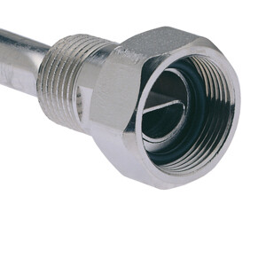

Det är bara en vanlig 15-gänga som man ska täta med lin vid montage.
Oerhört viktigt att den hamnar rätt.
Metallisk rörkoppling med gänga och sexkantig mutter, isolerad mot vit bakgrund.
Vågar man sig på att skruva lite på denna eller bör man låta bli? Finns ju ingen ballofix från dessa rör nere vid väggen.
Där ser man, nytt igen. det gäller då att få det exakt i rätt läge och med lin behöver inte gängan gå i botten. Är nog en packning mellan med som inte tätar, då blir det lin.🙂
