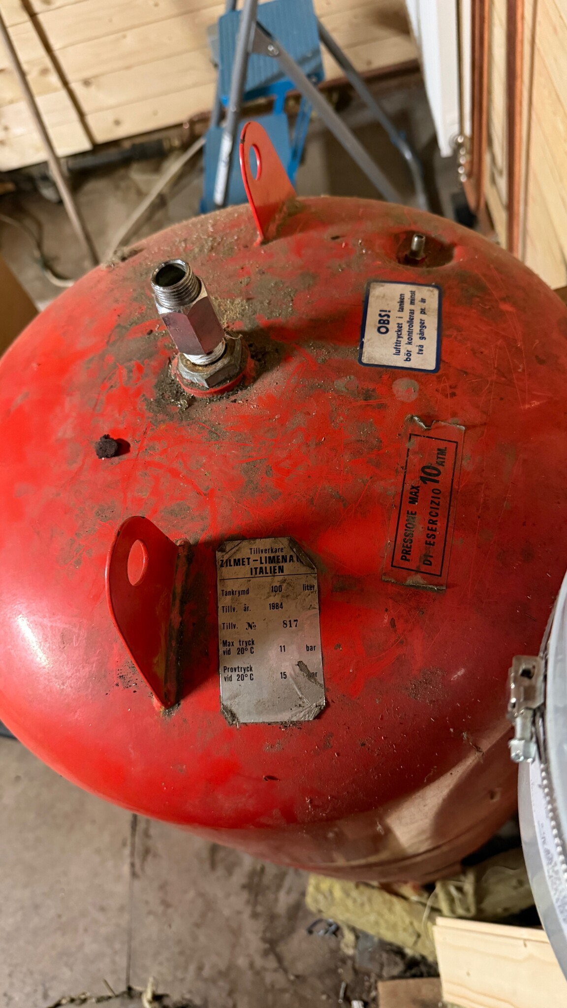

Hej! Har en Zilmet-hydropress och djupborrad brunn. Pumpen slår på och av hela tiden, trycket pendlar mellan 2,5-5 bar väldigt snabbt.
Hydropressen har högt tryck.
Vad kan jag göra för att inte pumpen ska gå konstant?
Förra boendet hade en hydrofor som jag luftade en-två gånger om året, men det här med hydropress är nytt för mig. Hjälp uppskattas!

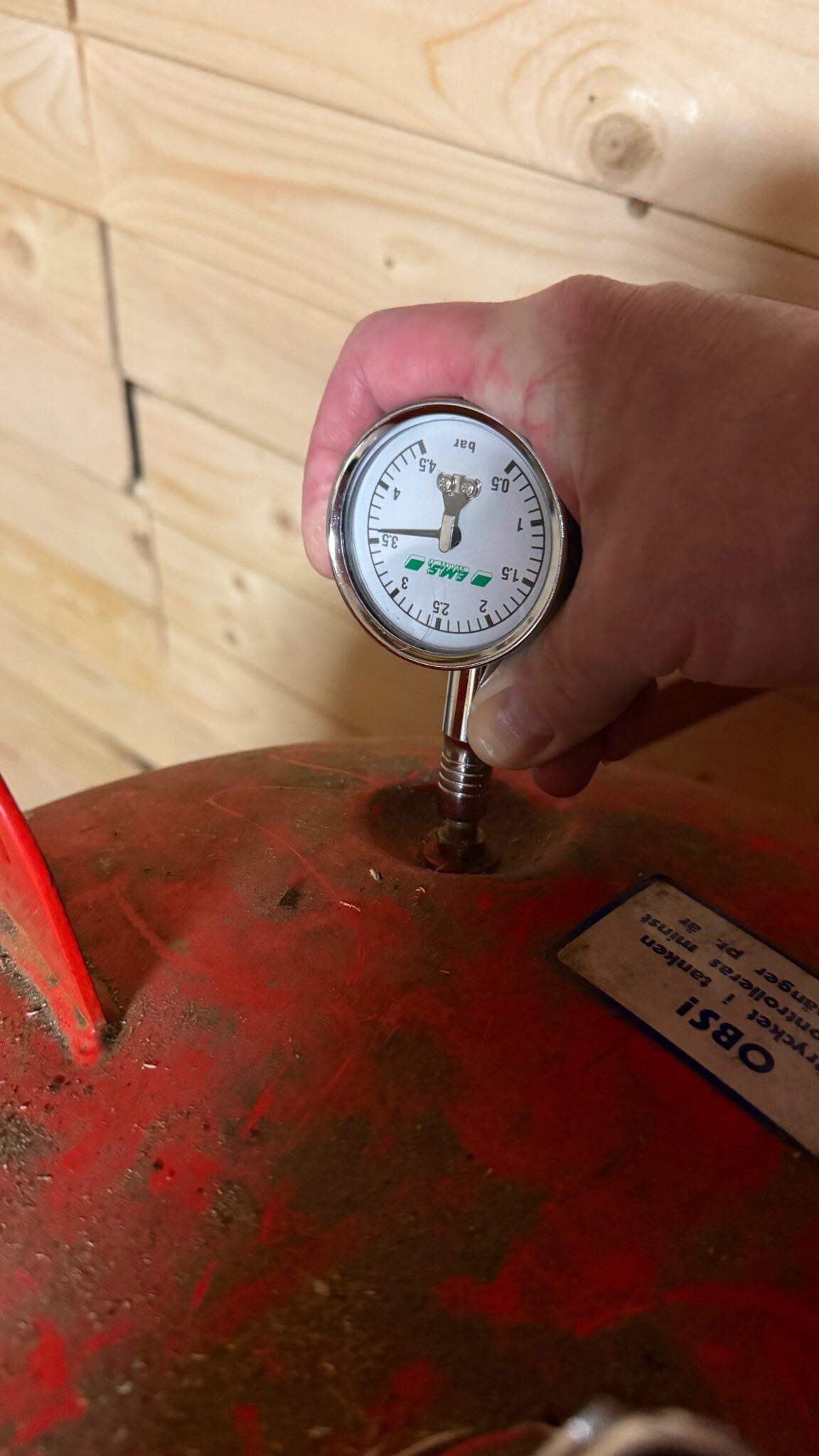

Stängde av strömmen till pumpen. Stängde av in till huset.
Provade att trycka på bilventilen - inget pös ut. Varken luft eller vatten.
Vred på ett svart vred och tömde ut det tryck som fanns i systemet, men det kan inte ha varit så värst många liter. Det brusade ut i ett rör som leds ned under byggnaden, det gick på ett par sekunder och blev sedan tyst.
Testade trycket i hydropressen via bilventilen, noll tryck. Körde i luft med kompressor tills det stod drygt 2 bar på manometern på röret.
Det verkar ha lugnat sig lite nu i alla fall, det verkar inte slå lika hysteriskt åtminstone.
Lite osäker på hur jag kan tömma hydropressen helt dock?

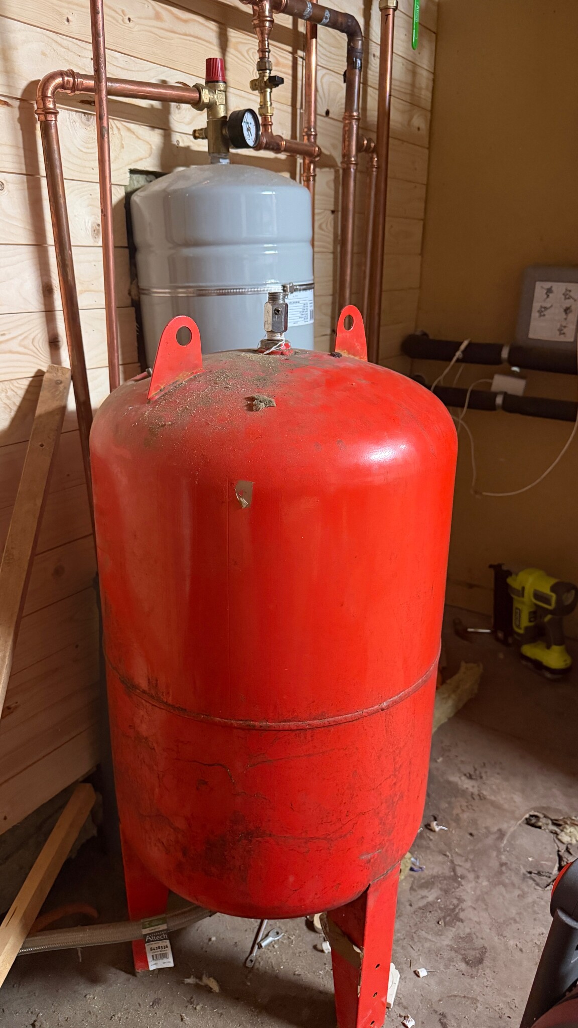

Hade två rörisar här som bytte varmvattenberedare och grejade idag (som av en ren slump ringde de och frågade om de kunde ta det idag). De kikade på hydropressen också och justerade lite. Den verkar lira bättre nu, men jag skulle hålla lite koll på den. Den är ändå från 1984, så det är inte orimligt att den behöver bytas ut snart.
