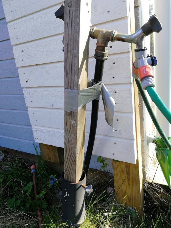

Bilden nedan visar vår och grannen gemensamma kran till sommarvatten. När de byggde nytt uterum förra sommaren försvann gamla fästet eftersom den då var i princip inbyggd i deras altanvägg. Grannen har snickrat ihop en prydlig vid platta att fästa det på, men sen kom han inte längre, så nu tänkte jag slutföra. En träkloss så att den kommer ut en bit från väggen och så en ??? som håller fast slangen stadigt.
Alltså, jag begriper ju hur det ska se ut, men har ingen aning om vad den heter. De där tunna barnen med en massa hål i duger inte, det är för klent, då snurrar det bara, det var en sådan det var förut.
Nuvarande infästning består av julgransfot, en bit av en impregnerad stolpe som blev över och lite silvertejp, vilket jag fann bättre än att låta den dingla i luften som ett halvstånd.

Rörklammer.

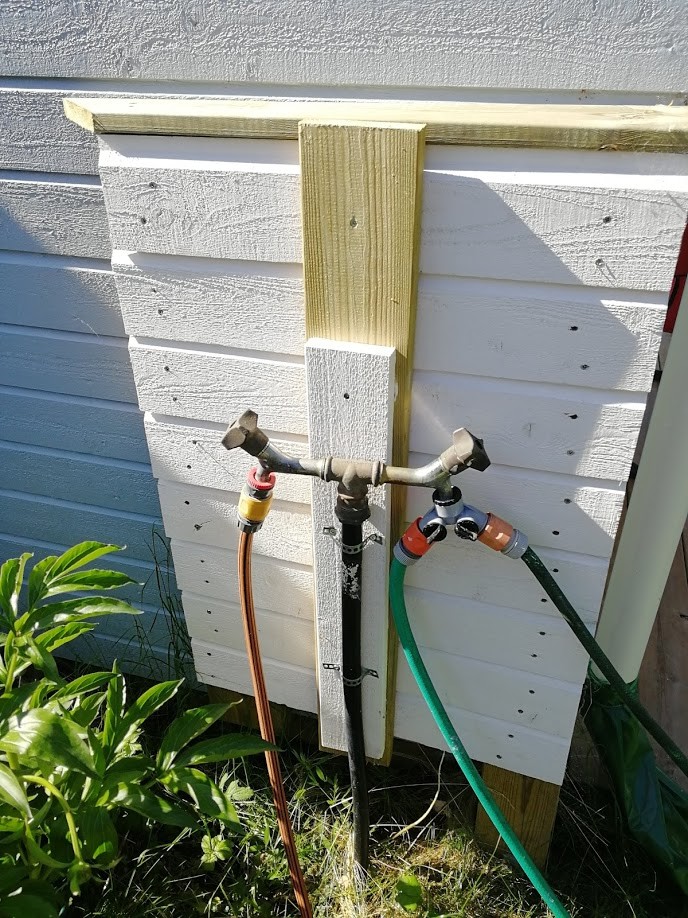

Med skruvstift. Står i omtexten.

Man kan borra ett genomgående hål i plankan och sätta en bricka och mutter på vardera sidan. Gängstången kapat du i önskad längd.Anna_H skrev:

Kanske ni skulle kosta på en 90 graders vinkel också så kranarna kan vinkla ur 45 grader så alla Gardenaprylarna får plats.
det vill säga vrid T röret 45 grader och kröken till ena kranen

Tänkte sätta en kloss emellan så att det kommer ut en bit. Förut var det en rejäl "plåtvinkel" det satt på, men den försvann i grannens rivning av gamla altanen. Vill helst inte ändra i något från kranarna och neråt eftersom det är rätt gamla grejer, plus att hela bevattningsanläggningen till 70 hus måste stängas av nere i pumphuset medan man gör det.
