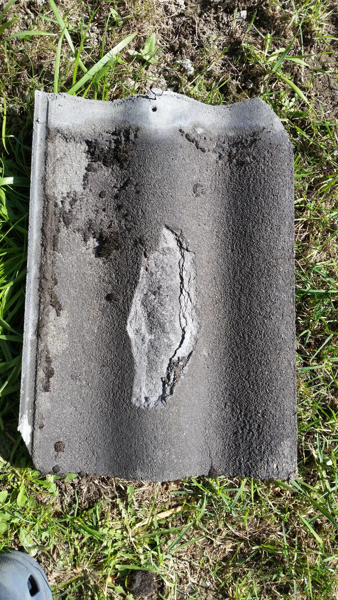

Någon som vet vad den här betongpannan heter?
Har suttit på ett hus byggt 1970.
Längd 420 mm
Bredd 290 mm
  • Svart betongpanna med skador ligger på gräs, från ett hus byggt 1970, storlek 420x290 mm.
Folk brukar kalla dom första generationen betongpannor eller knäckebröd pannor då dom går sönder konstant.
Finns det någon motsvarande panna idag som kan ersätta den?
Vad heter den motsvarande pannan isåfall?
Jag undrar om det inte är dags att byta hela taket.
Dvs ny papp, ny läkt och nya pannor.
Det hela är ju i alla fall nästan 50 år nu, och det är säkert många fler pannor som är dåliga.
För att inte tala om pappen...

Finns inget nytt som stämmer utan är om du hittar gammalt.
Men dom redan sagt hela taket lär behövas bytas och dom flesta som har denna typ av panna har redan bytt.

Jo hela taket behöver bytas
Att få tag på enstaka betongpannor för att lappa och laga med samma format är inte så svårt, du får kolla bland andra 70-tals hus och se om någon har en trave reservpannor som inte använts än.
*Men* om du ändå ska byta hela taket så är det ointressant, då de inte behöver matcha de gamla så exakt för att få ett likvärdigt utseende.
