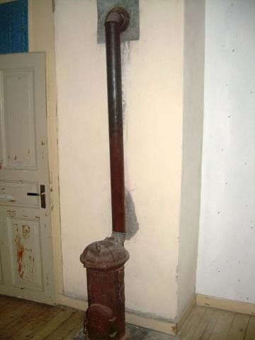

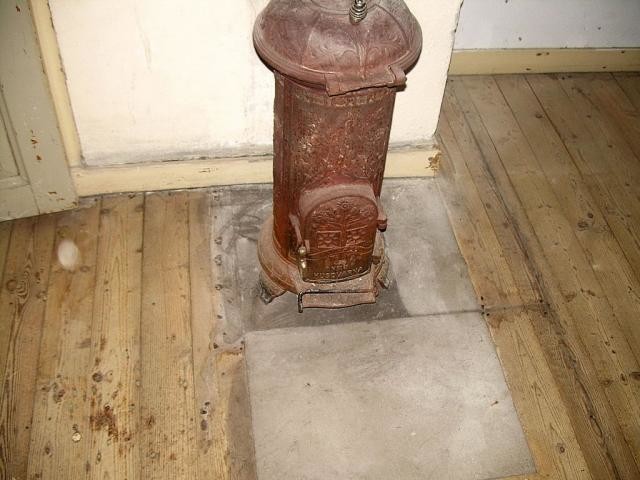

Bifogar bilder på en av våra två (syskon) järnkaminer på övervåningen.
Som Ni ser är cementplattan den står på mycket större än nödvändigt och det syns svarta spår längs golvet, vi undrar om det kan ha stått en mindre fyrkantig kakelugn där ursprungligen.
Vet inte om plattan vilar på en del av murstocken som finns i köket under.
Om den gör det, visst skulle väl det hålla för ett drygt ton tung kakelugn då?
Det är även en ful lagning bakom kaminen med cement (stocken är kalkbruk), men den stämmer inte för en kakelugn, det gör ju däremot det övre hålet. Har inte kikat bakom plåten än så jag har inte sett om rökgången är rund eller fyrkantig.
Förslag?
