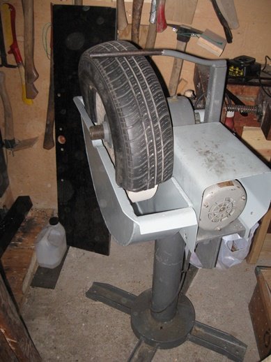

Vattenslipstenen var från början en Alimak som jag köpte billigt på loppmarknad i Spöland i Västerbotten..... men den har fått en begagnad sten och ny vattenbunke och en Strömberg motor av 1950-talsmodell och ny stomme så det är inte så mycket mer än växellådan kvar. Bra blev den i alla fall.
