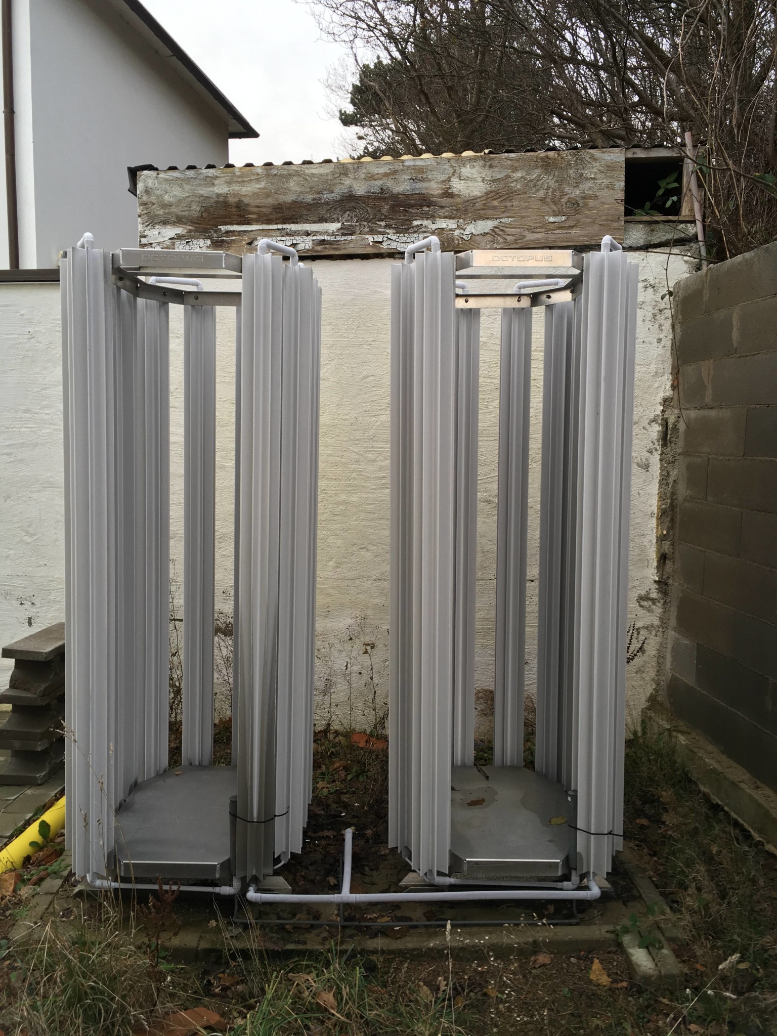

Läste om ispinnen. Verkar vara en helt vanlig luft/vatten värmepump, där man glömt att montera en fläkt på utomhusdelen. För att kompensera det har mam gjort utomhusdelen stor, men eftersom fläkt saknas fryser den vilket förskjuter arbetspunkten för VP vilket gör att den tappar både verkningsgrad och effekt. Det finns den anledning till varför värmepumpar har automatisk avfrostning av utomhusdelen. Man ska inte bråka med naturlagarna.
Snickra ett vackert lusthus runt ispinnen som precis slickar lamellerna och låt en stor fläkt köra luft genom hela paketet så kommer det fungera bättre, men det måste ändå avfrostas.

Is leder värme rätt bra och själva tanken med ispinnen är att det blir en massa is på den, avfrostning behövs ej.
Absolut, e det så men blåser det ej så levererar den ej. Det är lite synd för är det då kallt ute o ej blåser hur ska du då få varmt!?

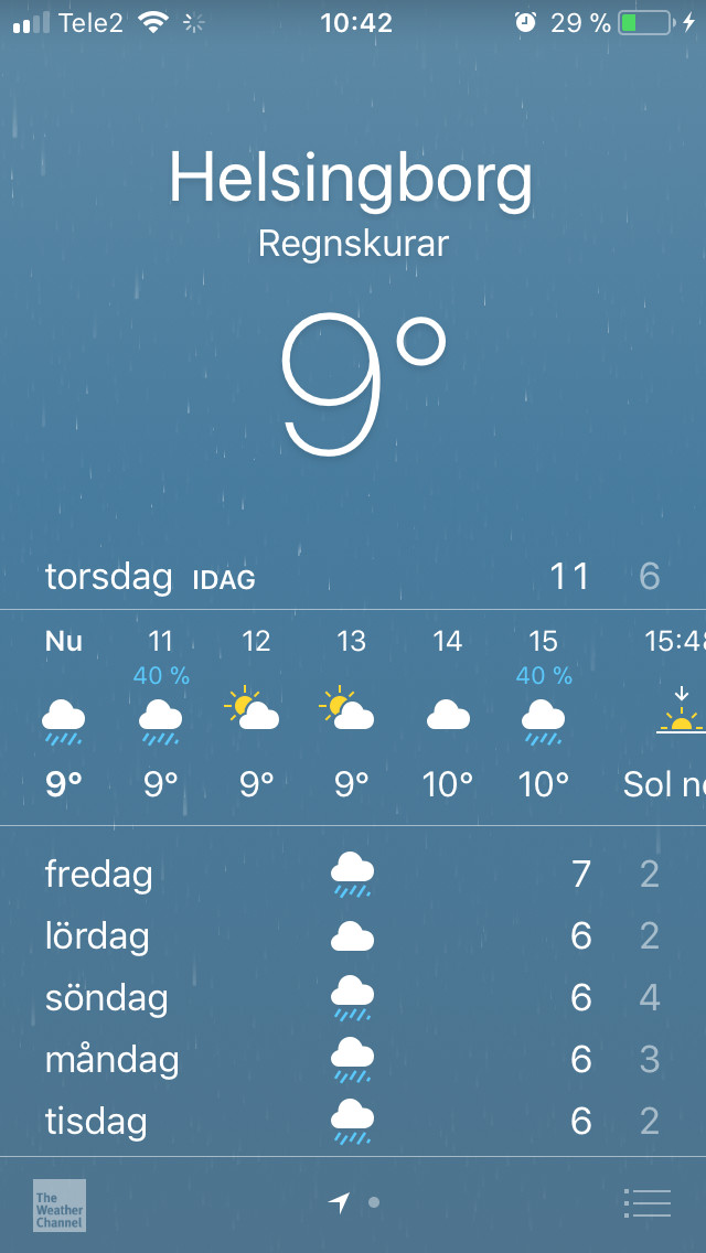

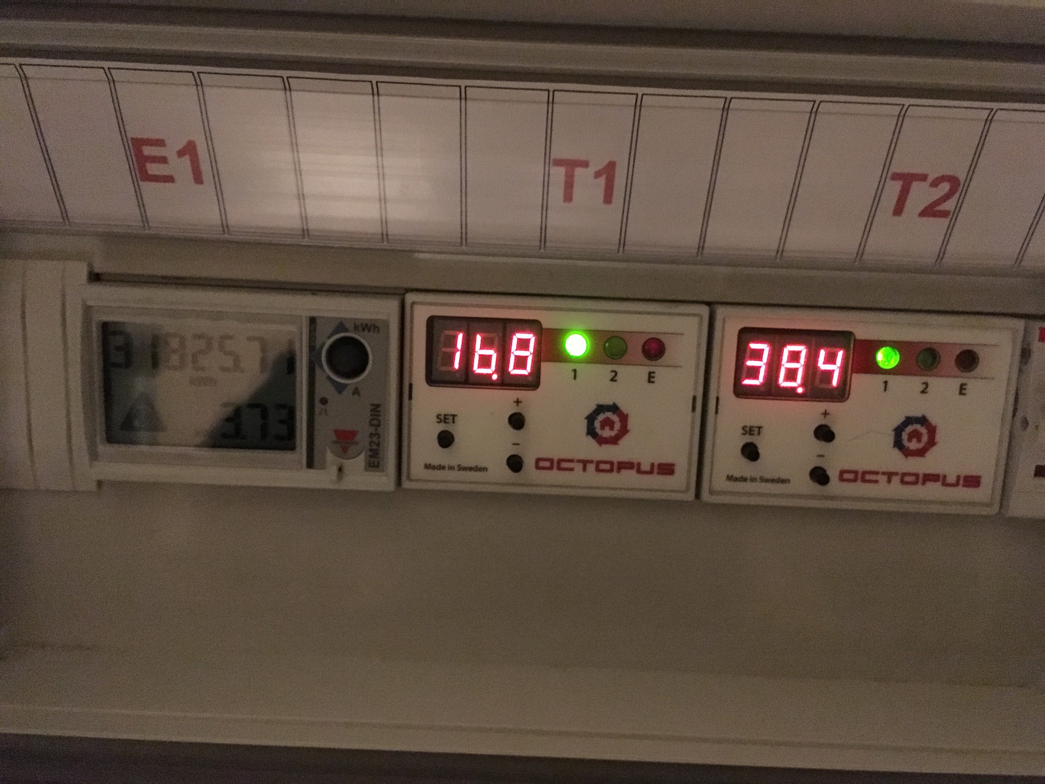

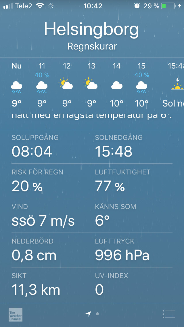

Som nu : 9 grader ute, blåser som fan 7 m/s ligger pumpen ut på 38 grader framledning vilket är bra o går endast på 3,5 kw.. men då
Är den knappt isad som bilden visar plus är det ej så kallt ute.. ja ni förstår,, 38 grader i framlednimg vi -5 eller - 10 hade vatt trevligt..
  • Väderappskärm som visar 9°C, regnskurar och vind på 7 m/s i Helsingborg.

  • Värmepumpens display visar 16.8°C ute och 38.4°C i framledningen, indikation på energianvändning.

Det är mycket ispinne
En kort fråga har du kollat upp mediat i den är R290 ( gasol ) så du inte har för lite eller för mycket
Samt exspantionsventil , det inre trycket i systemet , bråkar den p-g-a- lite ålderssjäl så får du inte ut vad den är stämplat för , min ( inte pinne men Berg ) vart bra mycket bättre efter byte av exspantionsventilen , fick högre temp ut

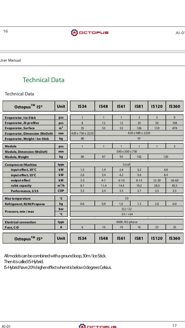

Vad är den märkt med i effekt ( tyckte det stod något om 3KW ) ganska stor pinne
dubbelpinne ,för den Watten

Jag har modell 81..se spec
  • Tekniska specifikationsdokument för Octopus-modellerna IS34, IS48, IS61, IS81, IS120 och IS360 med uppgifter om avdunstare, moduler, kompressorer och elektriska anslutningar.

Det blir is eftersom VP plockar energi från ispinnen. Så värmepumpen får ju en mycket kallare utomhustemperatur att jobba med än om den istället värmeväxlat direkt mot luften!
Värmeväxlarne i en normal utomhus del är givetvis lämpligt dimensionerad och försedd med fläkt så att man har lämplig/bra värmeledning mot utomhisluften den ska hämta energin ur.
Idealt sett är temperaturen in till VP = utomhustemperaturen.
Det är lite som att koppla in värmepumpen till en isolerad tunna. I början går det bra att hämta energi från den men i takt med att temperaturen på det frusna vattnet närmar sig den absoluta nollpunkten (!) blir det svårare och svårare att plocka ur mer energi.
Eller tänker jag fel? Förstår inte hur en igenfryst värmeväxlare skulle vara bättre.
Även om is leder värme är den isolerande i detta fall. Metall mot luft leder värmen bättre. Nu ska utomhustemp gå luft-is, genom is, is-vvx yta, vvx-kulmedie och genom alla dom stegen finns en temperaturskillnad/gradient.

Läs i # 4;an så ser du hur det är med naturlagarna , sedan det att det blir för mycket is är inte bra , men isen ska spricka och falla av till största del
