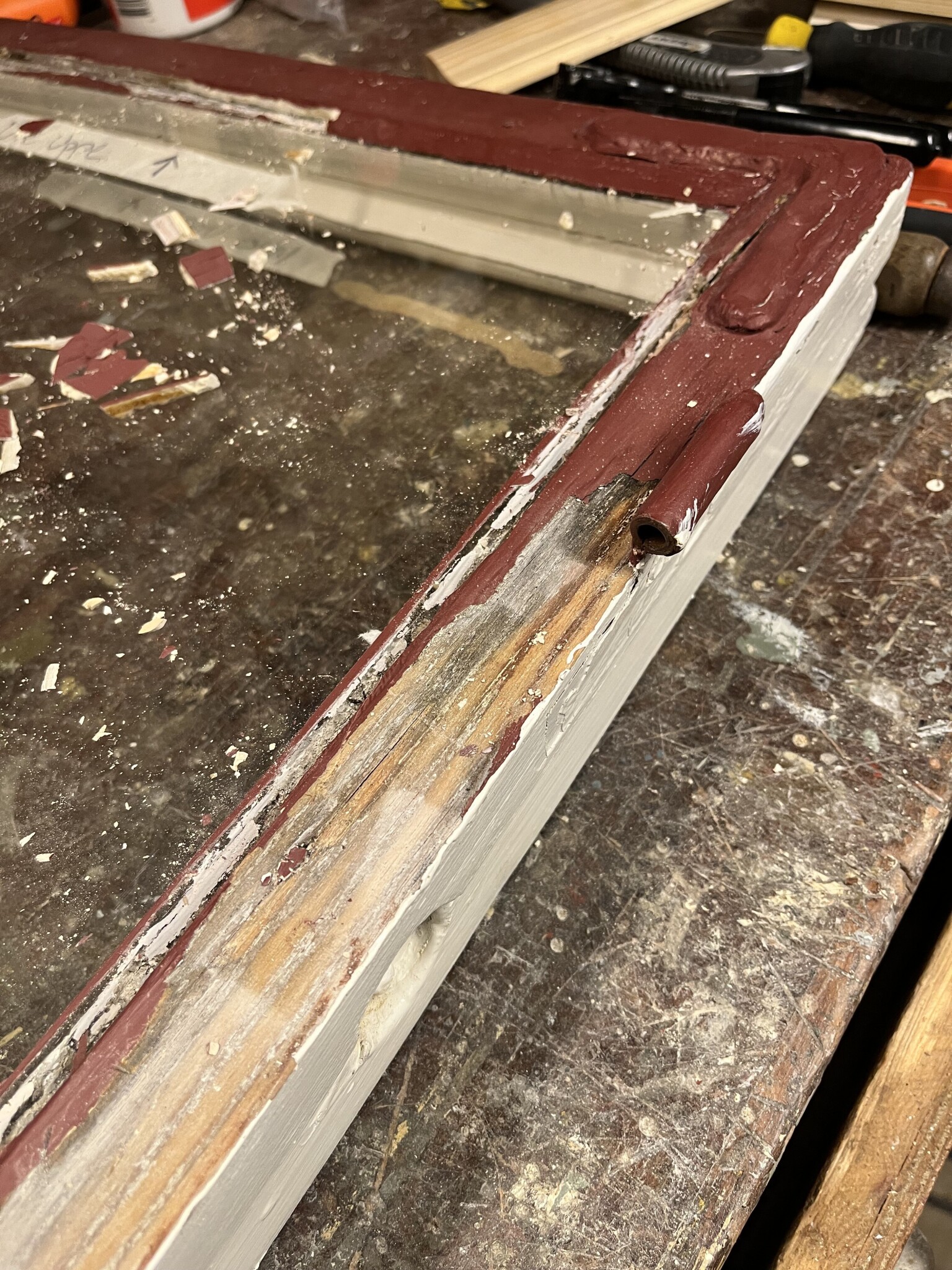

Med värmen kommer fönsterrenoveringssäsongen. Årets övning blir att lära sig skära fönsterglas, en handfull planglas ska nu ersättas med riktiga munblåsta. Provade skära spill med en äldre oljeglasskärare men var inte helt lätt att få till det så ska slå till med en ny lite dyrare så ska det nog gå bra.

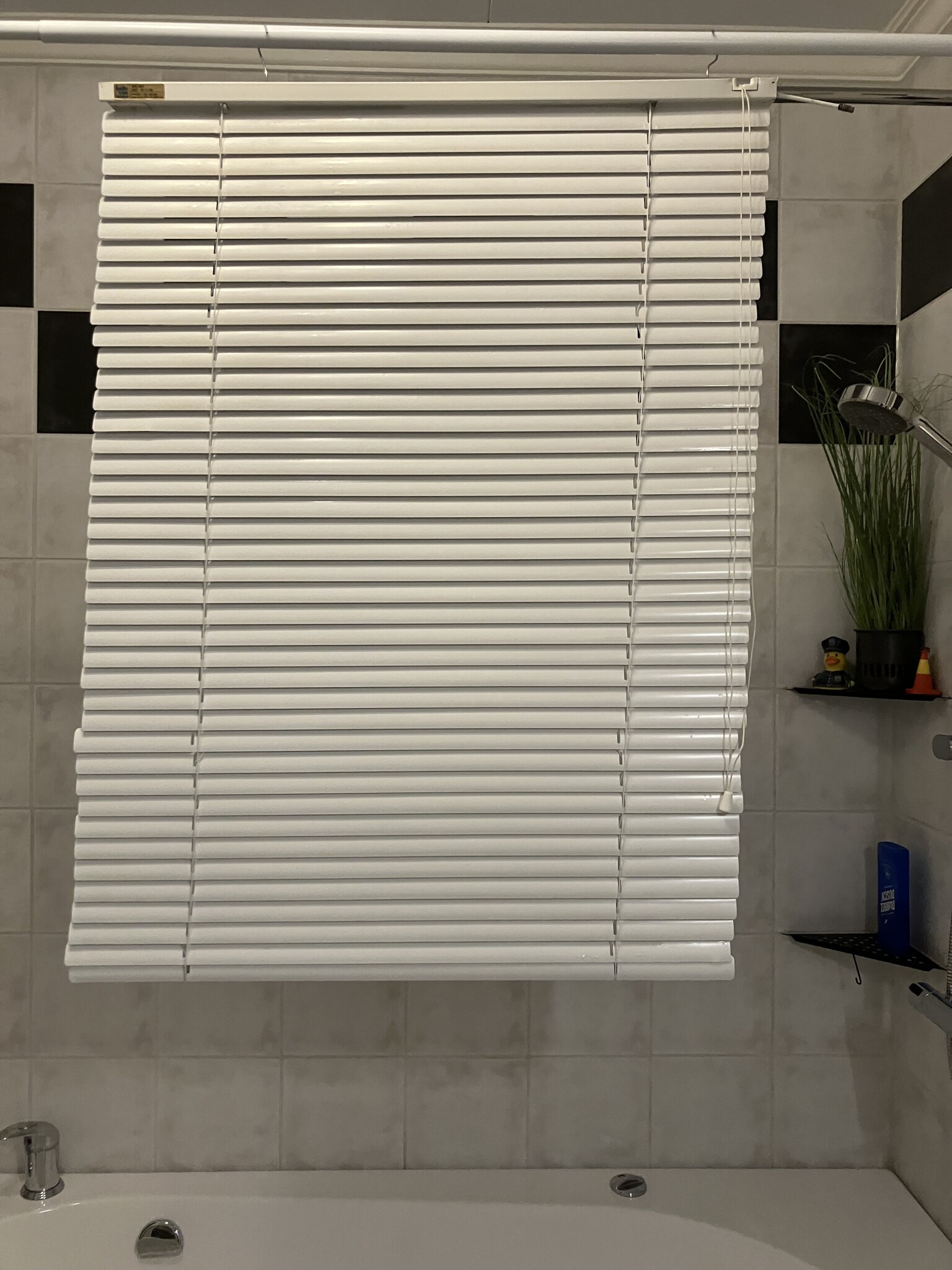

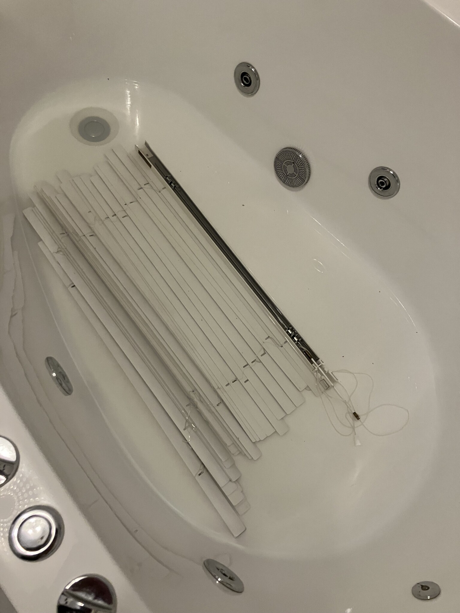

Fick feeling för persienntvätt lite spontant. Har spisen i ett hörn, fönster på vardera sidan med persienner som aldrig rengjorts ordentligt 🙈
Finns förstås en del fett så det fick bli ett bad (har persienner som är lätt att ta ner).
Gnugga lite och duscha, och sen får den hänga på tork.

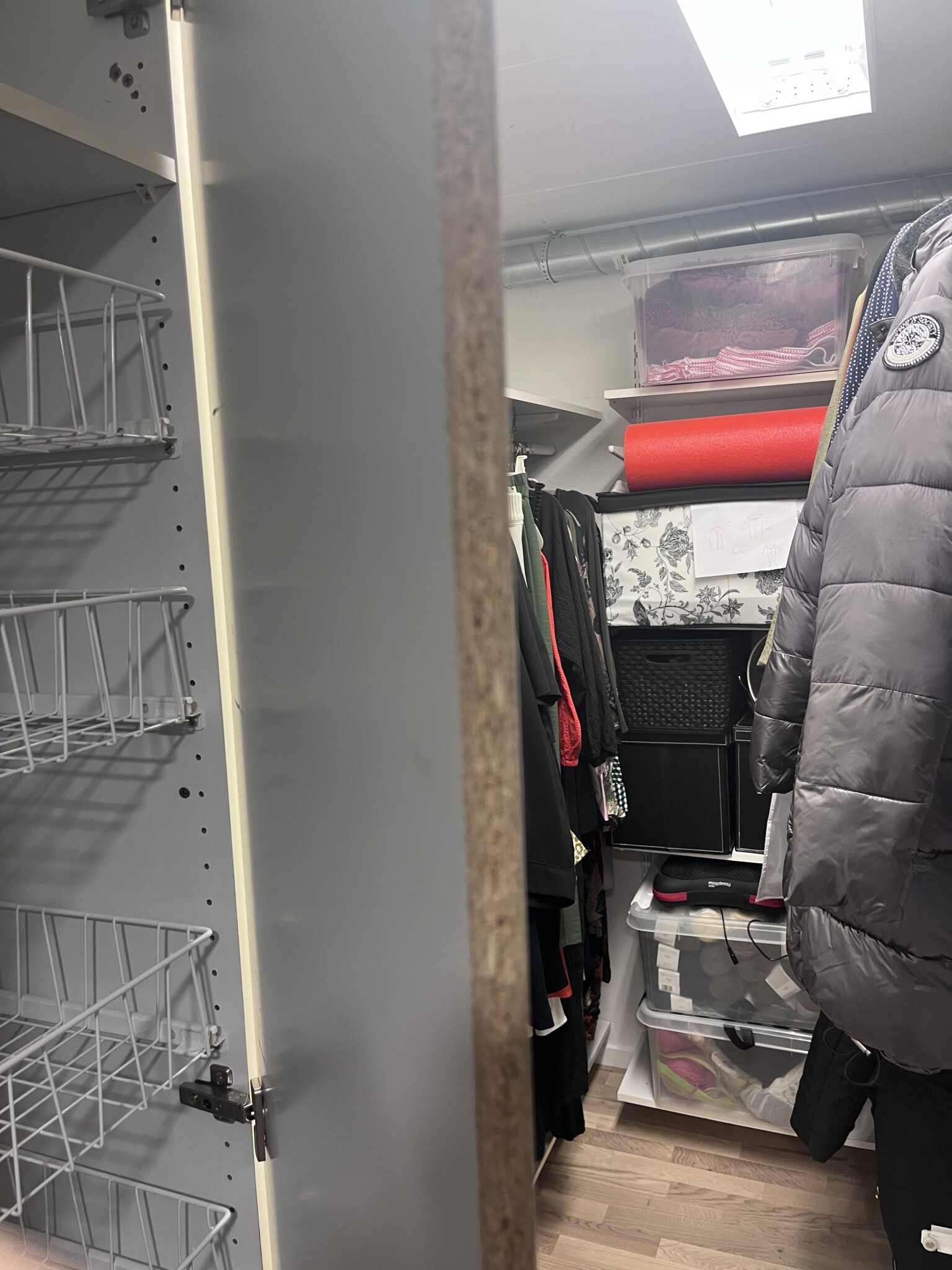

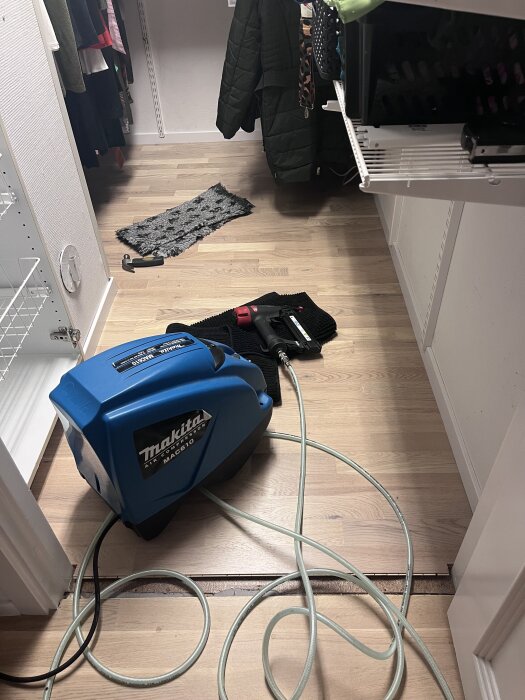

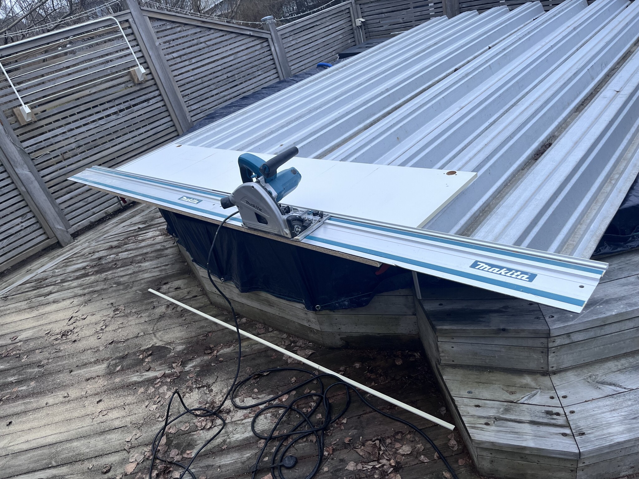

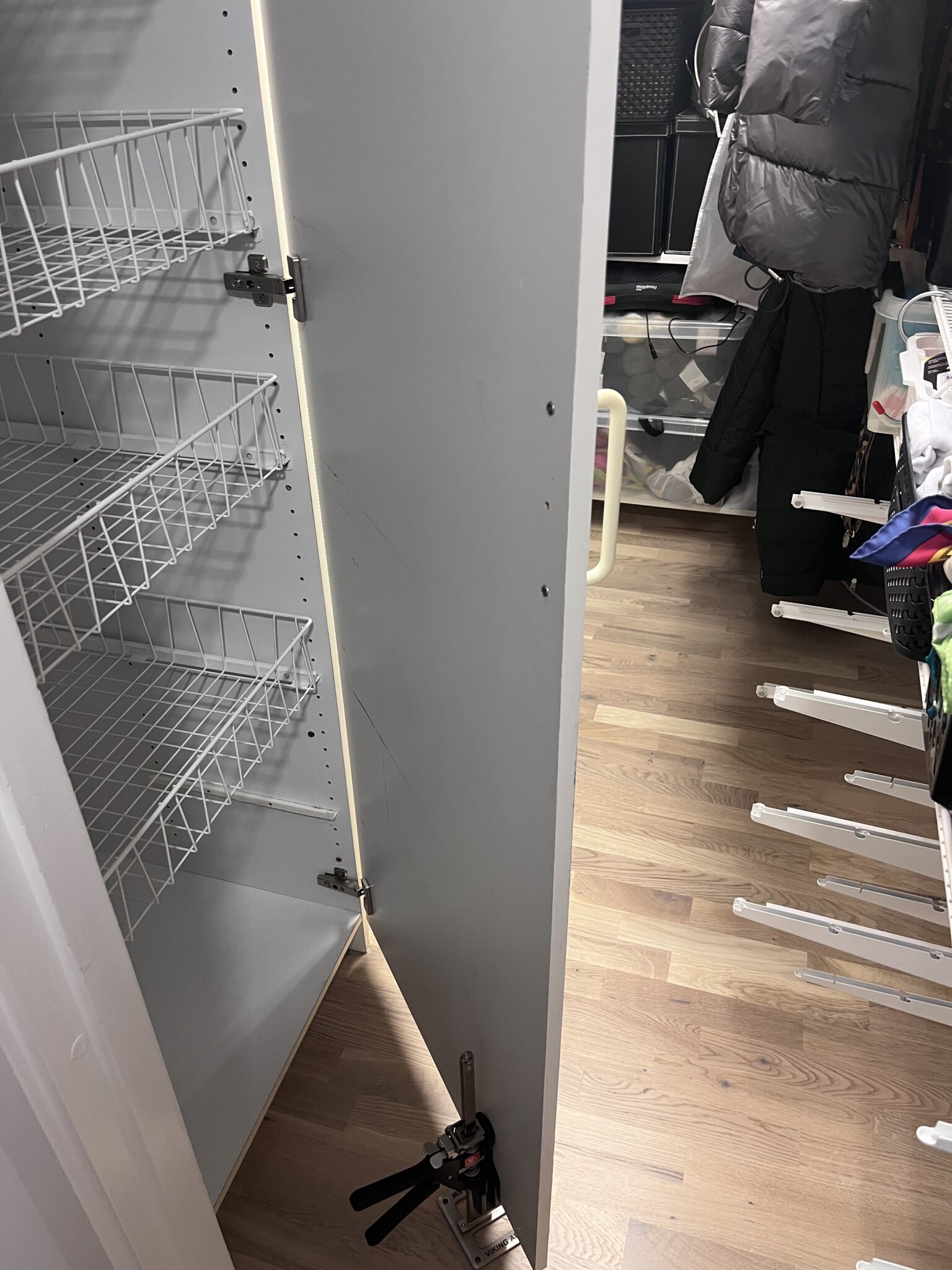

Hack i socklarna så matchande ändring på garderoben i klädkammaren. Det har inte på 30 år suttit foder på insidan dörren då garderobsdörren inte gick fri. Flytta garderoben går inte, sitter med presspassning i en glugg. Så, kapa dörren 7mm,
Och då går den fri med några mm marginal

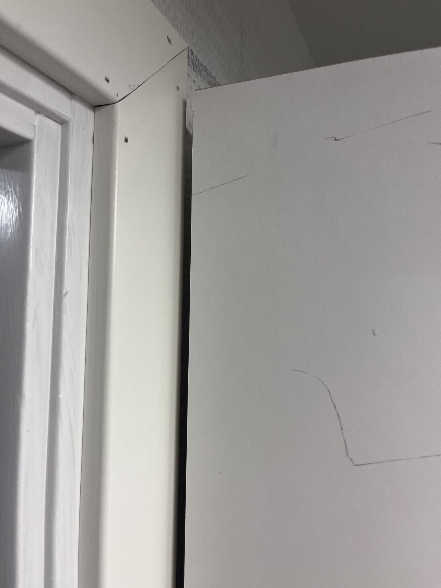

Men såhär kan det ju inte se ut

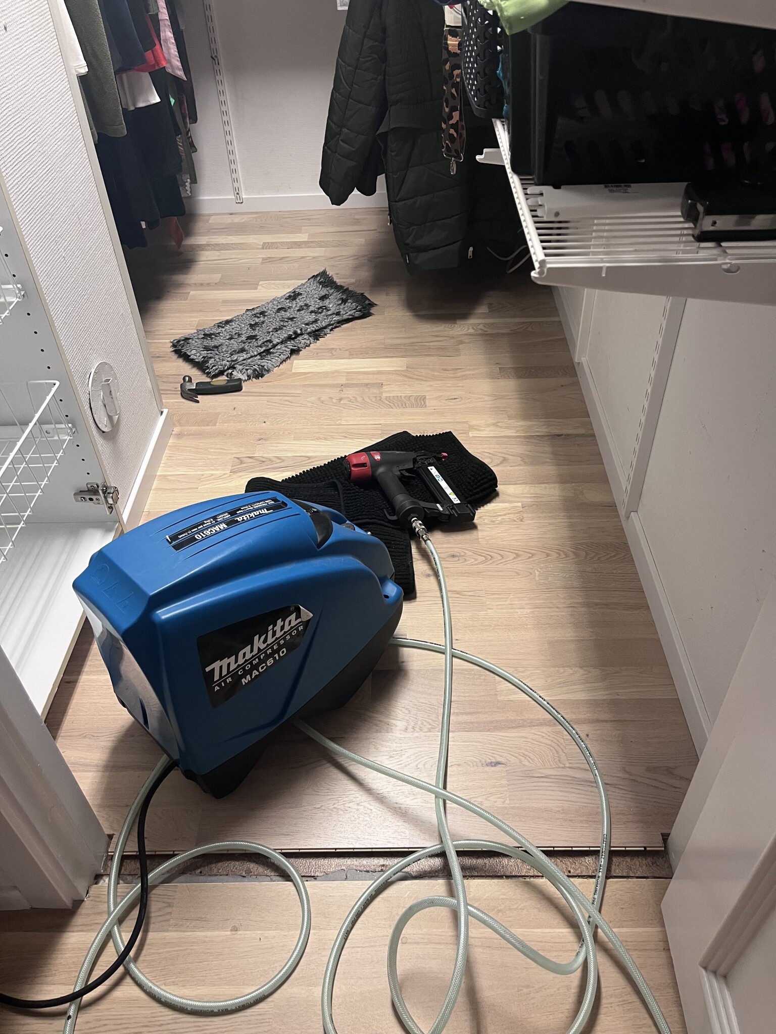

Så list och strykjärn för lite finish på jobbet. Vikingen på golvet höll fast dörren under arbetet, enormt mångsidigt verktyg.
Nu kan frun fylla på igen så inte golvet syns …

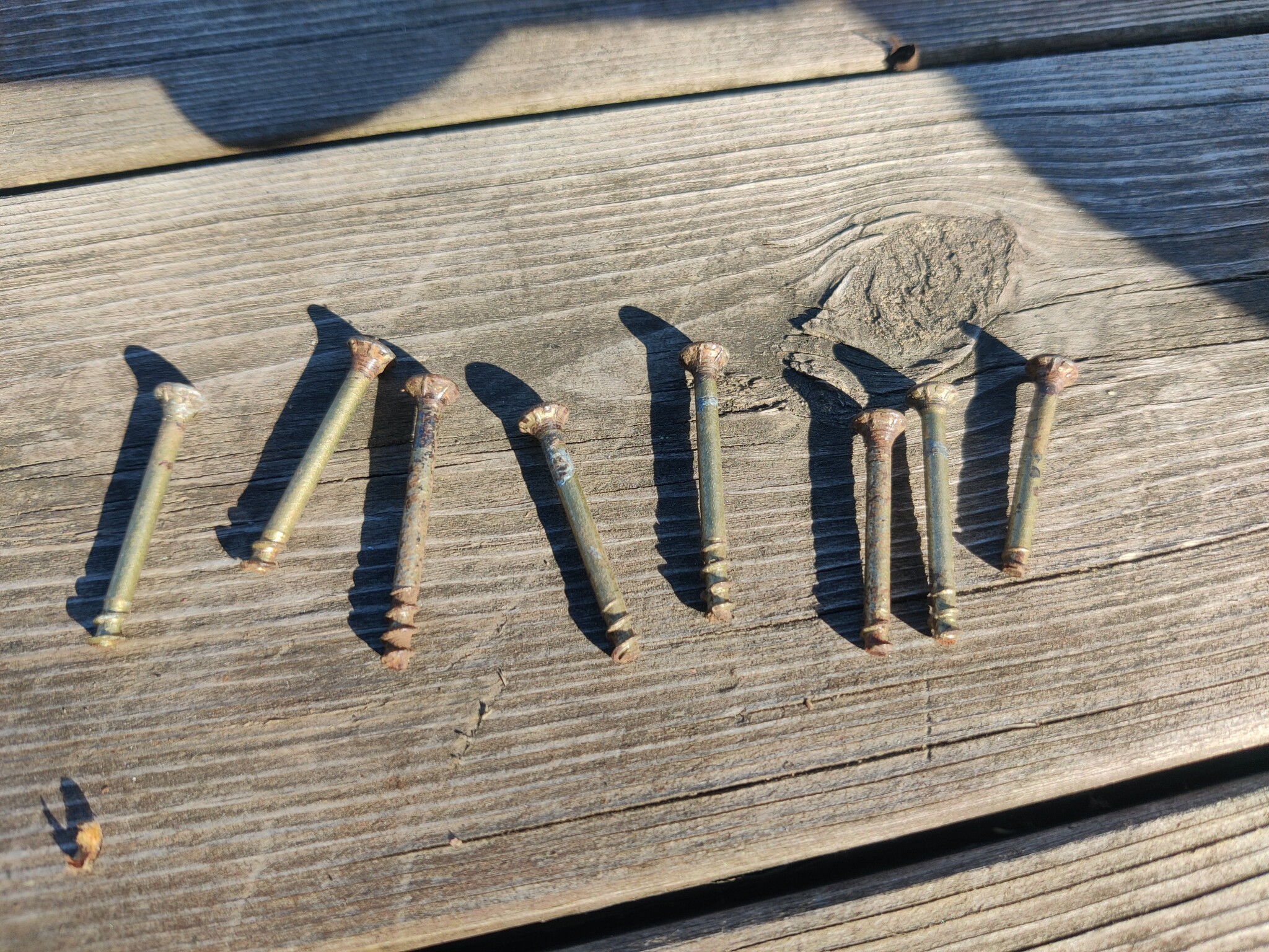

Tänkte dra ner några skruvskallar som tittar upp på altanen. Men det visade att de gått av!? Nån annan som haft liknande? Jag byggde altanen för ca 8 år sen men det måste varit dålig skruv jag använde.
Det lär ju kunna vara flera som är av bara att de inte ploppat upp.
Tyvärr alltför vanligt när C4-trallskruv använts.
https://www.byggahus.se/forum/threads/problem-med-trallskruv-som-gar-av-ejot.317311/
Använd alltid rf trallskruv, A2 eller A4.
Välkommen i klubben, hade uppe några brädor 4-5 år efter vårt bygge och 1/3 av skruven var av. Allt material köpt på Beijers. Även essve-skruv går av.D Dublin skrev:
Det enda som håller är rostfritt då den är mjukare, lärdom till nästa gång.

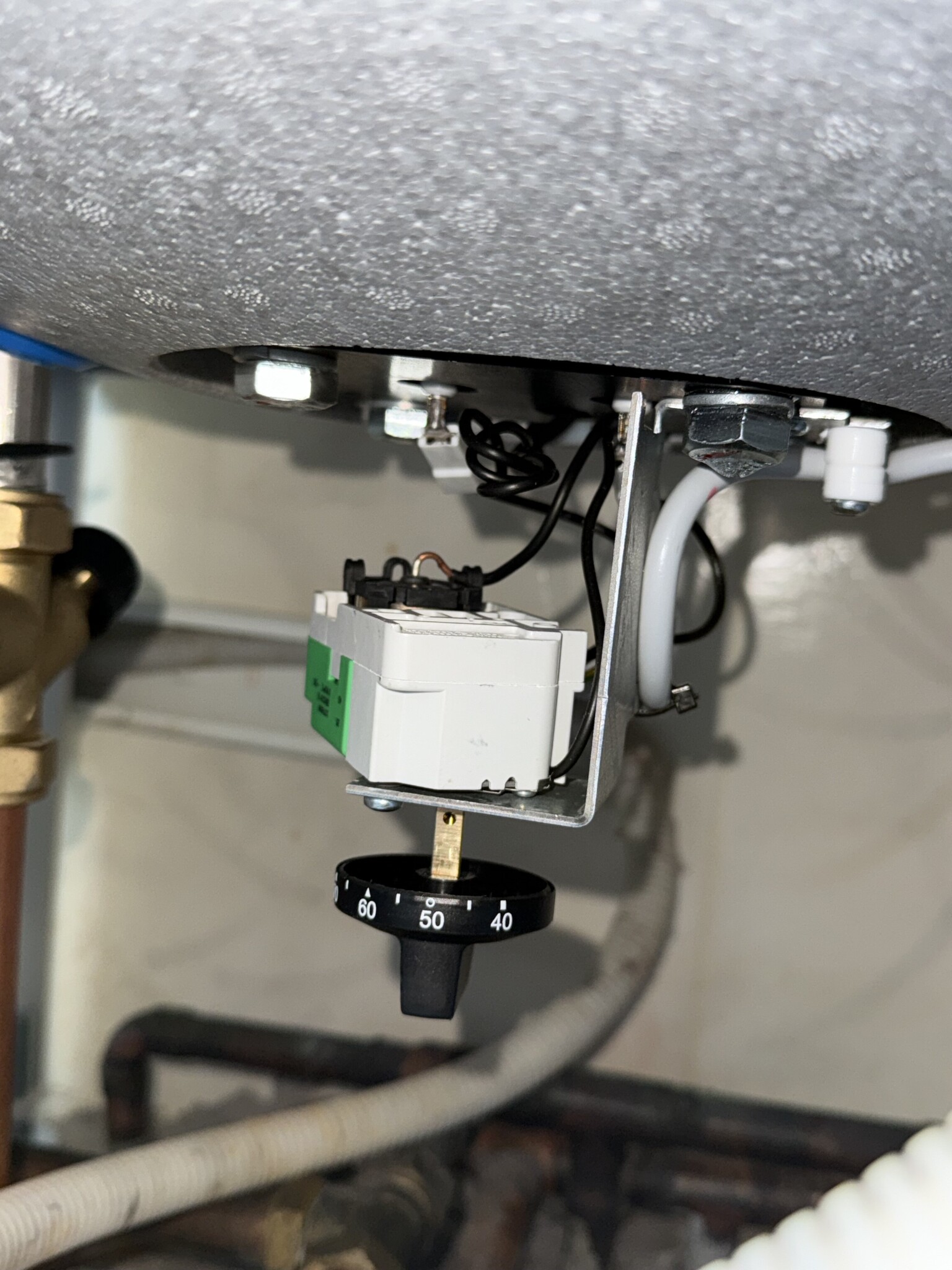

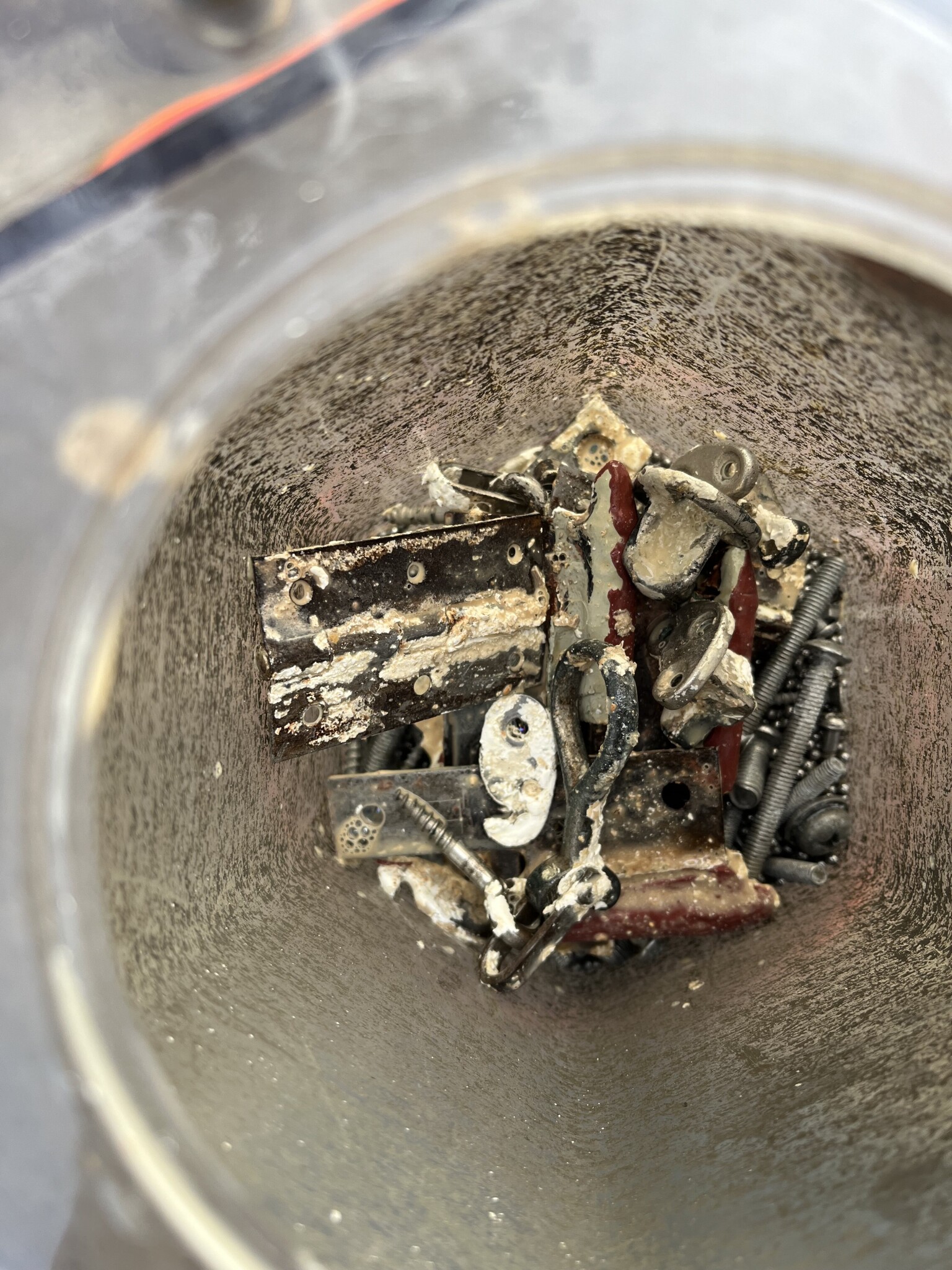

Installerade en ny vvb åt en kompis. Driftsätter allt och den läcker vid elpatronen.
Dom jävlarna har dragit gängpaj/snett i fabriken… trodde Nibe höll högre kvalitet än så. Och trycktestar de inte kompletta kärl?

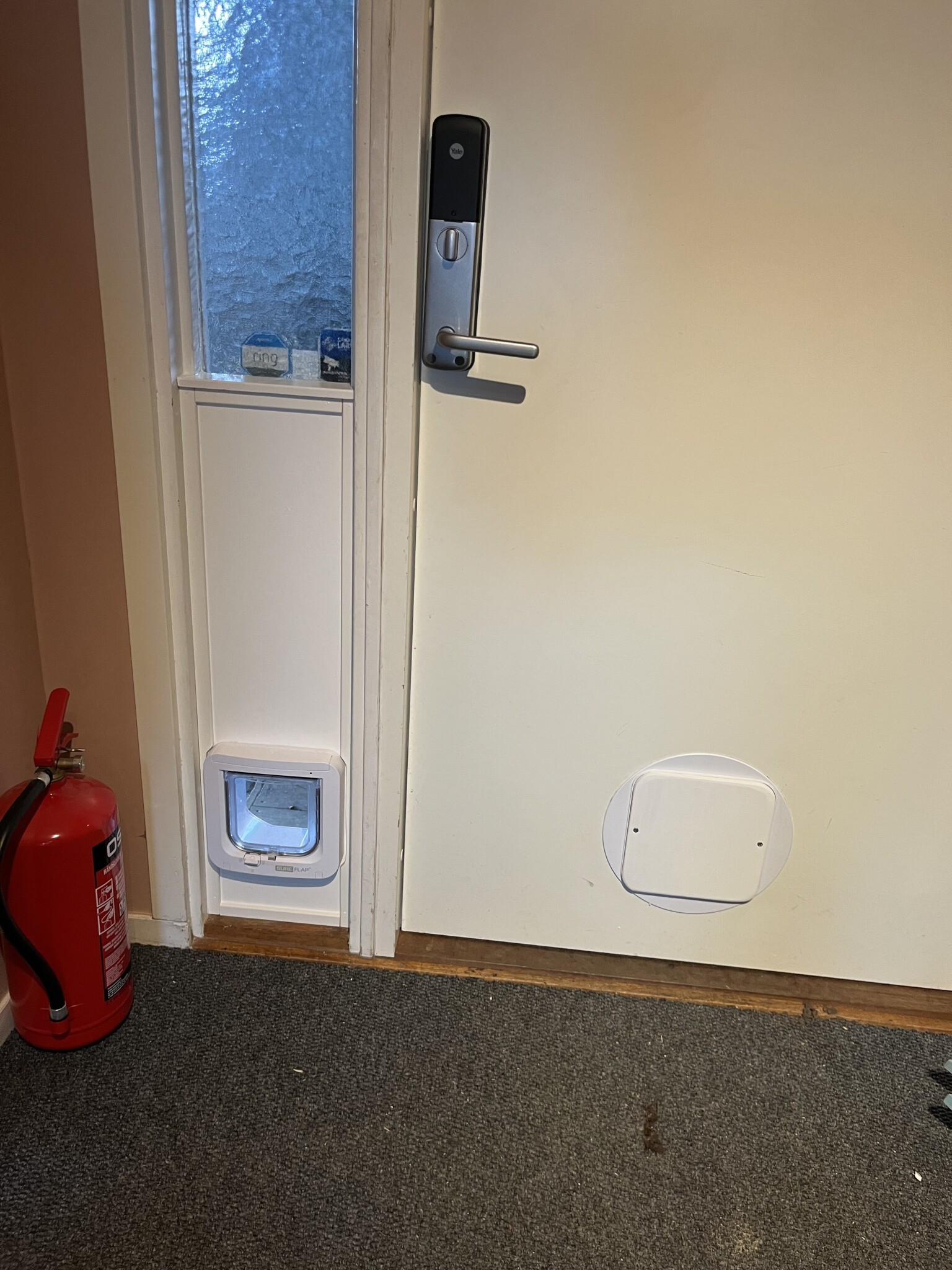

Vi har tröttnat på att katten släpar in möss (en levande och två döda förra veckan) och annat gött i huset, så nu väntar jag på leverans av en AI-kamera som man kopplar till luckan, den ska detektera byten och då störa ut öppningssignalen.
Problemet är att kameran har en sladd som går till en strömkälla, vilket blir svårt att ha när luckan sitter i dörren. Det fick bli att ta bort det nedre sidoljusglaset och sätta luckan där istället. Hålet i dörren lagades genom att såga ut plywood som sattes i avståndsadaptern (används när det finns metal i dörren) till luckan. Lagningen får vi leva med till det är dags att byta dörr.
