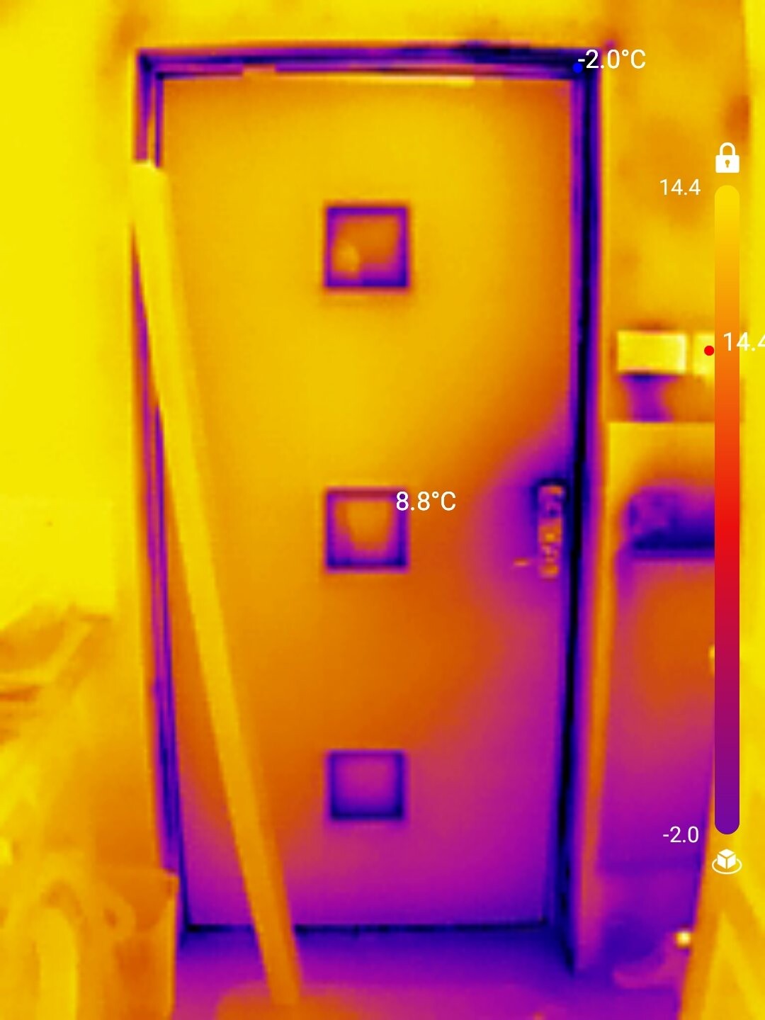

Det är en bod som jag låtit dra in vatten i, installerat luftvärmepump. Använder som grovkök - tvättmaskin, förodling, annat. I januari drog värmen där 180 kWh, inte så farligt. Men jag har tittat på grader.Mikael_L skrev:
Det är viktigt att man inte bara kikar på bilden, utan även jämför med temperaturskalan, dvs vilken temperatur motsvarar de olika färgerna.
På bilden du skickat upp där skulle ju det lila t.ex. kunna motsvara t.ex -10°C medan det gula är antingen -6°C eller + 15°C, vilket skulle vara en enorm skillnad i värmeläckage.
Detta då kameran (de flesta) autojusterar sina färgskalor.

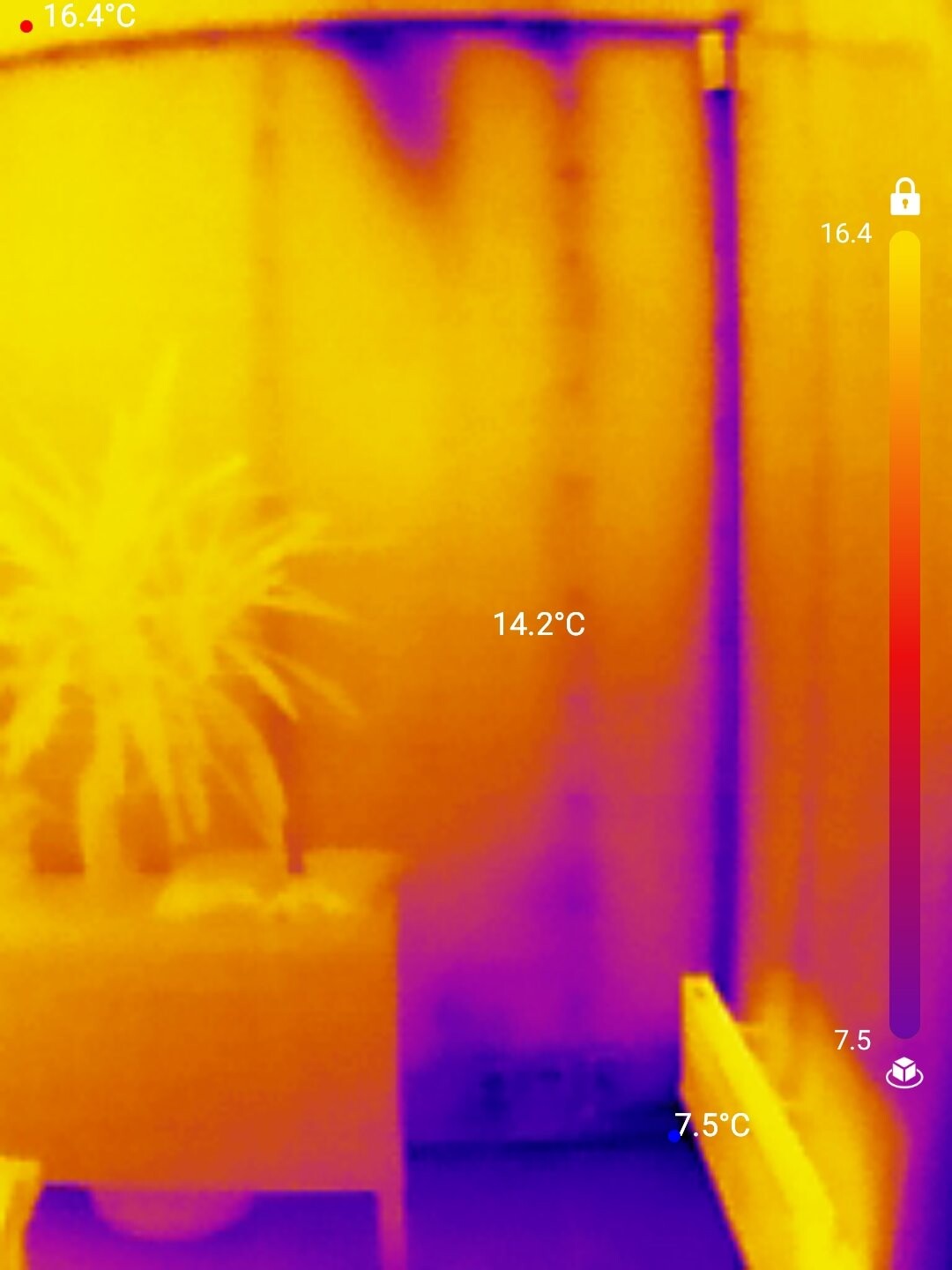

Är amatör på ämnet men kollat tillräckligt på diverse guider för att våga påstå att det är helt rätt årstid för att använda en värmekamera. Men som Mikael är inne på, det finns flera fallgropar. Skalan är en sak, i vissa kameror kan man dessutom låsa skalan. En annan sak är att material reflekterar ir på ett helt annat sätt än vad synligt ljus för. T.ex fönstret i NyKarins inlägg ovan, det är inte temperaturen utomhus som visas där, utan det är reflektionen från rummet. Vill man veta temperaturen på själva glasrutan (eller annan yta som reflekterar ir) så kan man sätta en bit maskeringstejp på ytan.
Lite bilder jag tagit med min kamera.
Yttervägg, fint -10 ute och vind rakt på denna väggen i flera dagar. Man ser tydligt var det inte är ordentligt tätt samt att vår grundmur är en riktig köldbrygga. Tittar man noga ser man även var reglar går och var gipsskruvarna sitter

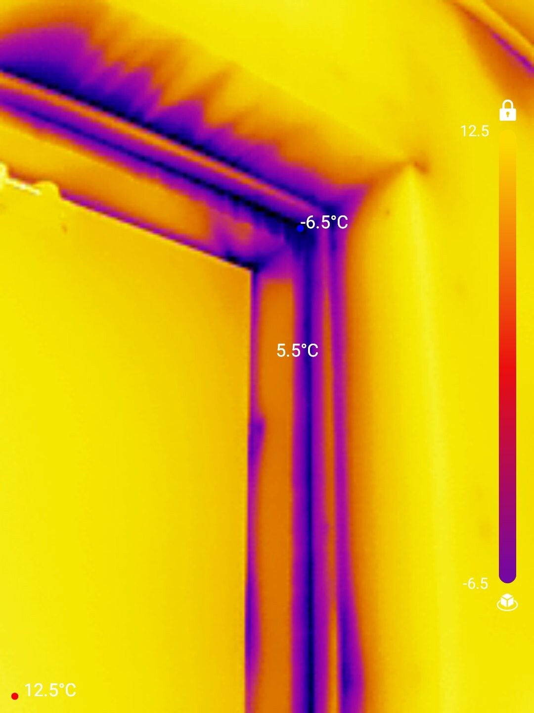

Vår ytterdörr, samma vägg, här är det otroligt dåligt isolerat och bevisligen dåligt drevat. Verkar även som att diff-spärren inte är helt tät på högersidan om dörren då det drar in kall luft runt doshål och vattenskåpet.
Närbild där man riktigt kan se hur det drar in runt fodret:
Använder en Topdon tc001 som man pluggar in till telefonen, är jäkligt nöjd med den.

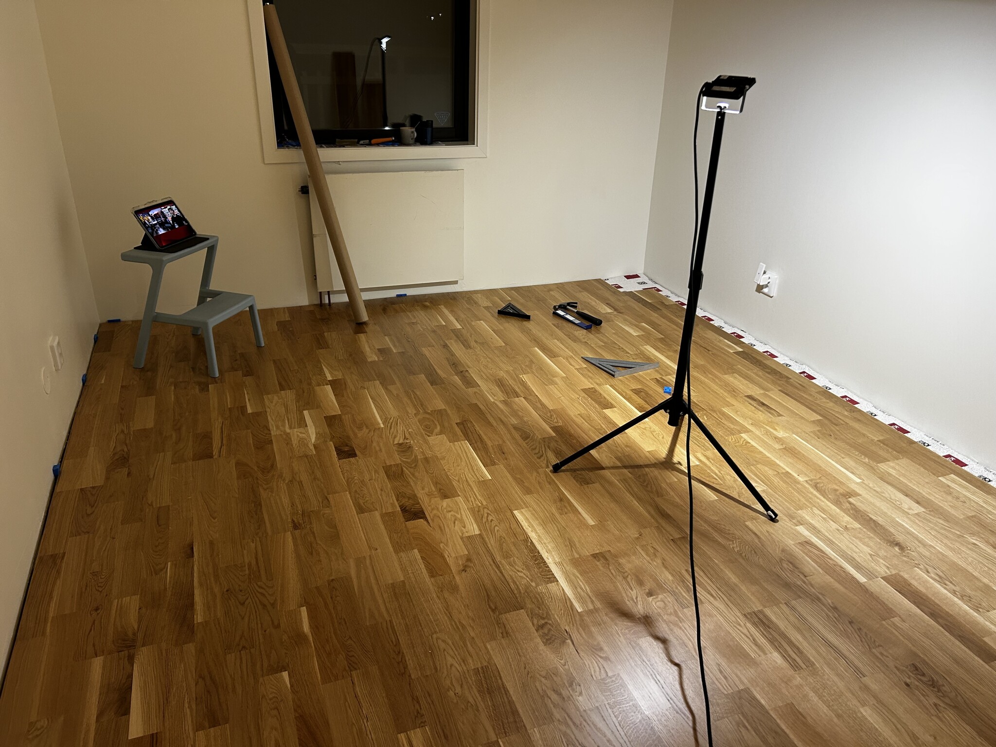

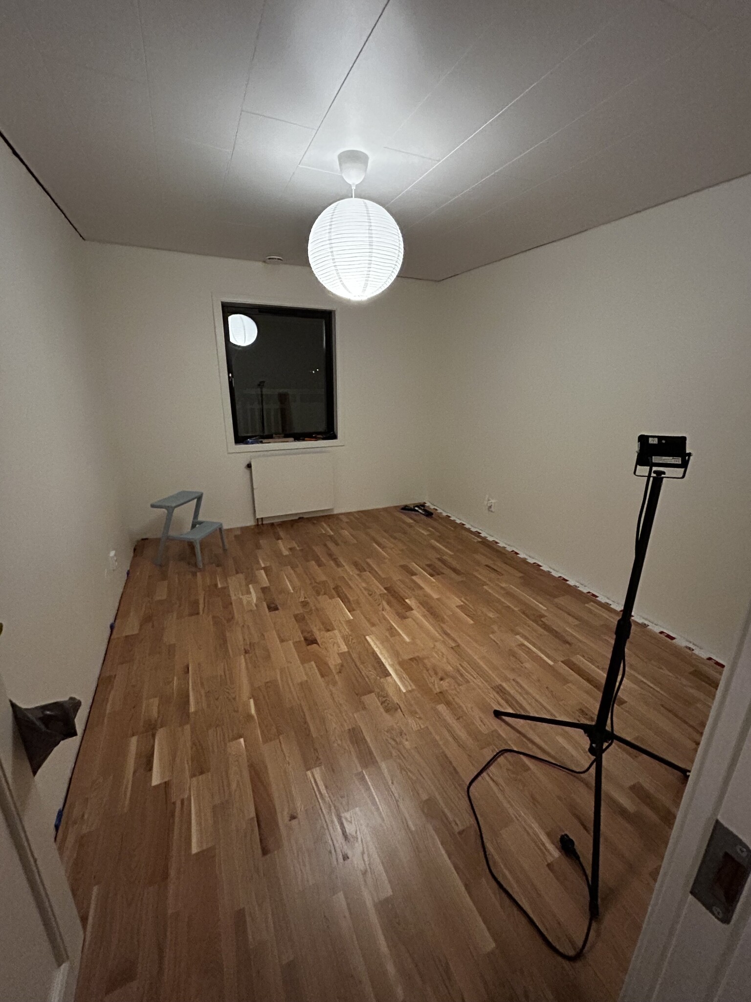

Världens segaste rumsrenovering närmar sig slutet. Blir nytt tak och golv i andra barnrummet också men några rum kan målas och tapetseras. Spännande SHL-hockey på paddan så det blev för sent för sista biten, ville inte riskera att väcka grannens barn.

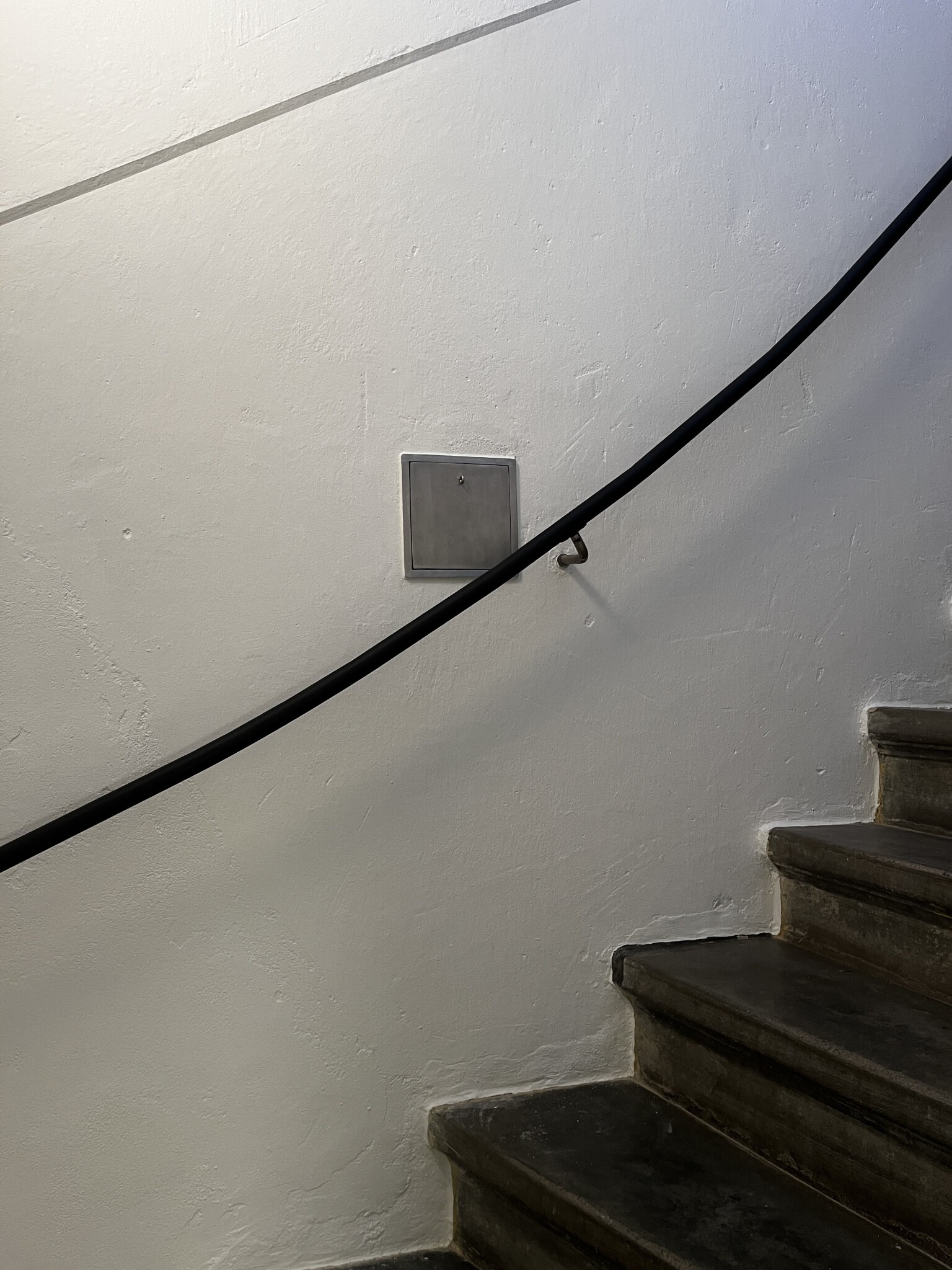

Jadu, det kan man undra. Jag har som sagt bara bytt ventilen, själva placeringen av kanalen har jag inte gjort och jag är rätt säker på att den är original. Däremot misstänker jag att källartrappan inte är original.Immobil skrev:
Jag tycker dock inte placeringen är så tokig. 😊
