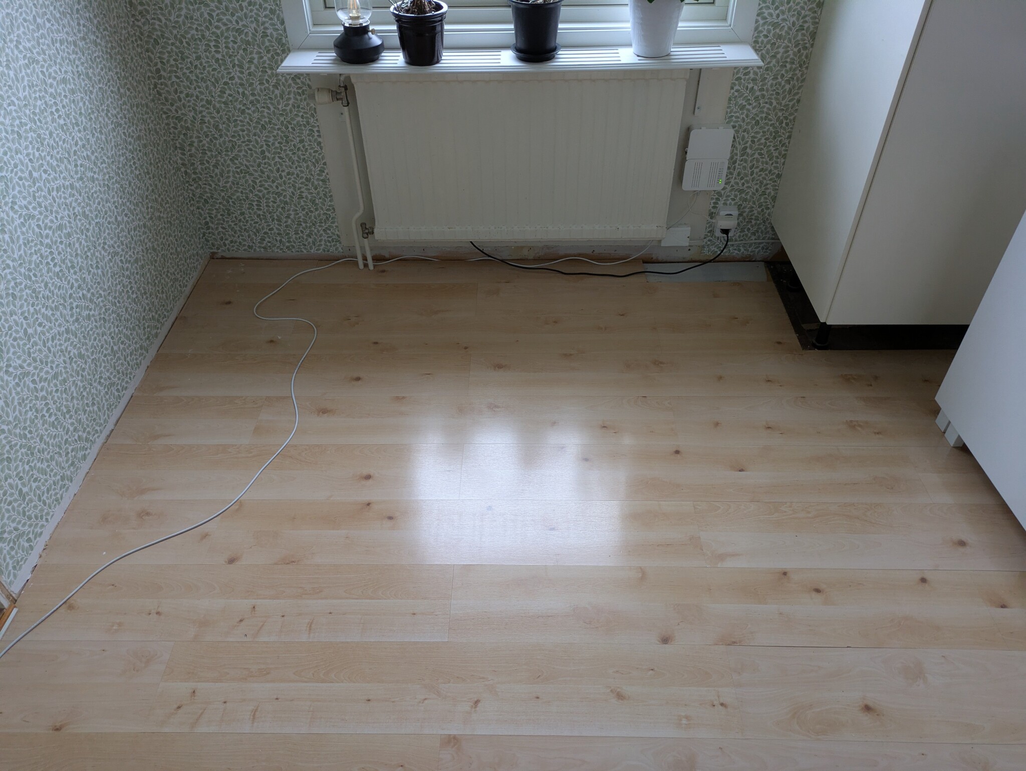

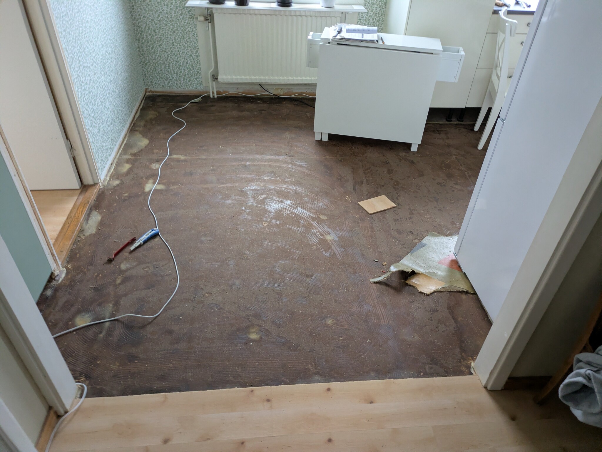

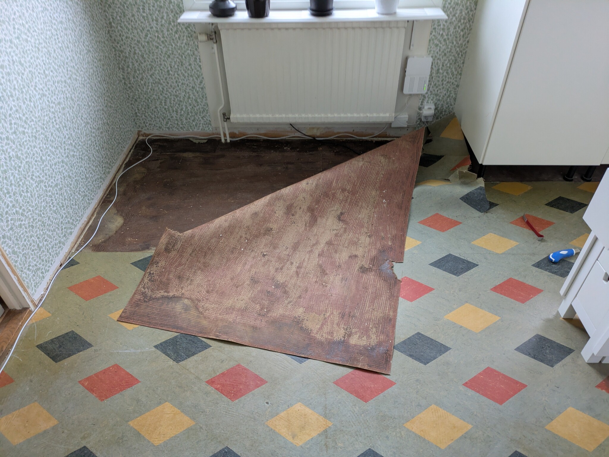

Rivit golv
Trägolv från 60-talet har blottats efter att ha rivits upp, med en sladd liggande på golvet vid ett fönster med krukväxter.
Brutet golv med träbrädor från husrenovering, exponerande äldre underlag i köksområde.
Golv från 60-talet uppenbarat efter rivning, med färgglada mönster i rött, gult och svart i ett rum med gröna väggar och vita möbler.
60-talet tittade fram!
Mönstrat golv från 60-talet med rutor i rött, gult och grått avslöjat under nyare lager.
Golv från 60-talet med mönstrade färgglada rutor, delvis avtäckt. Rummet har vävda vita och gröna tapeter samt ett fönster med krukväxter.
Gamla golvet från 60-talet är synligt efter att ha rivits upp; trasor, verktyg och brädor ligger utspridda i ett rum med retroinredning.

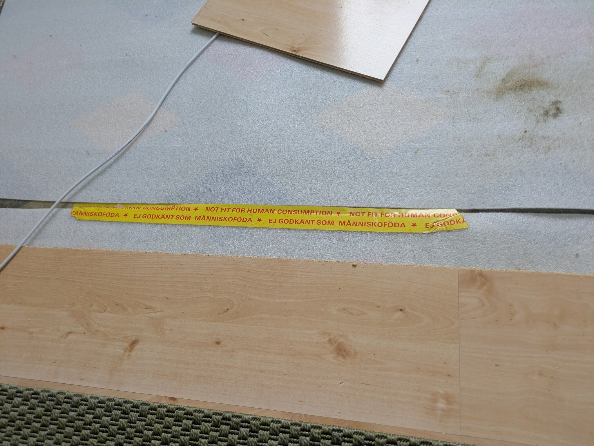

Var nära på att smaka lite på golvet men tur att man blev varnad i sista stund
Golv med gammal isolering exponerad; gul tejp med text "ej godkänt som människoföda" synlig mellan träpaneler.
Artemisia och 13 till
K
N naikon skrev:
Rivit golv
[bild][bild][bild]
[bild][bild][bild]
Häftigt f.d golv! 👍

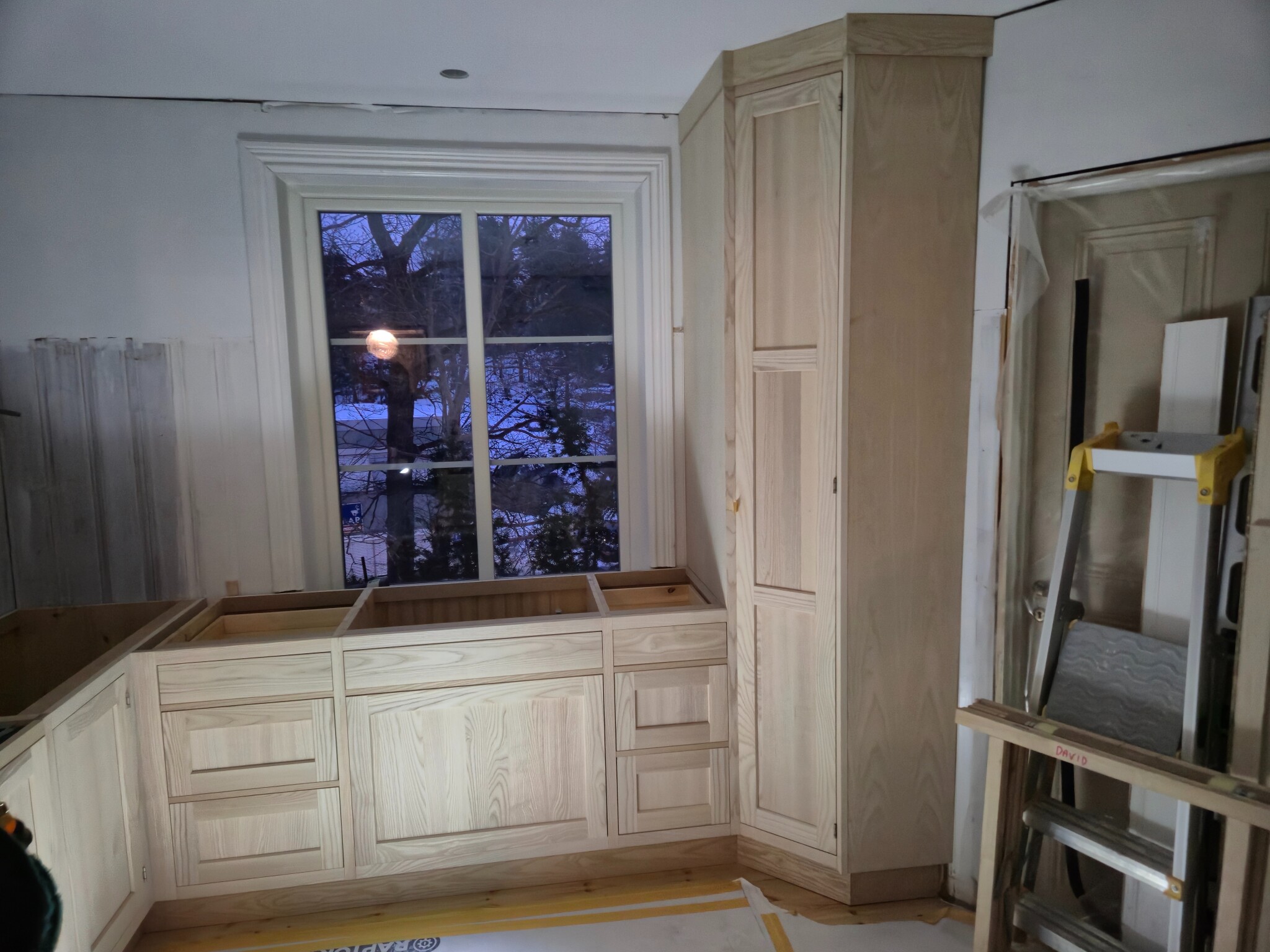

Det rör sig sakta framåt. Taklister nästa.
  • Kök under renovering med träluckor och en gul spis, väggar saknar ytskikt.
  • Renoveringsprojekt med träköksskåp och fönster, stege mot väggen och taket utan lister, förberett för fortsatt arbete.
  • Köksrenovering pågår med nyinstallerade träluckor och förberett tak för taklister vid fönster, inomhus kvällstid.

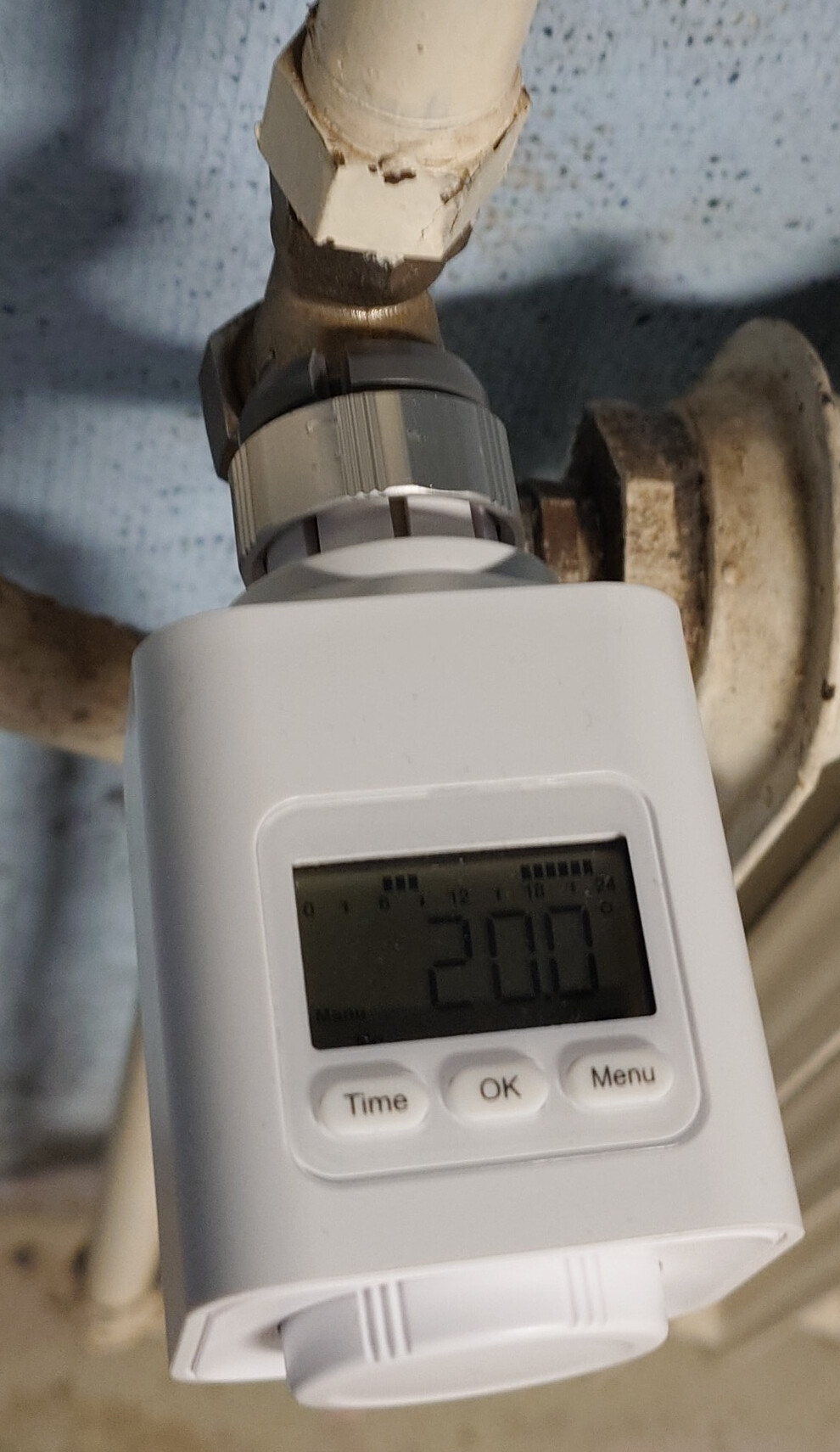

Fick tummen ur och fick liv i ett sedan länge kärvande Danfoss ventilhus i tvättstugan, passade också på att klämma dit en Lidl termostat som fyndades för något år sedan eller så.
Lidl-termostat monterad på gammalt Danfoss ventilhus i tvättstugan, visar 20.0 grader på displayen.
4774 och 3 till
Har den automatisk piggmotionering?
Ja, omnämnd som "kalkskyddsprocedur" i manualen, utförs varje fredag kl 11.00.

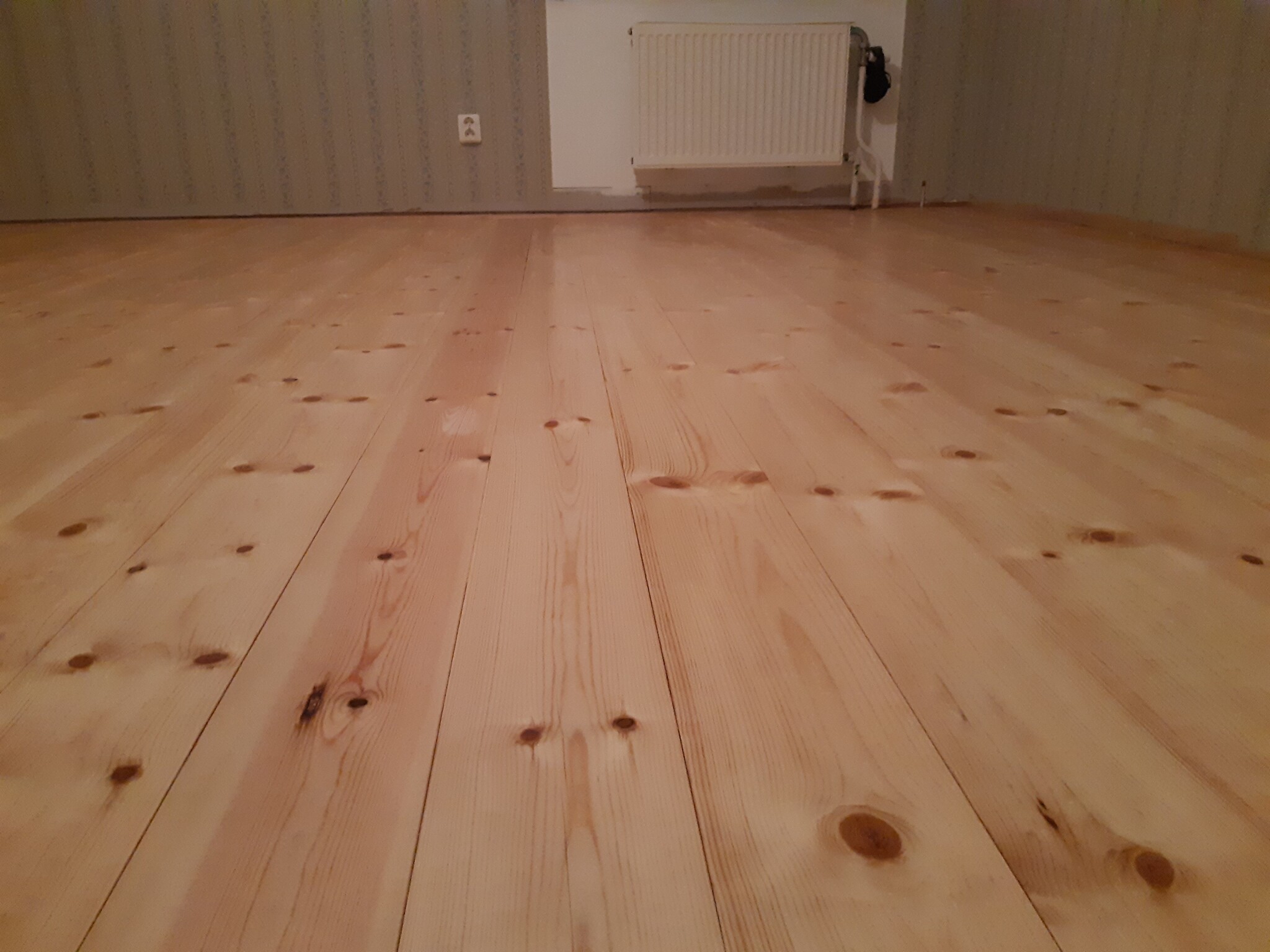

Idag har det bara blivit en strykning med Osmo sidenmatt. Väldigt trevlig att jobba med jämfört med golvlackerna jag använt innan.
Nybehandlat furugolv med sidenmatt Osmo, nylagt och slipat efter renovering med riktat bjälklag och kompletterad isolering i ett rum.
Innan dagens övning så har gammalt, sönderslipat golv rivits upp, bjälklag riktats, isolering kompletterats, nytt 35mm tjockt furugolv lagts direkt på bjälklaget och slutligen så har alltihop slipats med Edge-slip. Även det en trevlig erfarenhet jämfört med de äldre golvslipar jag använt förr. Inte minst att man slipper krypa på knä med kantslipen.
