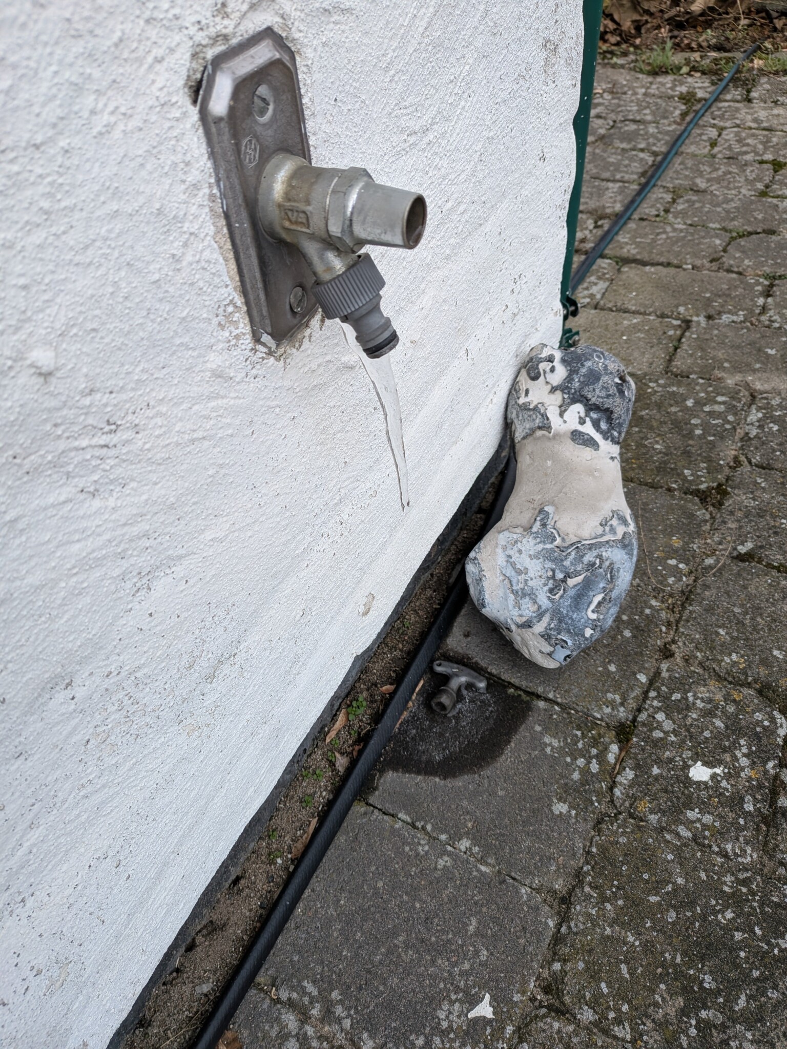

Var medveten om att vår gamla utkastare läkte en del, någon droppe då och då. Men nu när det blivit kallt så har det bildats mindre istappar. Så det har legat på todo listan att fixa. Men, idag så hade det bildats en större istapp, så lika bra att ta tag i det direkt:
Utkastare på utsida av byggnad med istapp hängande från pipen, intill en sten på marken.

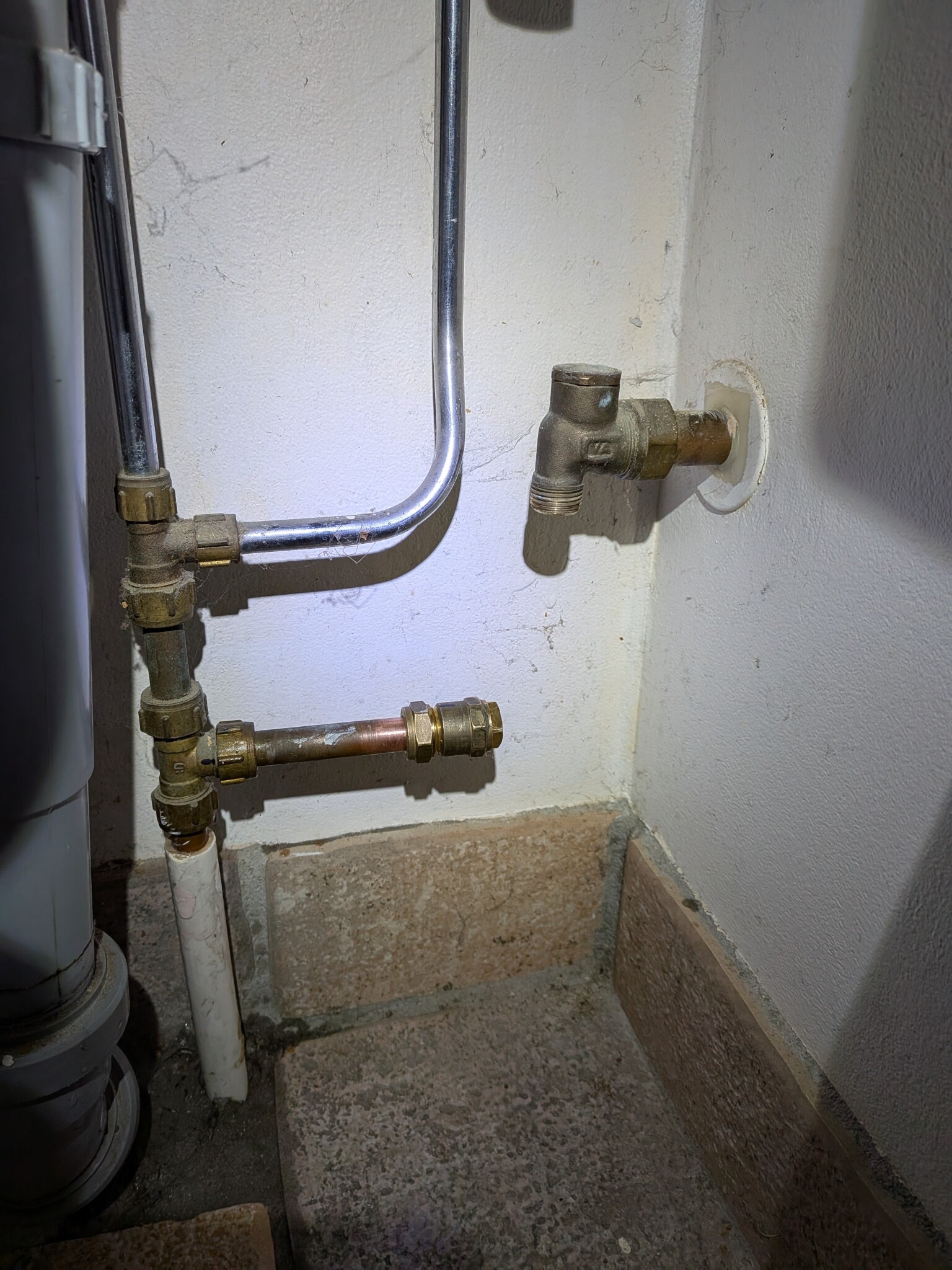

VVS sortimentet i garaget var ytterst begränsat, men lyckades hitta en klämringskoppling och plugg efter lite letande. Sedan var det snabbt och lätt fixat:
Gamla och nya kopplingar på en vattenledning i hörnet av ett rum, med en plugg och klämringskoppling synliga.
Ultimata hade väl varit att sätta en plugg i t-kopplingen. Men men, det får duga. Tanken är att byta ut allt inom de närmsta året, så det får vara så tills vidare.
Du skall aldrig lämna slangkopplingen kvar på vintern, hämmar dränering av utkastaren med följd att den fryser inuti med risk för spräckt rör, och fyller väggen med vatten när det har tinat upp och kranen öppnas. Lärde mig det hårda vägen 🤬
BengtH och 3 till
TeroM TeroM skrev:
Du skall aldrig lämna slangkopplingen kvar på vintern, hämmar dränering av utkastaren med följd att den fryser inuti med risk för spräckt rör, och fyller väggen med vatten när det har tinat upp och kranen öppnas. Lärn mig det hårda vägen 🤬
Ja, det är inte riskfritt med vattenutkastare. Finns ju även fall där klämringen har tryckts loss på insidan med fullt ös på vattnet som följd, var väl någon sådan tråg för inte allt för länge sedan.
Det viktiga från början är ju att den inte läcker från början. Har inte varit så orolig, blir ju inte så kallt i Skåne och inte varit något problem sedan vi flyttade in för åtta år sedan. Men denna vinter har varit ovanligt kall.

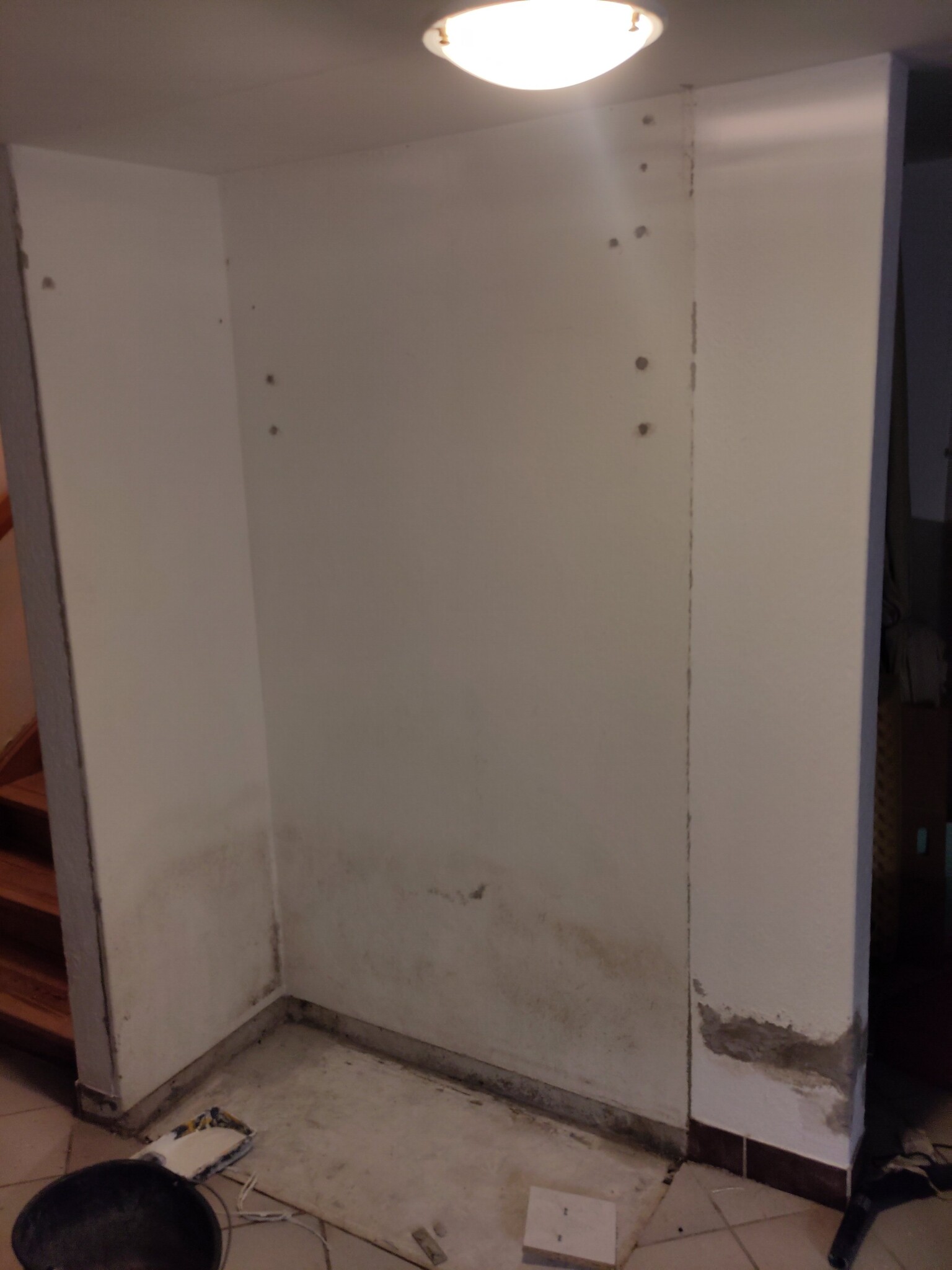

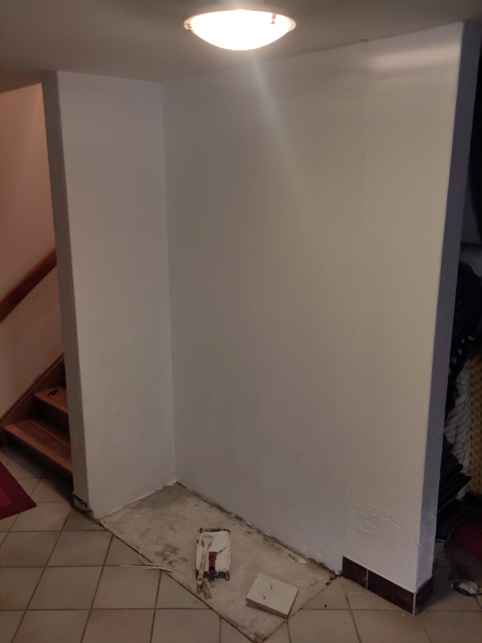

Snyggat upp hörnet där en garderob stod en gång i tiden:
Tomt hörn med vita väggar och avskalat golv där en garderob tidigare stod, omgiven av mörka skrapmärken och lämpat för renovering.
Renoverat hörn där en garderob stod, med avskalad del av golvet som väntar på klinker eller hylla.
Får se om jag hittar nått billigt klinker som kan passa för att laga golvet, eller om vi bara ställer en hylla där istället.
Jonathanr och 4 till
Vad hade hänt nere vid golvet? Ser ut som lite fuktpåverkan?
Lagning i betongen efter ett hål.
