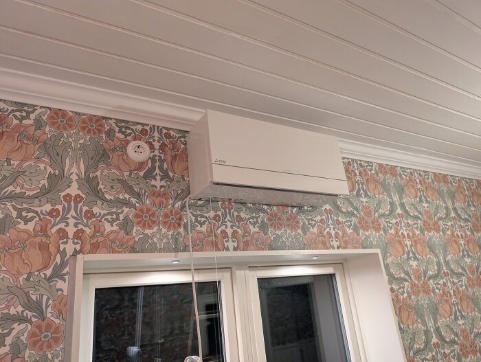

Kloppe Kloppe skrev:
Vad är det som ska monteras? =)
Så blev det!
  • Väggmonterad luftvärmepump ovanför ett fönster mot blommig tapet och vitmålat innertak.

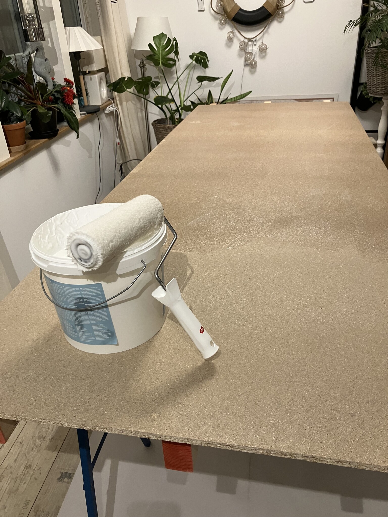

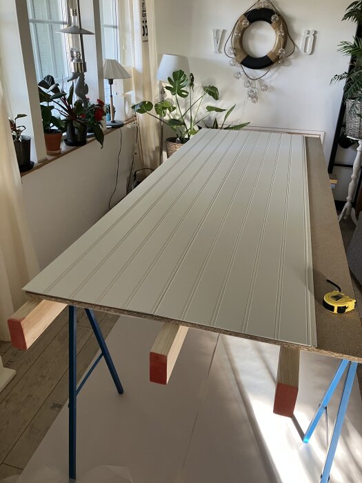

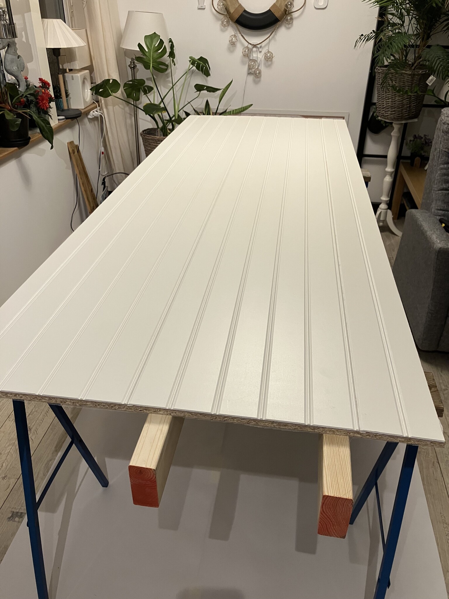

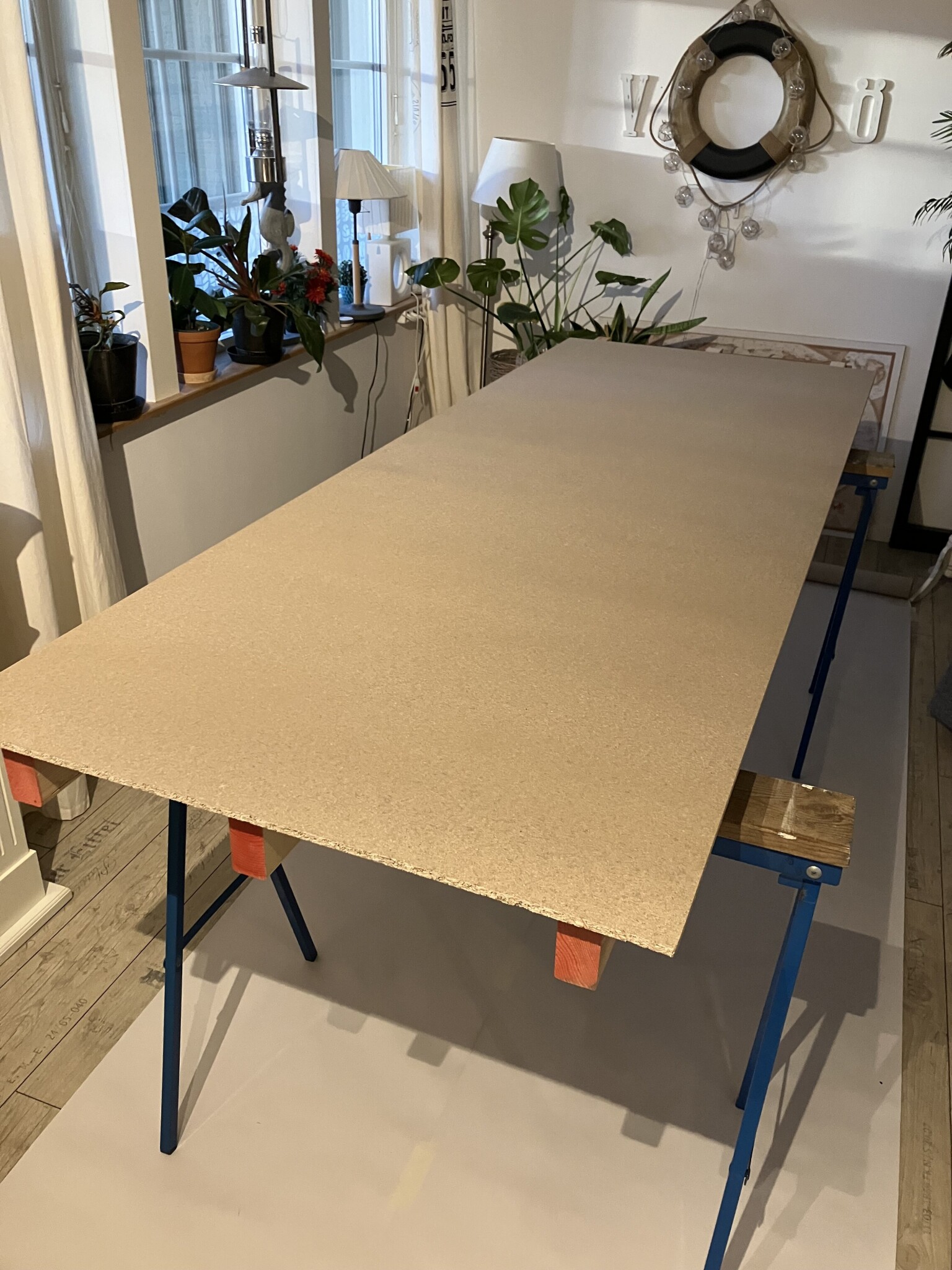

Projekt skjutdörrar i grovköket. Varit på gång ett tag och nu tar det fart. Spånskiva 12 mm med väv på baksidan och pärlspontspanel framsidan. Får jag plats blir det en vinkellist på höjden och kanske foglist uppe o nere.
Tre st 900 mm är tänkt med Julas aluskena/glidhjul. Panelen är målad men det blir nog minst en strykning när det kommit upp, troligen med badrumsfärg.
  • Spånskiva på bockar i grovkök omgivna av växter och lampor, del av skjutdörrsprojekt.
  • Målningsrulle och färghink på en spånskiva i ett rum med växter och lampor, för projektet skjutdörrar i grovköket.
  • Vit pärlspontspanel på arbetsbord i ljust rum, med växter och lampor i bakgrunden, del av projekt för skjutdörrar i grovkök.

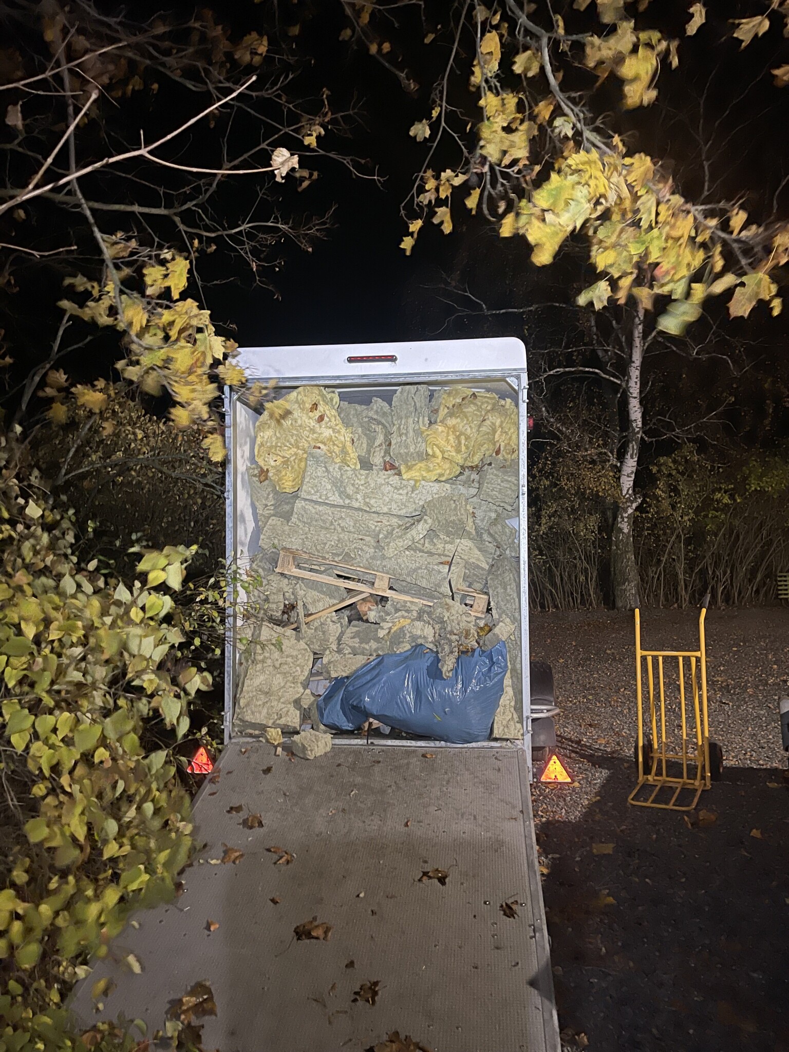

Hört att det är kul och renovera hus, men dom sa inget om att slänga det gamla materialet….
11 kubik släp…

Jag tycker pallen där i mitten ser dåligt surrad ut?

Bygg en incinerator. Det sparar många vändor.

Det ska vara rätt bra drag i den för att förbränna glasull

Allting brinner vid rätt temperatur. Det gäller att designa rätt helt enkelt.

Behövs inte surras när man använder förstängning

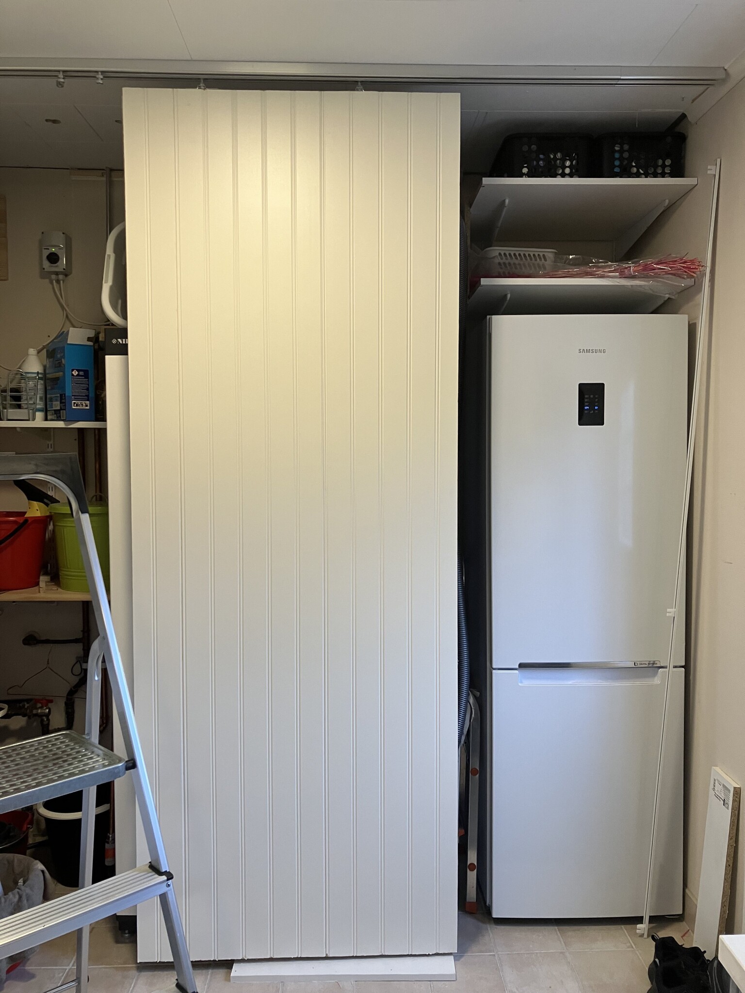

Första dörren på plats. Uppskattad vikt under 30 kg, och beslagen ska hålla 40 kg.
Ingen ser väl baksidan, den blev av en händelse tapetserad med - myggnät.
  • Vit paneldörr placerad på bockar inomhus, med växter och lampor i bakgrunden. Dörren är lätt och robust med en tapetserad baksida.
  • Vit dörr installerad bredvid ett kylskåp, med hyllor med förvaring ovanpå. Stege står bredvid. Döljer del av förvaringsutrymme.

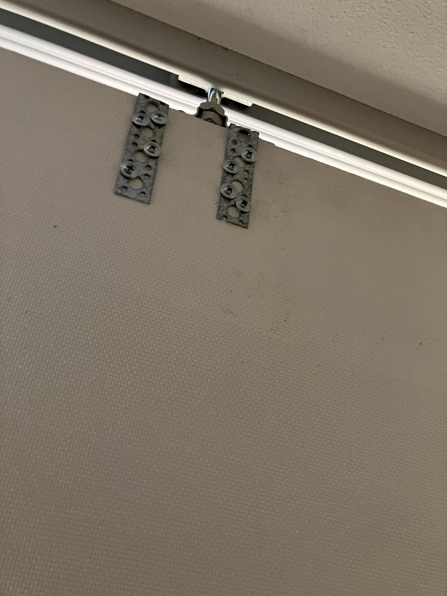

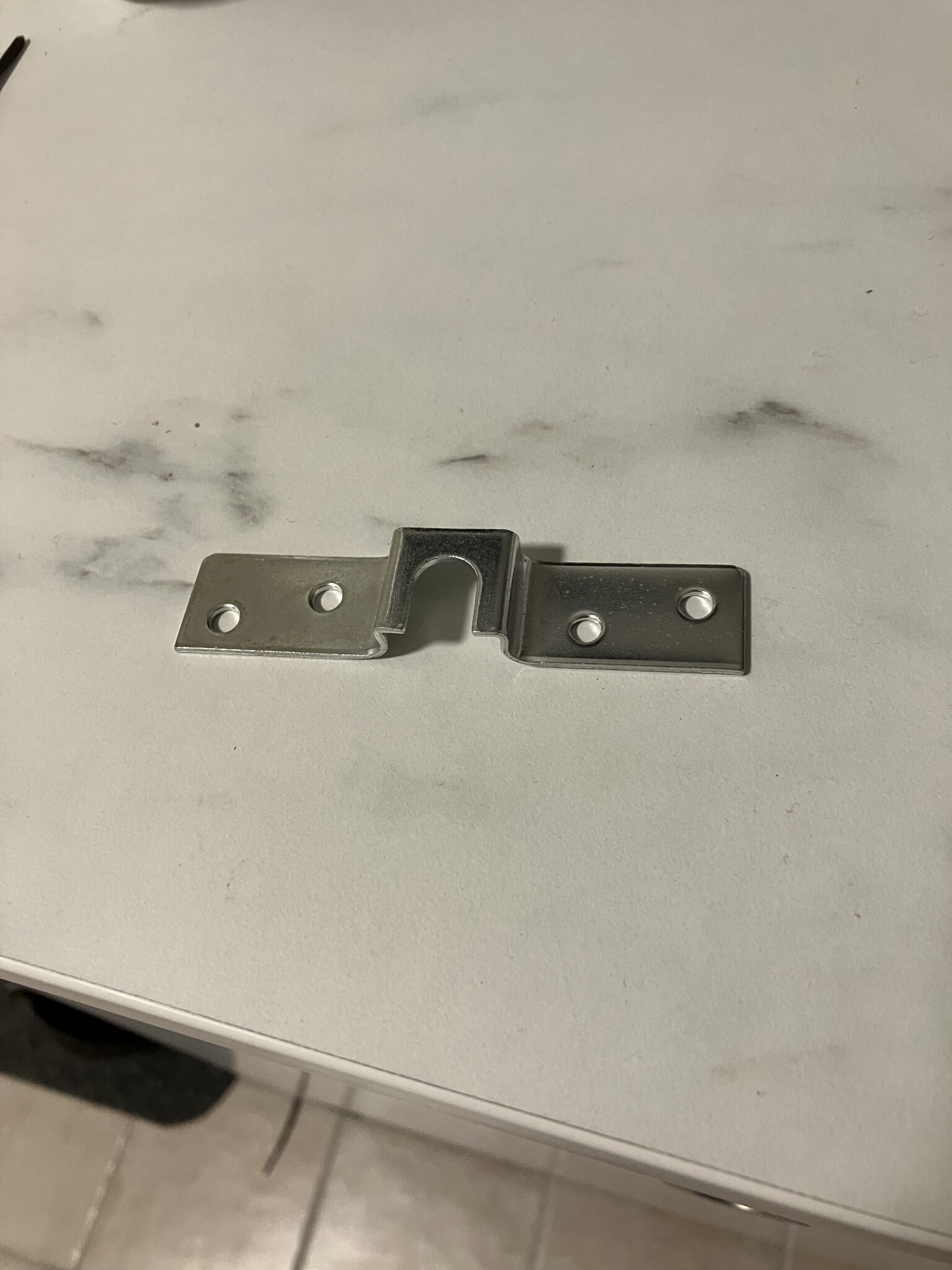

Hålbilden på Julas fäste är osymmetrisk, och spånskivan bara 12 mm så lite förstärkning tyckte jag var på sin plats. Två bitar hålband hoppas jag bidrar till hållfasthet. Dessutom borrade jag två nya hål i varje fäste.

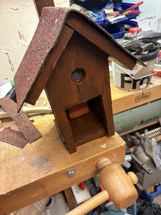

Ska flytta en kamera som blir mer väderutsatt. Hade en gammal fågelholk som fick en snabbrenovering…
Renoverad fågelholk med nytt takmaterial, placerad på en arbetsbänk med verktyg och material i bakgrunden.

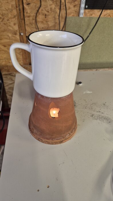

Värmare till kaffekoppen i garaget. 😁

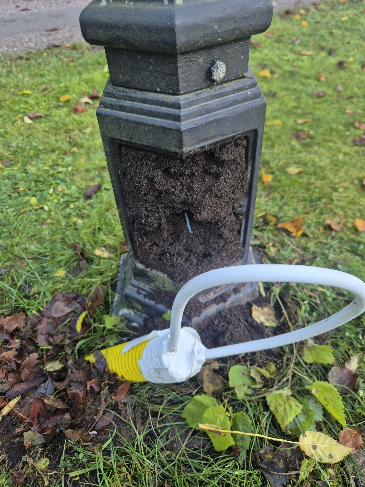

JFB löste igår kväll. Lyckades lokalisera att det var utebelysningen som var boven.
Aja de var lätt att hitta felet allafall 😆
  • Trasig utebelysning med exponering av jord och elsladdar i en trädgård.

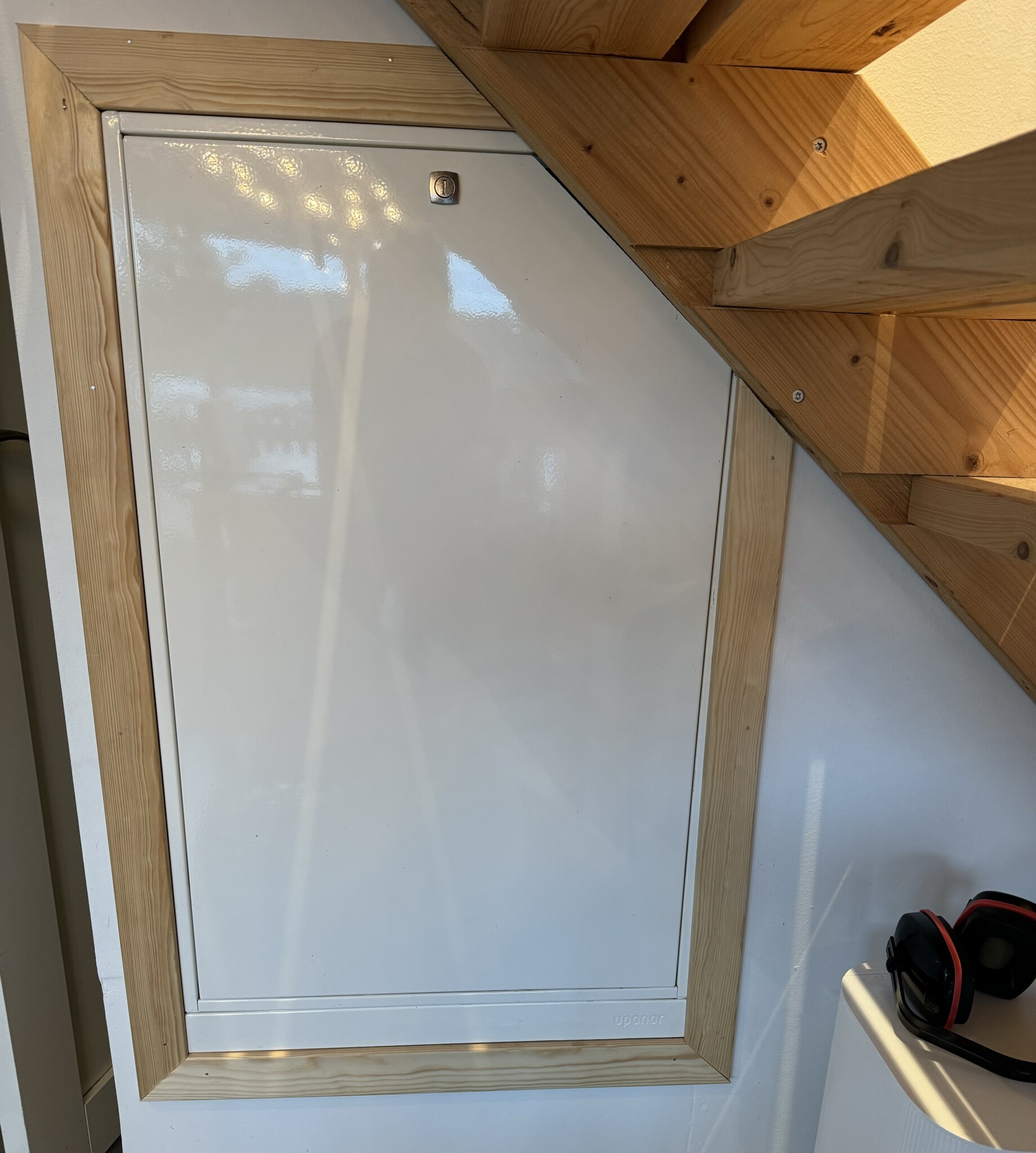

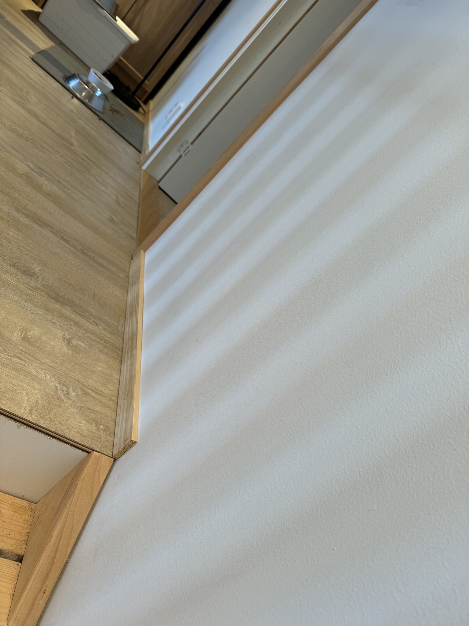

Har haft semester torsdag och fredag. Målet var att fixa några dåliga samveten. Med 3 av 4 dagars sammanhållande ledighet avklarade så har iallafall lite blivit gjort även om jag önskat att det hade varit mycket mera.
Prio nr 1 är alla saknade lister.

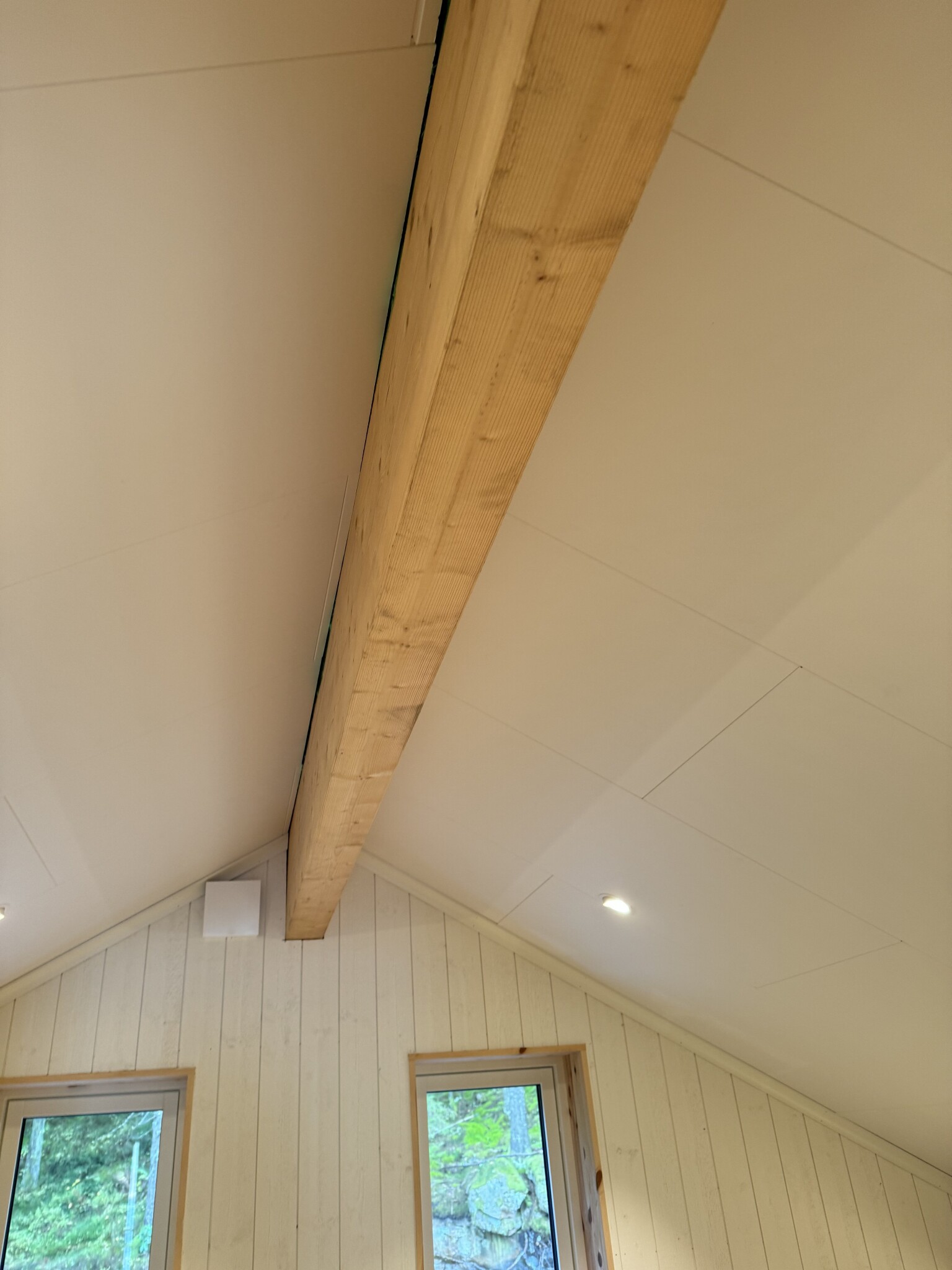

Fått målat balkar.
Takvinkel med synlig träbalk och två fönster med utsikt mot skog.
Nymålad mörk träbalk i tak nära fönster och spotlights.

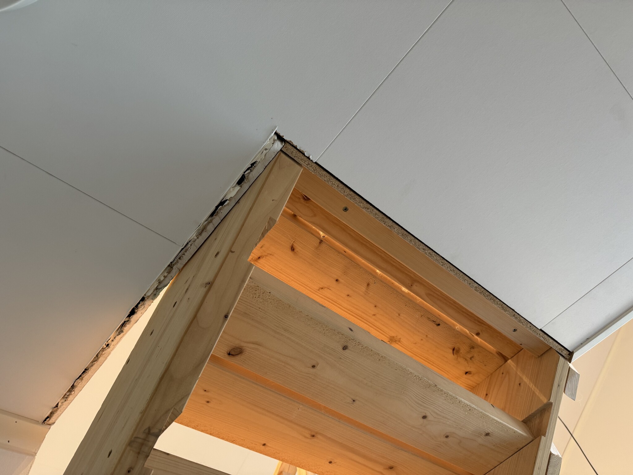

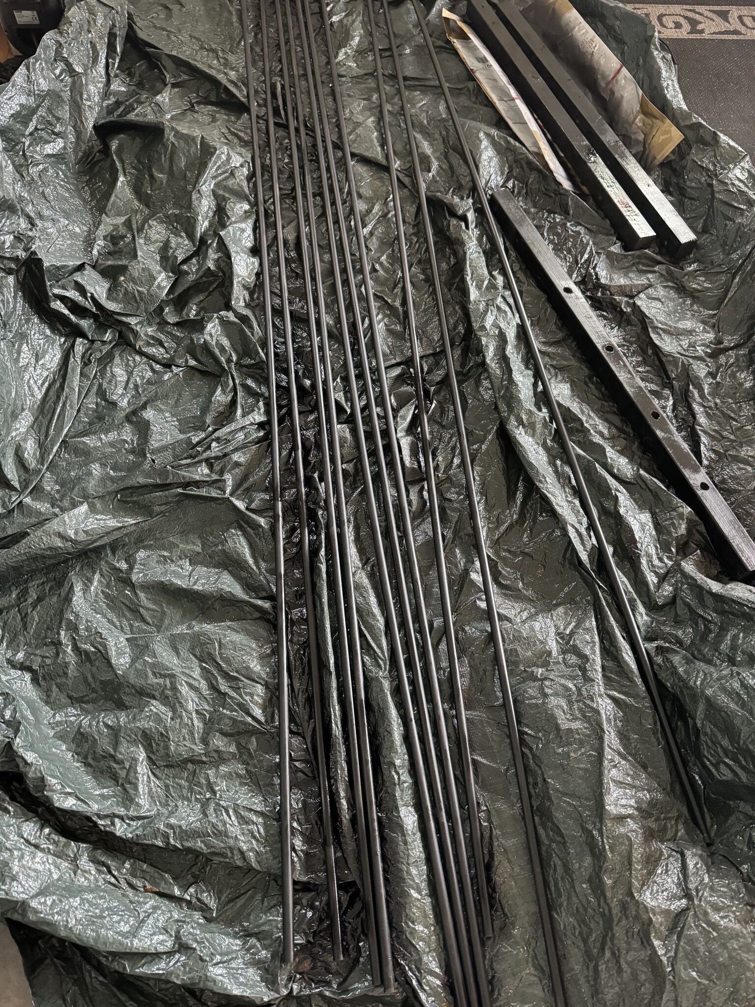

Fallskyddet på loftet som skulle bara max sitta i ett par månader (nu flera år senare 😬) är rivet och ett nytt,, förhoppningsvis lite snyggare, ska monteras. I morgon kör vi det sista på räcket, 3-4 strykningar gjorde att det tog lite längre tid än vad jag trodde.
Modernt kök med vita väggar, trädetaljer och en stor ljuskrona. Ett loft med räcke och soffor syns ovanför. Stege och målargrejer på golv.
Blivande räckesdelar
Svarta metallstänger och balkar ligger på en grön presenning, förberett för att bli delar av ett räcke.
