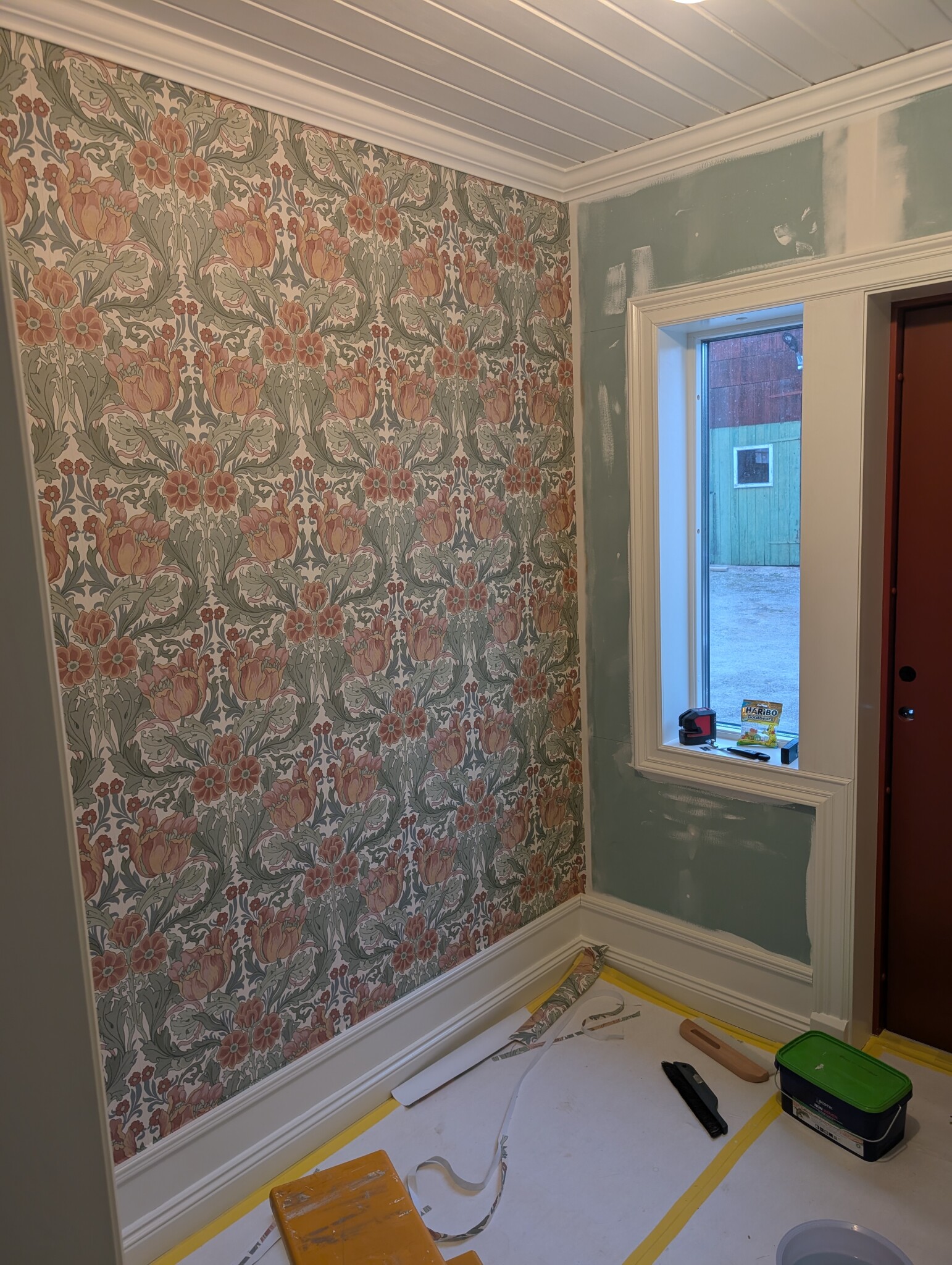

Satt upp några våder.
  • Vägg med mönstrad tapet i rum under renovering, verktyg och färgburk på golvet, del av väggen vid fönstret saknar tapet.

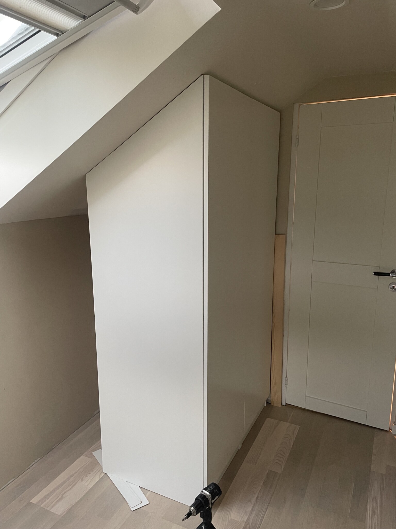

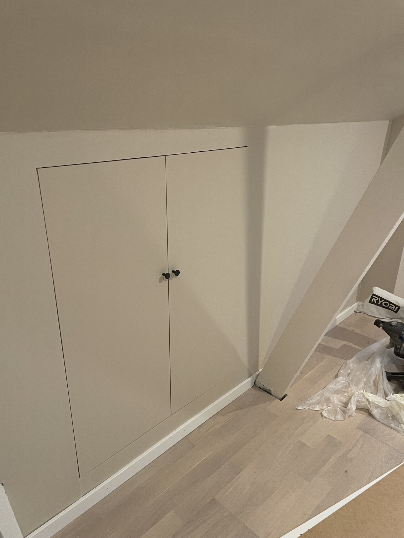

Inte enbart idag men nu börjar det bli något av det. Snedkapade pax garderober som ska byggas in.
Första steget för att bygga upp modet var att få till infällda metodluckor till sidovinden. Det gick rätt ok så nu testar vi hela garderoben. För ännu högre snitsighet hade man kunnat gersåga överkanten av stommen och dörrarna också för att följa taket men vi kände att det blev good enough med rakt snitt. Mot stommen kommer det som sagt täckskiva på sidan och mjukfog för taket är inte exakt

Funderar på om det är lönt att göra något platsbyggt av nischen bakom men tror det får bli en blindyta
Kjell_G och 4 till
tommib
Blindyta? Klart du måste ha ett lönnrum där!
MaKrBr och 2 till
Haha. Ska bli barnrum för tonårstjejen. Spritgömma kanske inom ett par år 😂
