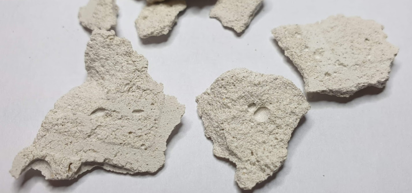

Skulle fästa en lös platta i tvättstugan, men tycker det ser skumt ut. Underlaget ser inte ut som gammal fix utan snarare ungefär som lättbetong?!
Det är vitt, lätt att bryta isär och smular en hel del, och verkar vara betydligt tjockare än ett normalt lager fix.
Kan någon identifiera vad det är utifrån bilden? Den föreställer några bitar som jag bände loss med en vanlig morakniv, man ser mönstret från undersidan av klinkerplattan på biten till vänster.
Bitar av ett smuligt vitt material som liknar lättbetong, bortbrutet från ett underlag.
Ser ut som klinkersen är lagd i bruk.

Är det ett godkänt sätt? Det ska enligt uppgift vara lagt 1996.
Va ju vanligare förr, vet inte vad reglerna säger om det numera.
Om plattor ligger i bruk, så är brukskakan minst 30mm tjock eller mer.
Finns inga direkta regler om bruksläggning, men inte så vanligt i badrum numer.
Omöjligt att säga utifrån bilderna, men kan vara sluringen som lossnar, alltså den tunna bruksblandningen man lägger ovanpå själva bruket vid bruksläggning.
Ja, det är definitivt minst 30 mm. Hur gör man för att fästa plattan igen, ska man slipa ur så det får plats fix eller gör man på något annat sätt?
Är de i tvättstugan och bara en platta så duger de att slipa ur så plattan kan liva med befintliga och sen köra kakellim eller fix:)
Ja enklast är ju att bara få bort tillräckligt med bruk så du får plats med fix under plattan.
Brukar gå lätt med bara en huggmejsel och hammare, slipa skulle jag inte göra...
