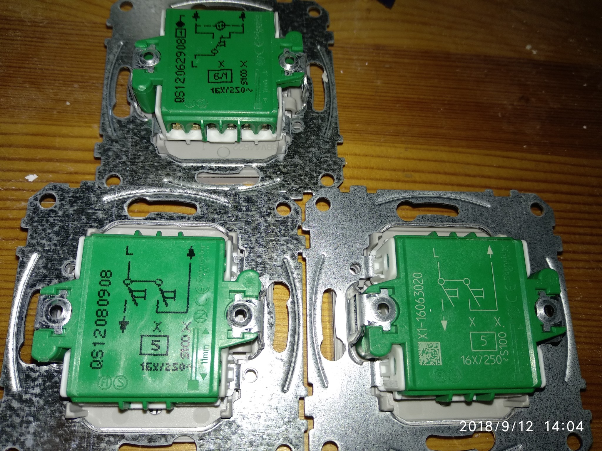

M MagicFingers #1 Renoverare · västra götaland · 813 inlägg 12 sep 2018 14:05 MagicFingers Renoverare västra götaland 813 inlägg 12 sep 2018 14:05 #1 Mina föräldrar skall installera nytt och får köpa själv. Och elektrikern installerar. Jag har dessa redan men är dom kron eller trapp VH. Conny Inloggade ser högupplösta bilder Logga in Skapa konto Gratis och tar endast 30 sekunder
E etompau #2 Medlem · Skåne · 14 868 inlägg 12 sep 2018 14:07 etompau Medlem Skåne 14 868 inlägg 12 sep 2018 14:07 #2 Den översta är en trappomkopplare. De undre kronomkopplare.
