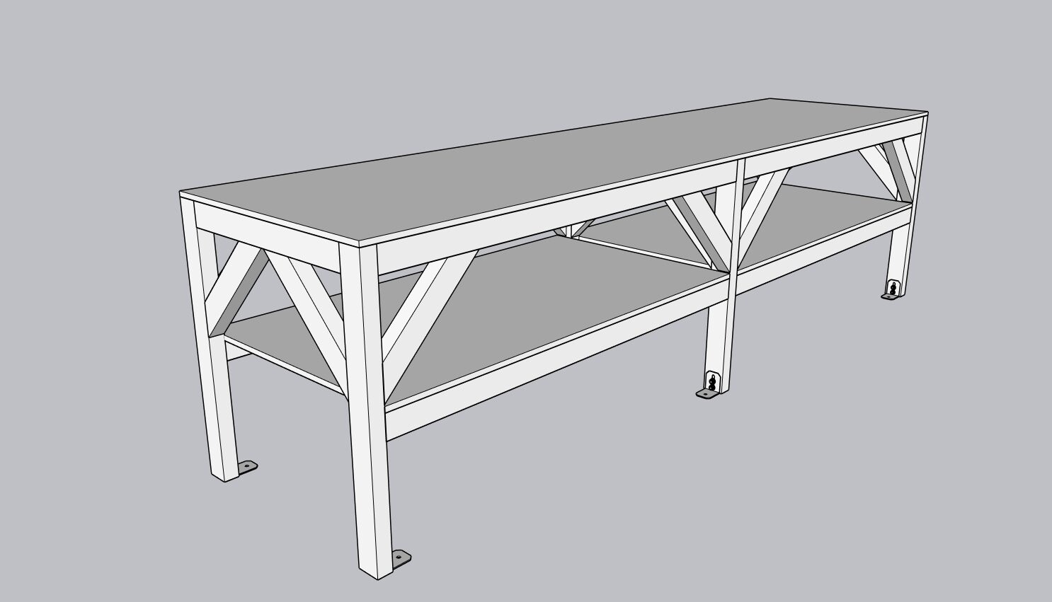

Hallå, nu har jag fått för mig att bygga någon form av hobbybord här hemma.
Jag har tänkt mig 75x300.
Grejen är att jag inte har någon lust att köpa dyra bänkskivor el dyligt utan skulle helst använda plywood eftersom det kommer användas till allt och inget och funktionen är viktigare än utseendet.
Jag har inte byggt något liknande tidigare men är inte helt tappad så jag inser juh att ett så långt bord inte blir särskillt vridstyvt och behöver stadiga ben. Eftersom vi bor i en äldre lägenhet där golven inte är helt som dom bör så skulle det vara fint med någon form av justeringsmöjlighet.
Frågan är då, hur fan gör jag?😁

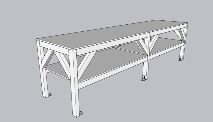

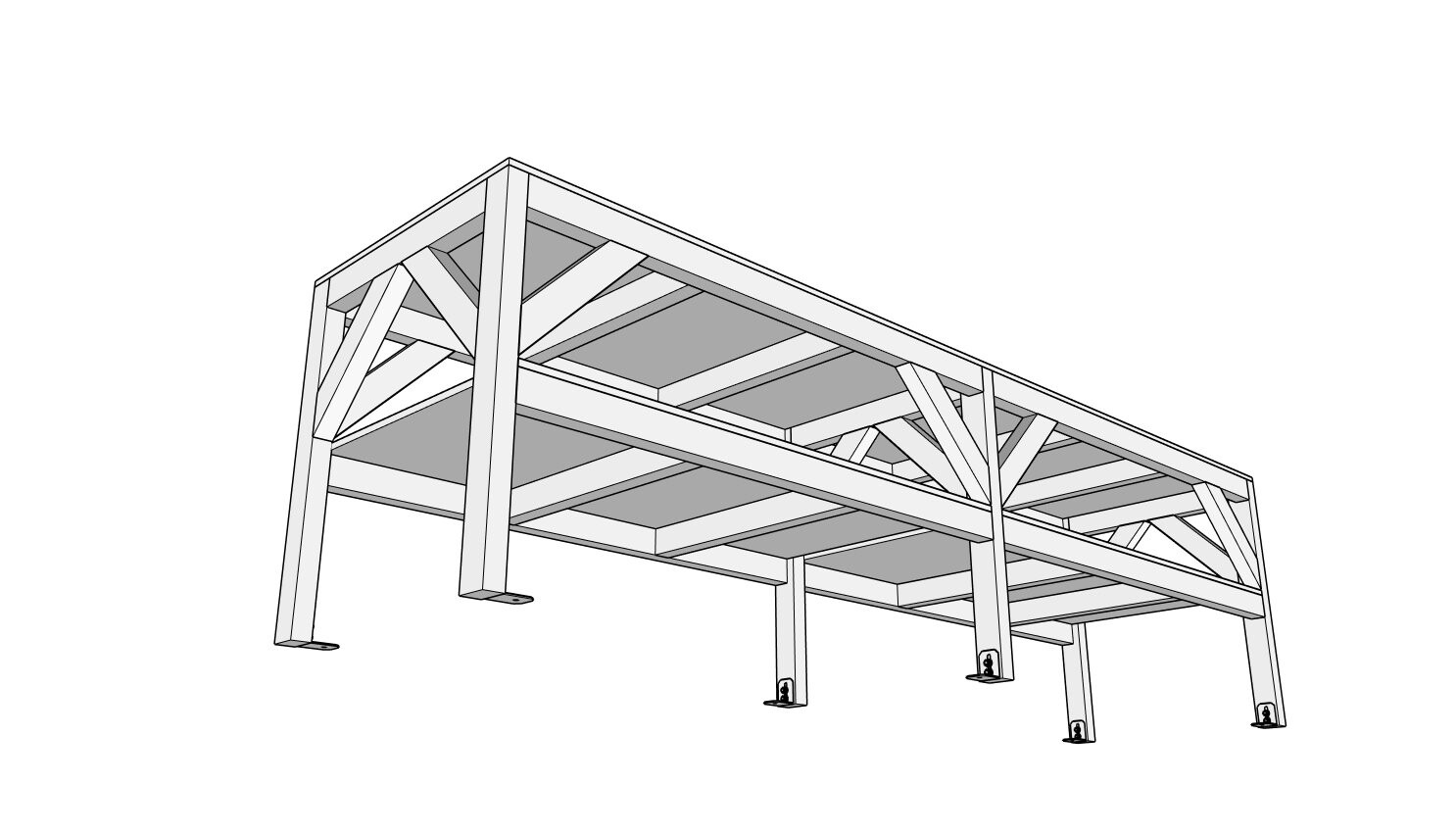

Typ så här har Jag gjort nån gång.
  • Ritad design av arbetsbänk med förstärkta ben och hylla, sannolikt hemmabygge enligt användarens beskrivning.
  • Illustration av en byggnadsställning eller plattform med stöd och tvärgående bjälkar.

Kolla bolist byggbeskrivningar kryssbord. Hyfsat enkla att bygga. Har byggt ett 20 tal med längder mellan 2 meter och 5 meter
