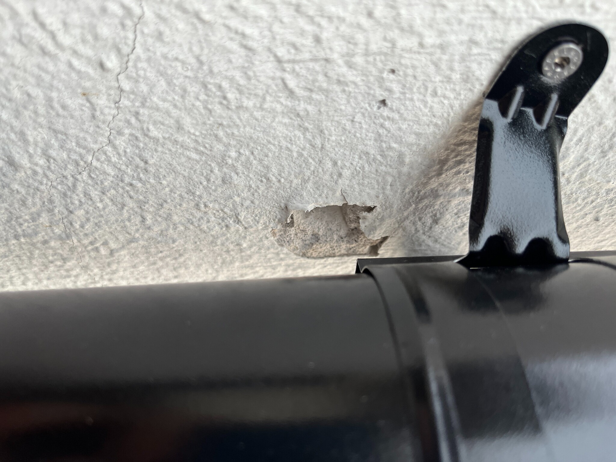

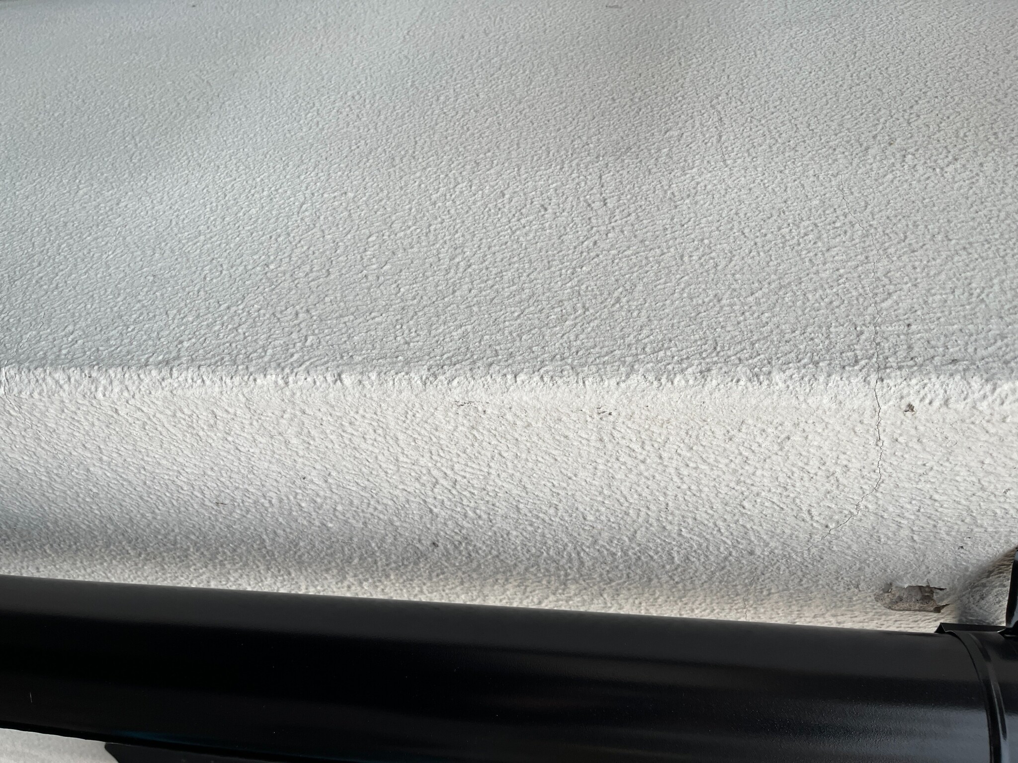

Jag har nyligen fått mina hängrännor och stuprör bytta. När de gamla togs bort så lämnade de gamla infästningarna märken efter sig som jag tänker åtgärda omgående.
Kan ni hjälpa mig se vilken typ av fasad jag har?
Samt, hur lagar jag bäst?
  • Märke på vit, grov fasad intill ny svart hängränneinfästning.
  • Vitt fasadmaterial med textur och mörkt stuprör längst ner. Finns små märken efter gamla infästningar.
N
Skrapa bort det lösa och förvattna med blomspruta, och tryck i 3 mm c bruk.
När det inte är minusgrader, och måla sen med någon putsfärg.
Strukturen på fasaden kan du aldrig uppnå.
