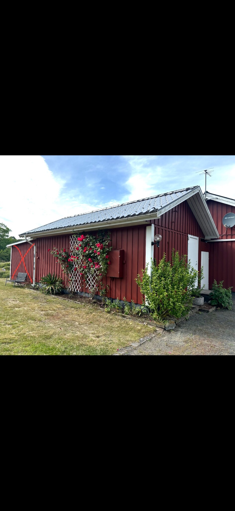

Hej, jag har tjuvläst i detta forum många år, lärt mig mycket och fått många skratt. Nu önskar jag lite rådgivning av er

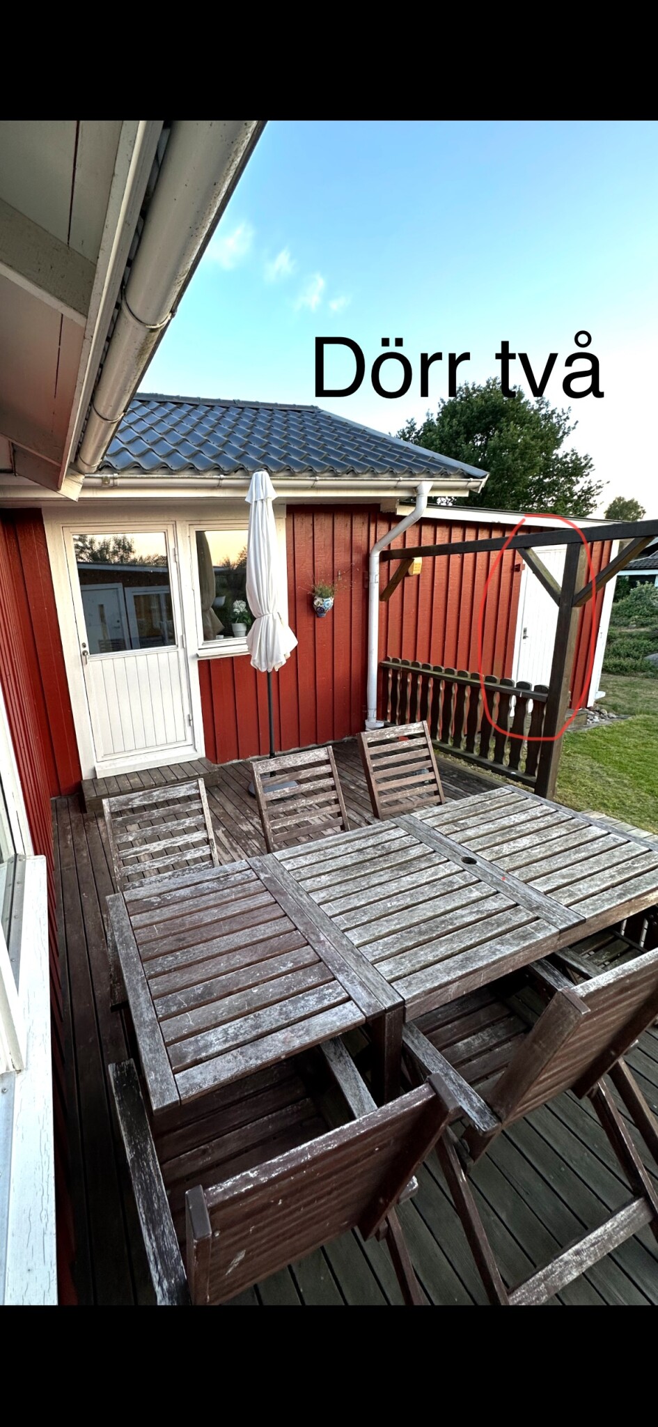

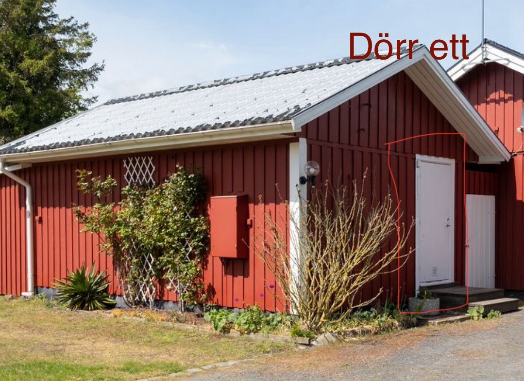

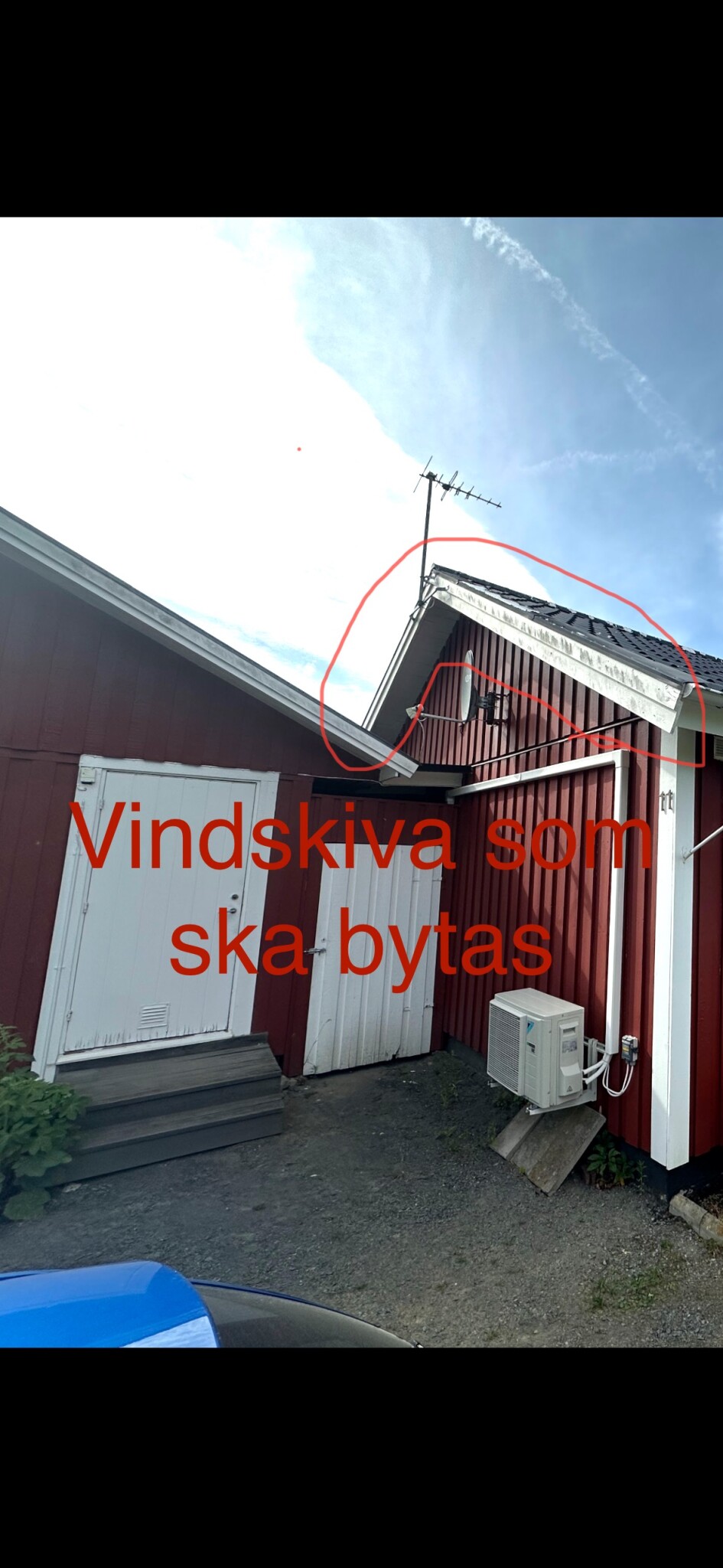

Jag har en sommarstuga i Blekinge och ena byggnaden behöver byta fasad då det inte är någon luftspalt på den befintliga och det är ruttet på flera ställen ned mot sockeln. Även södra vindskivorna på boningshuset behöver bytas, samt två ytterdörrar.
Jag har fått in offert för rivning, ny vindpapp, läkt, panel, två ytterdörrar, vindskivor för ca 145.000kr ink moms efter rot.
Obs målning är inte medräknat.

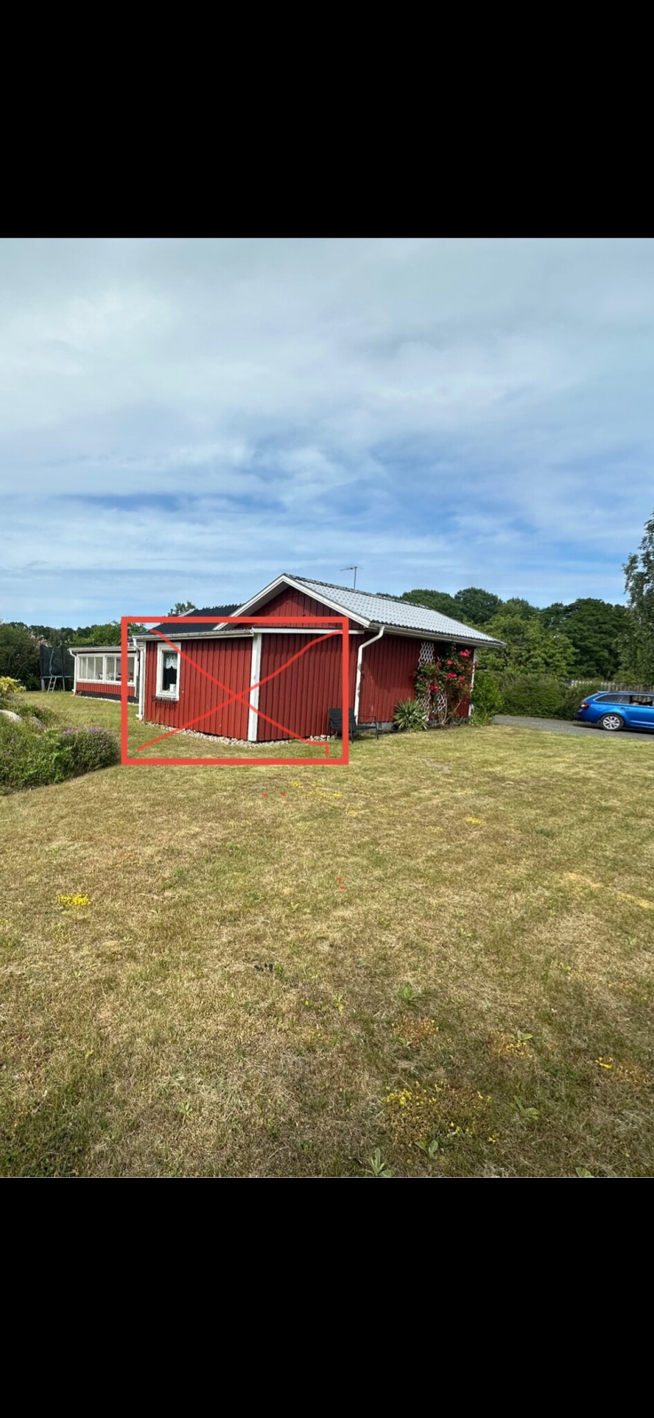

Röda kryss behöver inte ny panel och är inte medräknad i offerten. Dörrar som behöver bytas är markerade i rött samt vindskivan. Altandörren och fönster är ok.
Hoppas jag inte varit allt för otydlig och är tacksam för svar

Har du räknat ut den totala fasadytan ungefär? Hur många arbetstimmar har de angett i offerten?
Hej, jag har tyvärr inte dom exakta måtten just nu men uppskattar det till ca 60-70kvm.Marlen Eskilsson skrev:
Har fått en väldigt simpel offert på bara totalen. Men det är en bra och seriös snickare som använts av grannar.
Jag vill mest få ett hum att ca priset är rimligt. Har inte än begärt mer specificerat med vad material, dörrar osv kostar.
Det gäller inte boningshuset med luftvärmepumpen, där är det endast vindskivorna som ska bytasP.Öberg skrev:
Panelen går idag inte in under utan slutar emot takfoten om jag förstått det rätt.
Allt material ingår
Tack. Nu förstod jag det var fotat runt om. Nej det låter dyrt. Fråga hur det är räknat.
1 man 3 veckor? Minus rot just nu 50%.
Ca 45 000kr
Material + 45 000? =90 000
Beror mycket på dörrvalen så kommer man upp i pris. Även panel i rätt kulör mellanstruken är dyrare än vit grundad men utgår från att byggaren kör färdigt du behöver bara måla 1 gång.
