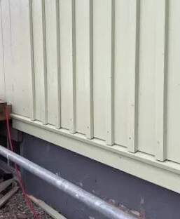

Hur gör man bäst för att fixa sprickor längs ned på stående fasad?
Jag har ett hus med stående fasad, men med åren som gått sedan 1951, så finns det sprickor i nästan alla brädor i nederkant.
Nu när vi skall måla om huset, vill jag att sprickorna skall bli osynliga. Har provat vid målning att försöka fylla sprickorna med färg. Det ser ju bra ut med en gång, med sedan återkommer sprickorna.
Någon som har bra idé hur man gör för att det skall bli snyggt och hålla några år.
Färgen vi använder är oljebaserad och vattenlöslig färg.

Hej. Jag föreslår att du kapar av de stående panelerna i botten (säg 120 mm från nederkant), och monterar en liggande panelbräda (säg 120 mm bred) i botten.Y Yessica49 skrev:Jag har ett hus med stående fasad, men med åren som gått sedan 1951, så finns det sprickor i nästan alla brädor i nederkant.

Bra idé, men har aldrig sett det på hus tidigare, så det vill jag se I verklighet innan jag tar sådana drastiska beslut.F Fredrik Carlsson skrev:

Jag har ett yngre hus (80-talets början) men likvärdigt problem dvs sprickor längst ned på vissa stående panelbrädor. Sett att de flesta grannar har det.
Har försökt fylla med biltemas multibond som är flexibel. Men för att det ska hålla måste man först skrapa plankan så sprickan kommer fram, sätta rejält med multibond och sedan måla två varv. Våra sprickor är ganska ytliga och smala så det går liksom inte att "trycka/smeta in" så mycket tätningsmassa/lim. Man får istället spackla på ett lager ovanpå sprickan. Där jag gjort noggrant har det iaf hållt några år innan sprickan kommit tillbaka. Det negativa är dock att ytan blir lite skrovlig vilket gör att det lättare fastnar smuts och påväxt.
Tycker spontant offerbräda verkar vettigt men det kan ju finnas tillfällen när det upplevs estetiskt avvikande.
Fönsterkitt lät också intressant. Kanske ska testa det som omväxling.

Pratade med en målare om hur han gjorde. Han föreslog ett spackel som inse fettade av sig. Antagligen så att färgen inte skulle flagna.
Jag får ställa samma fråga igen till honom, så han får förklara lite tydligare.
Frågade i lokala färgaffären, de hade lite speciellt spackel, som var väldigt dyrt, men kanske nåt som funkar.
