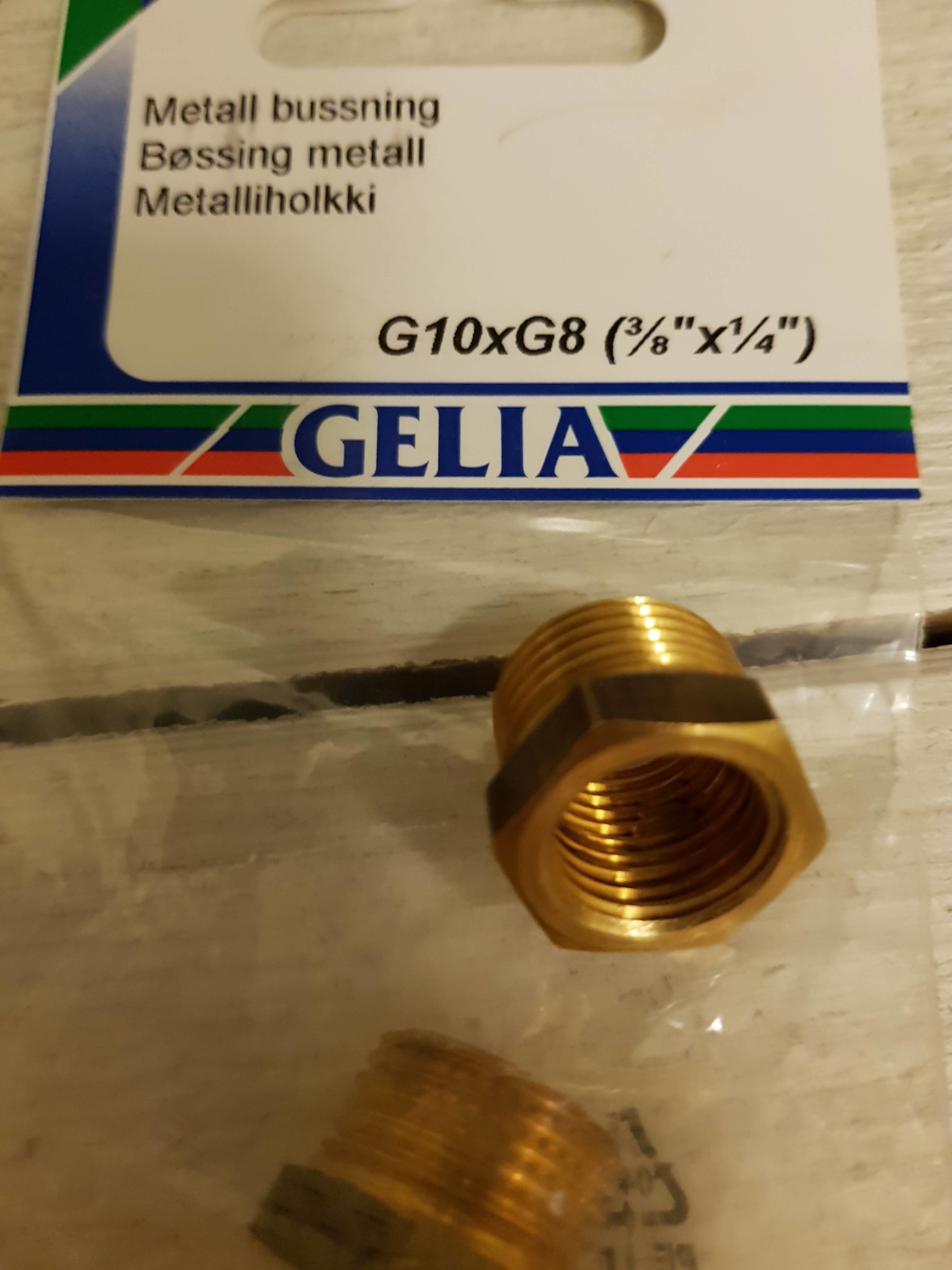

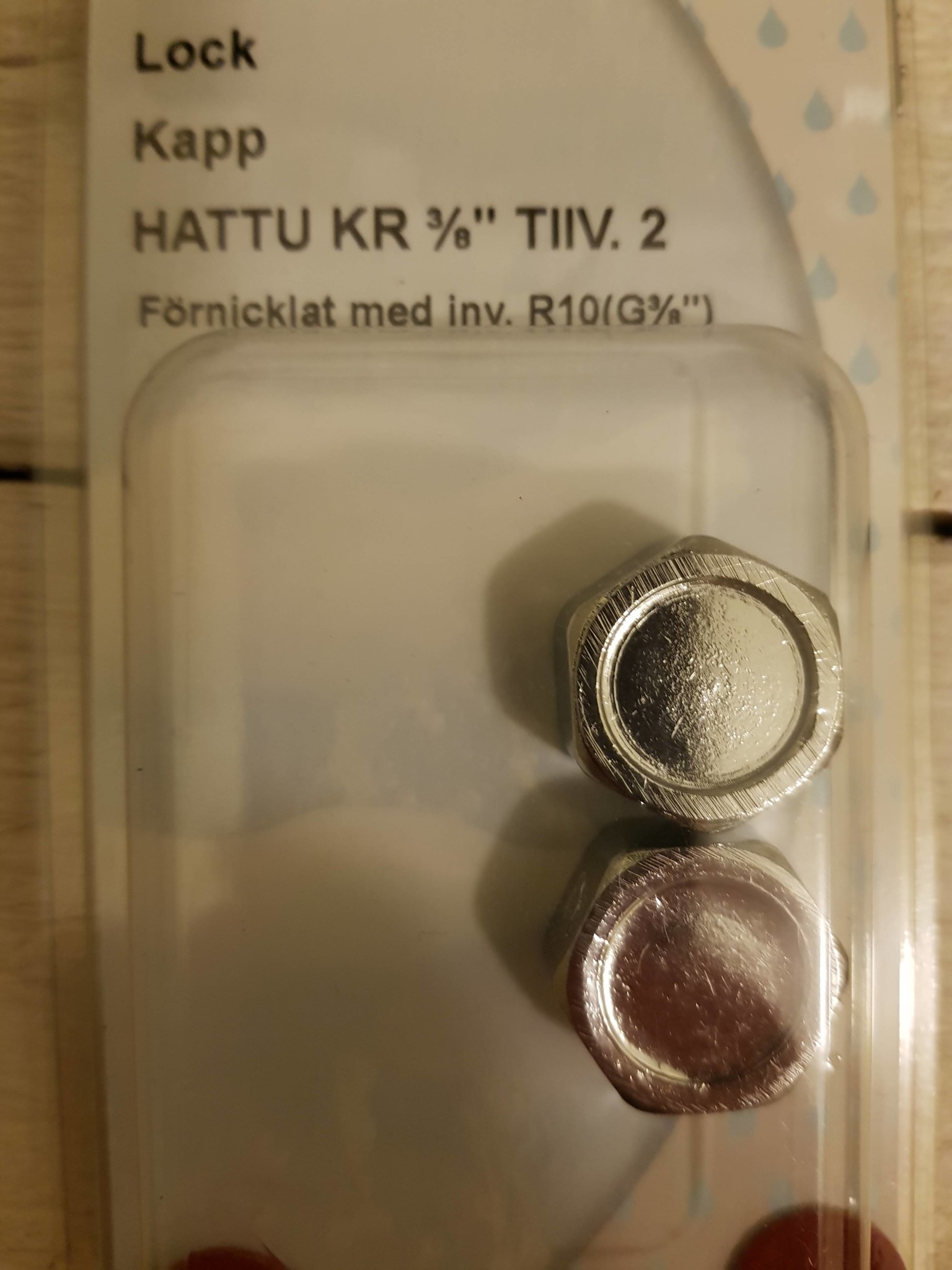

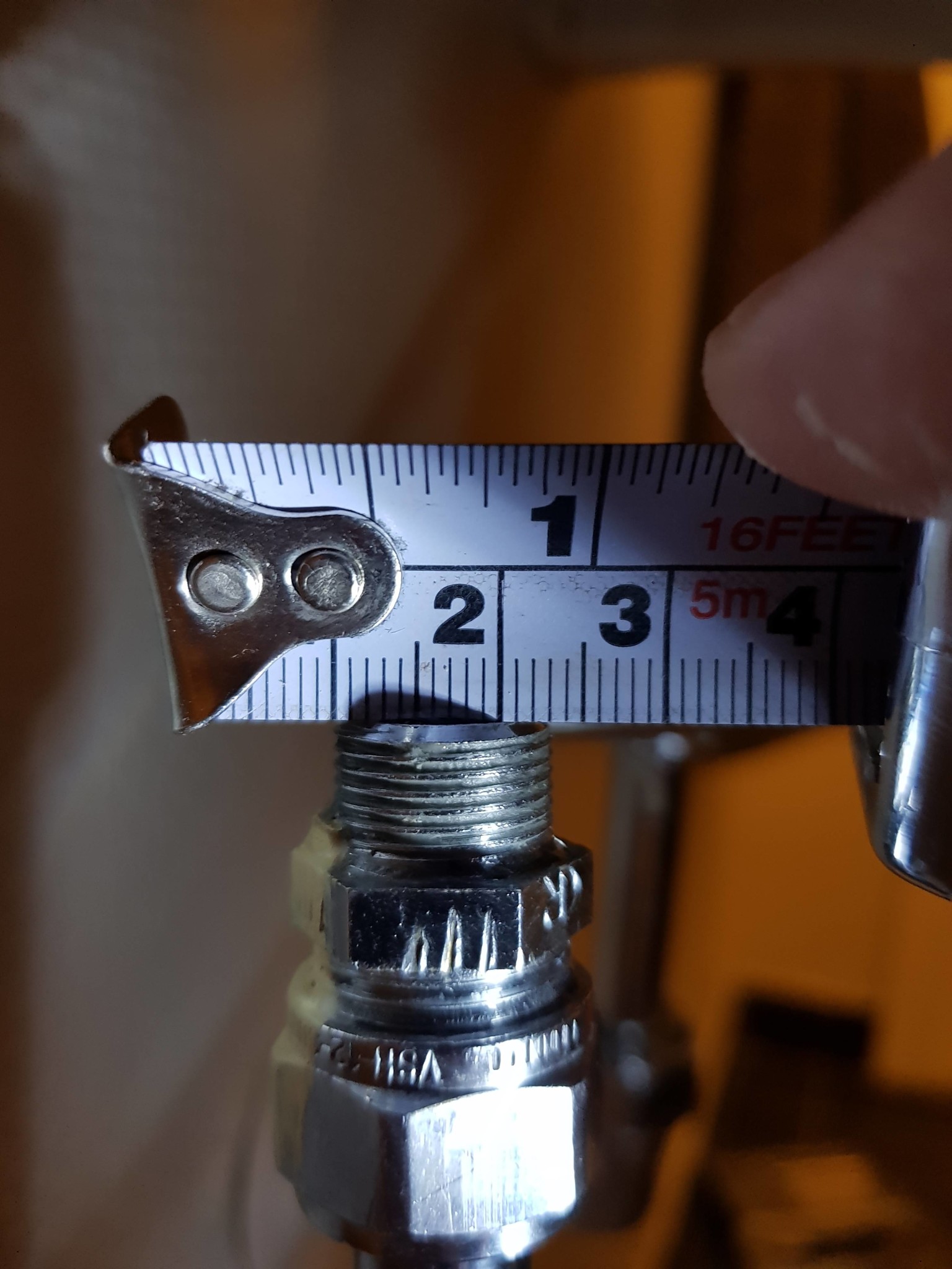

Jag ska byta tvättställ och skruvade loss blandaren för att tillfälligt sätta dit rörpluggar. Var helt övertygad om att R10 skulle passa men den visar sig vara några mm för bred. Åkte iväg till den lokala järnhandeln och av deras VVS-expert fick jag en adapter som borde lösa problemet men den visar sig istället vara för smal (G10xG8).
Så är det någon som har en gissning på vad jag har för dimension på röret/gängan och vad jag behöver för pluggar?

Det där är en klämringskoppling. Det finns pluggar att lägga i dem.
Det passar ofta ändå.
Att det passar även fast det inte är samma märke är två helt olika saker.
