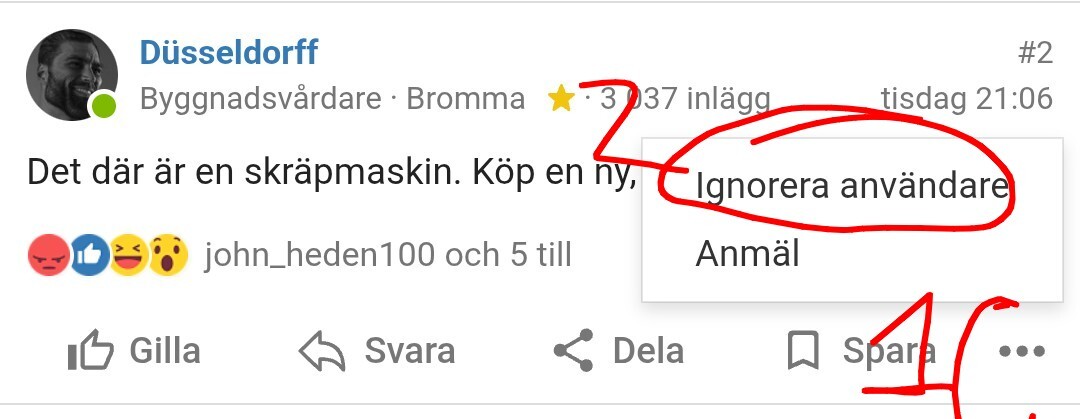

Nu ska jag lära er hur man gör byggahus till en mycket trevligare upplevelse. När man ser dumma och dryga kommentarer som den Düsseldorf gav, klicka först på de tre prickarna (1) och sedan på (2).
Det har jag gjort på cirka 15 användare vilket räckt, eftersom det tydligen är här som i andra sammanhang (arbetsplatser, trafiken etc) ett mycket litet antal personer som står för alla problem och otrivsel.

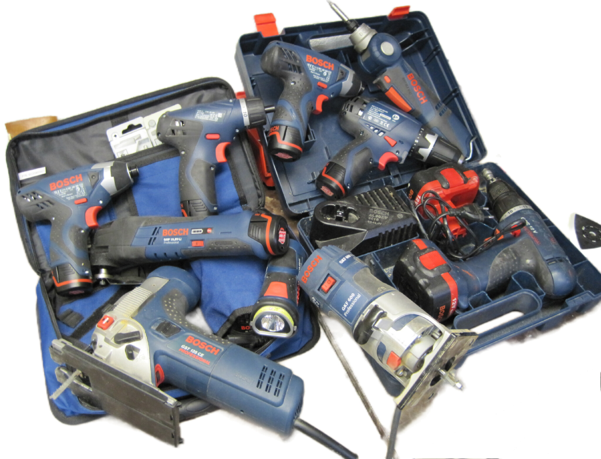

Ett foto från 2010 med en del 10,8V som de då kallades, alla fungerar fortfarande.
Även den med Boschs äldre 12V maskiner och stort batteri, fungerar.
Har fått en del nya batterier, så inte omöjligt att det även krävs hos ts även kyla gör så att det uppträder som ts video.
Blunda för sticksåg och kantfräs.
Bilden visar ett urval av Bosch elverktyg inklusive borrmaskiner och en sticksåg, upplagda i ett öppet verktygsset. Verktygen är både gamla och nya modeller.
