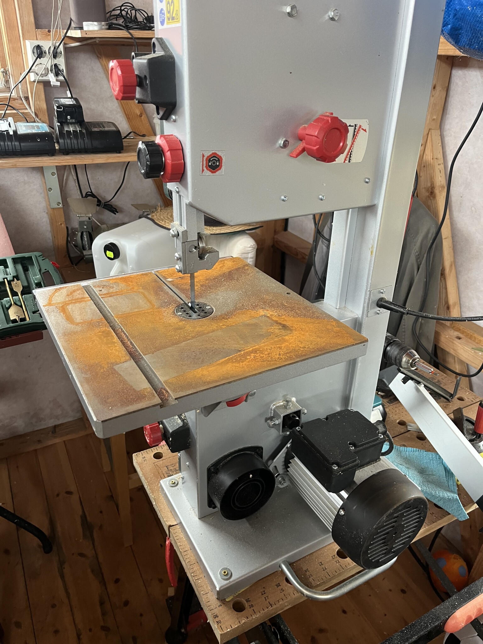

Min verkstad på Öland blev vattenskadad i vintras med höga havsnivåer, golvet reste sig och min Metabo bandsåg blev uppenbarligen skadad då den nu inte går igång. Rost på bordet visar att det varit väldigt fuktigt ( se bild) och nu undrar jag om någon har tips på hur fixa?
Kan det vara kondensatorn ? Bandet snurrar så motorn går runt! Tack på förhand Rostig Metabo bandsåg med fuktangrepp i en verkstad på Öland, tecken på vattenskada, det visar sågens motor och arbetsbord.
Har du multimeter så du kan se att det kommer ström till motorn?
Tänker att det kan vara strömbrytaren som bråkar.
