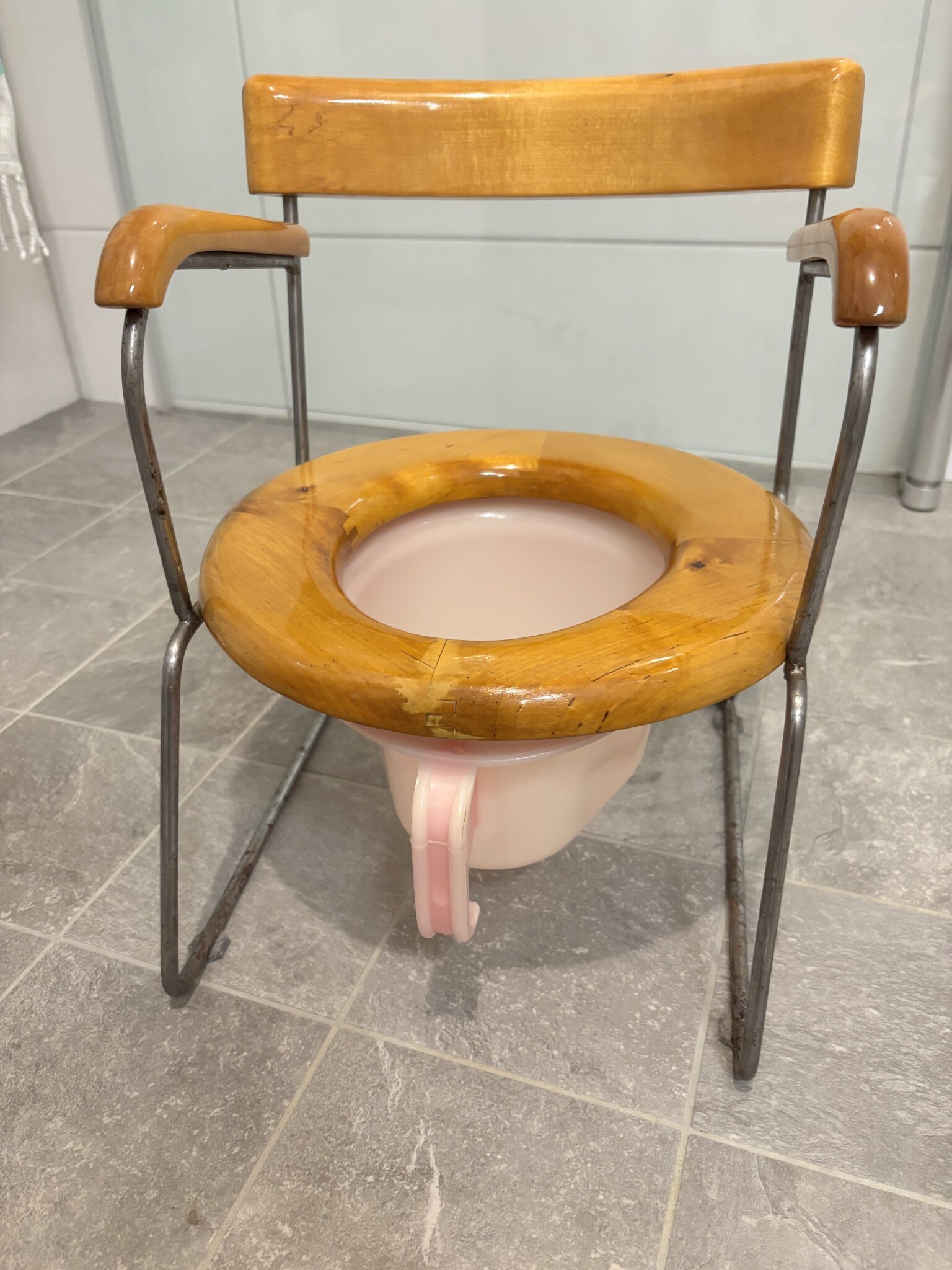

Restaurerade min mammas gamla potta förra året, för min dotters bruk.

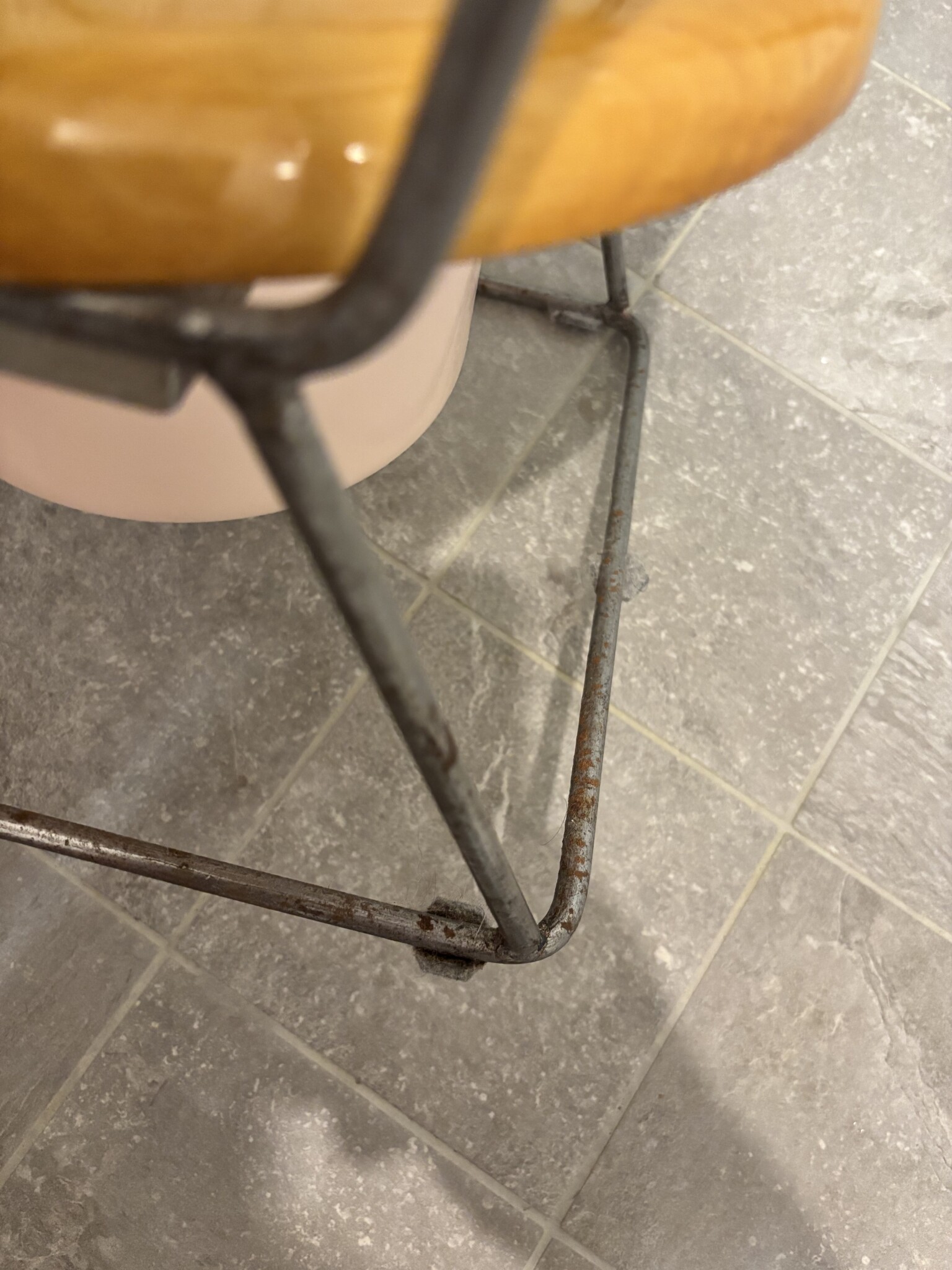

Metallen (okänd typ) var målad och redan då påbörjat rosta. Tog bort färgen och skrapade av rosten men nu är det värre än värst.
Finns det något jag kan göra för att rädda denna klenod?
Metallen är lätt och ihålig. Svarar gärna på frågor om något saknas.
Tack!

Är det rost, så är det väl järnhaltig metall.
Stål med ytrost kan man ofta putsa upp med Autosol eller motsvarande putsmedel.
Blir det små prickar kvar eller om det är gravrost med djupare angrepp får man välja om det är OK att det syns och bara stoppa rostangreppet (lite patina är inte något fel) med rå linolja eller fernissa, vill man ha annan färg t ex Hammarlack. Epoxi lack/färg är ett alternativ.'
Beroende på materialet finns förstås flera metoder att just avlägsna rosten om det är ett svårare angrepp.
Om det är "kromad" metall (svårt att avgöra på bilderna, brukar se lite flagnad ut) kan man ju lämna in det till någon firma som putsar upp och kromar om den. Jag har gjort det med ramar/ventiler till äldre "träbåts-fönster", men de har kanske ännu mer arbeten till veteranbilar.
