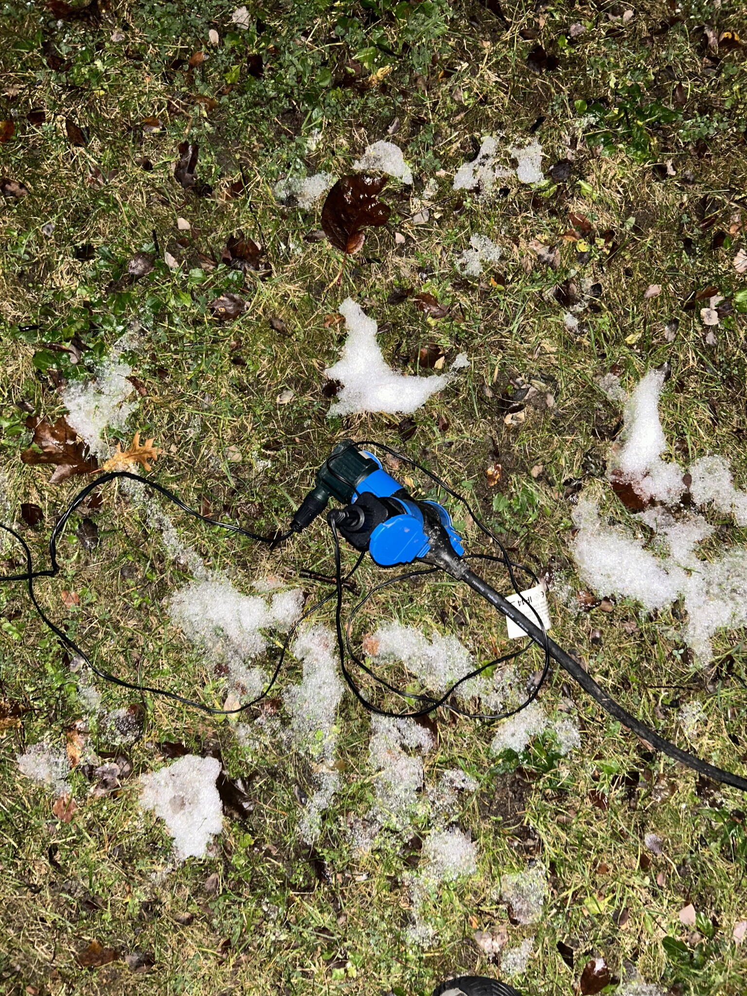

Denna koppling är huvudmisstänkt…dock som sagt så hjälpte det inte att koppla ur denna…utan först då det nu beryktade eluttaget kopplades ur. Och det satt inomhus och det regnade inte in…😂
Elektrisk koppling liggande på gräsmatta med snöfläckar.
Bara en kontrollfråga. Kopplade du ur skarvsladden där den var ansluten eller kopplade du ur ljusslingorna ur skarvsladden? Om det kommit vatten i skarvsladden så måste den kopplas ur och torkas. Det räcker inte att koppla ur ljusslingorna ur skarvsladden.
Sedan borde du inte lämna det sådär. Palla upp den så att den kommer upp från marken och sätt en uppochnervänd hink över. Eller som minsta åtgärd häng upp den så att den inte ligger löst på marken. Även om det skulle vara något annat som löste jordfelsbrytaren den här gången är det bara en tidsfråga innan det där löser den.

Jag tog ut anslutningen till hela arrangemanget d v s koppling i uttaget ute

Tänk på att IP-klassningen på sådana uttag bara gäller i stängt läge utan något inkopplat. Öppnar du luckan och ansluter något måste kopplingen skyddas. En sådan koppling anses enbart tillfällig och inte tänkt för permanent anslutning, därför kan det vara klassat som IP 6* men ända läcka som ett såll med något anslutet.
Att ha det liggande direkt på marken med inkopplade saker i uttagen kommer leda till problem.

Sitter den kopplingen skyddad? Annars är det samma sak som jag skrev ovan.

Ja det är ett uttag på husväggen så det är åtminstone delvis väderskyddat…täcklock finns men om jag sätter kontakt i blir det ju delvis exponerat. Men det är ju svårt att undvika…?

Ip-klassade uttag med lock är bara till för tillfällig användning (när det inte regnar). Vill man ansluta något permanent utomhus, med risk för att utsättas för fukt, måste man lösa det på annat sätt.

Se bara till att det är ett uttag av vettigt fabrikat, kvalitet och att det är upptaget dräneringsöppning neråt i kapslingen så har du i stort inga problem med uttag ute.
