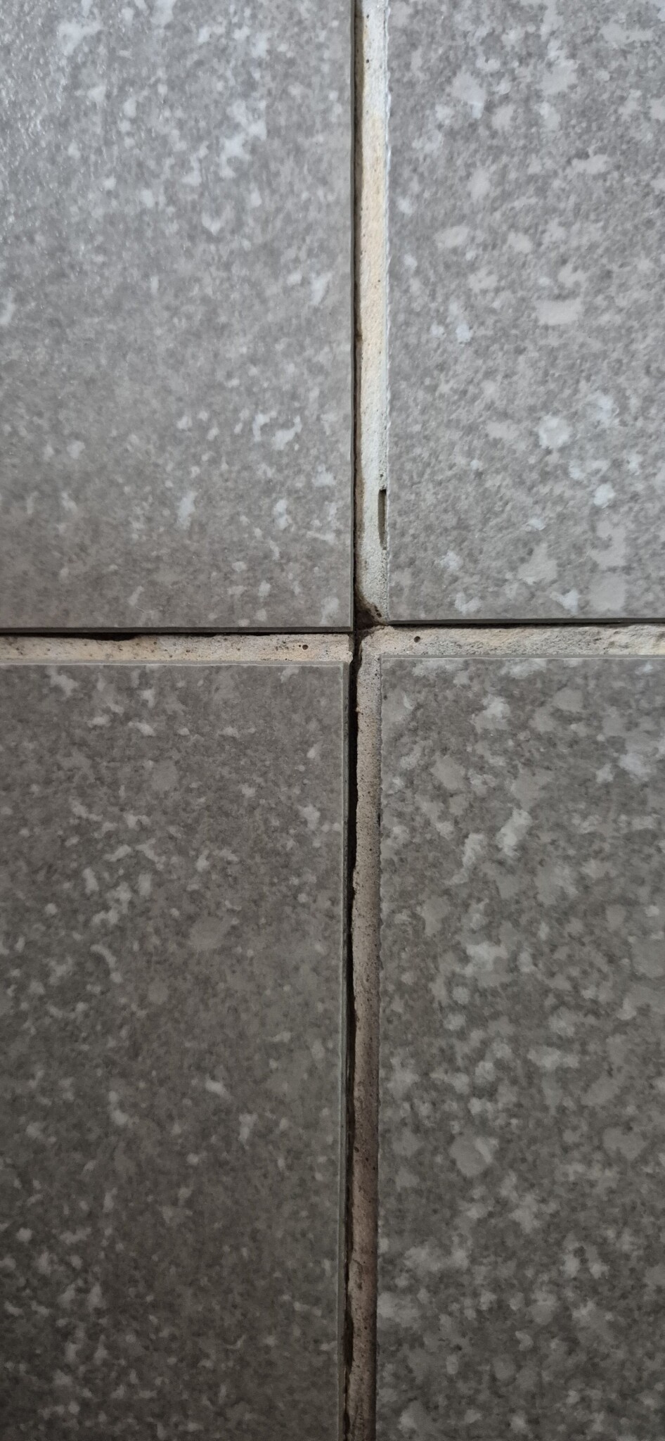

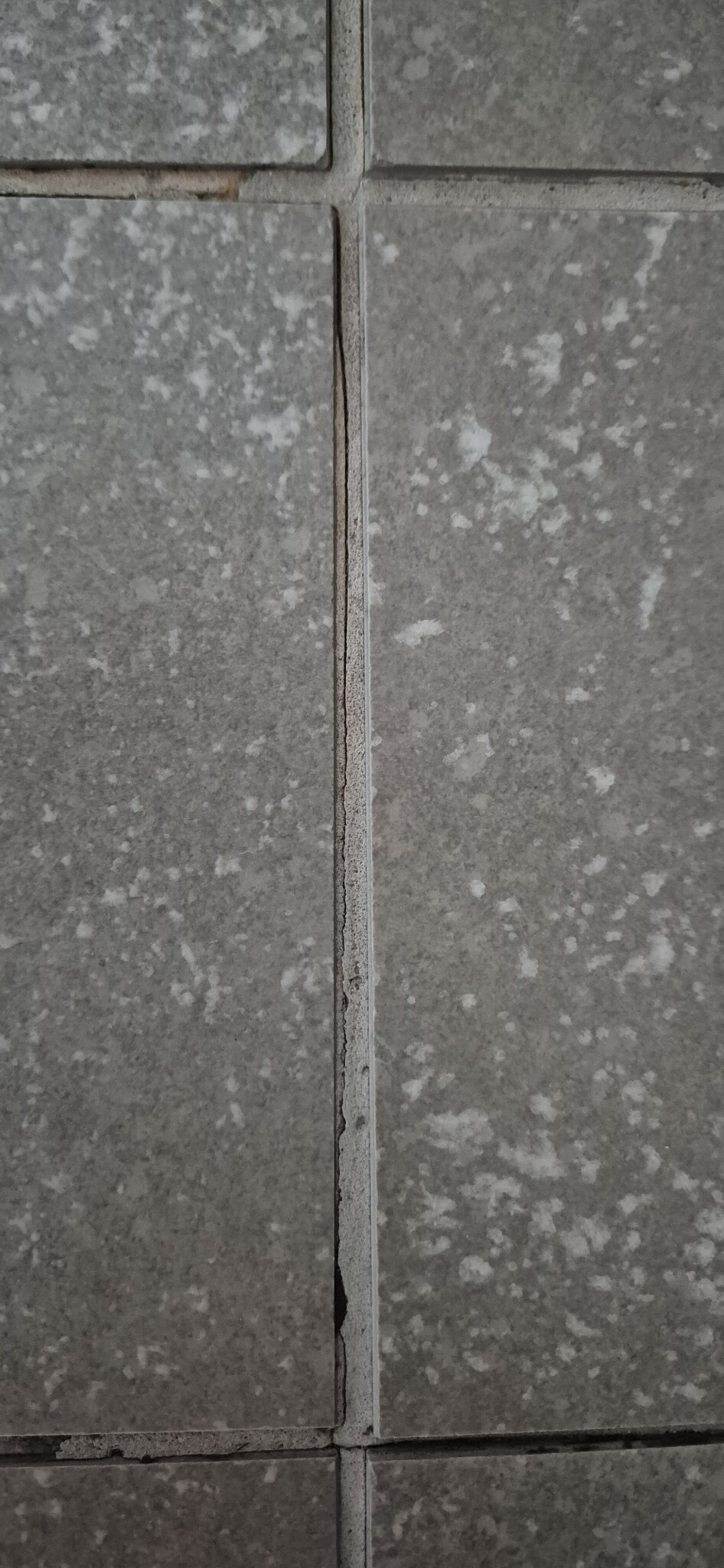

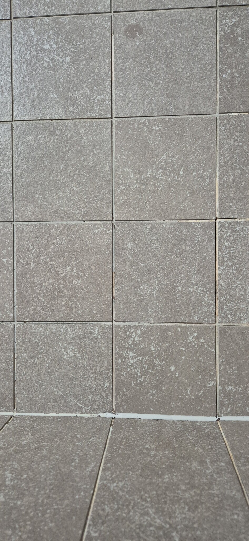

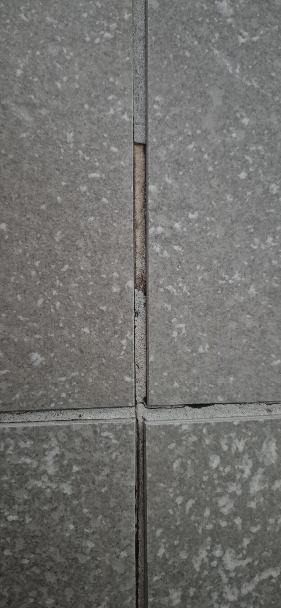

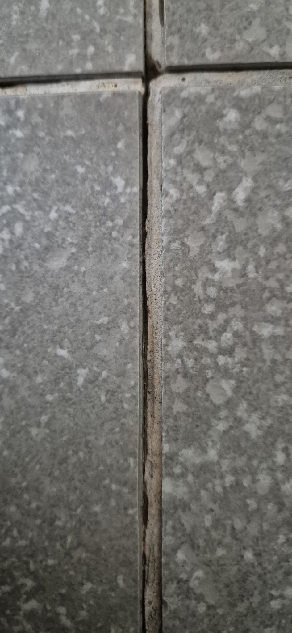

Upptäckte detta enligt bilderna på ett 10år gammalt badrum och blir jäkligt oroad. Har det läckt in som fått underlaget att svälla? Plattorna ligger dock plant fortfarande.
Vad ska man göra? Foga om och se glad ut? Riva upp och bygga nytt badrum?

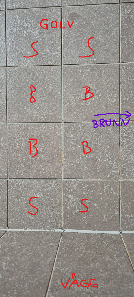

Hur låter det när du knackar, är det stumt eller hör du bomljud?
Ser ju ut som fogen har släppt, frågan är väl varför. Ser ut som fogen är rätt grund (fix mellan plattorna). Fogkrats och sen foga om är ett bra första steg, men undvik att pilla med något vasst så du skadar täckskicktet.
Nåt problem med konstruktionen är det ju, det blir inte såna sprickor av lite tunn fog. Att foga om ser inte jag som en lösning på detta.
Det har ju ändå rört sig en hel del så något i väggen har ju rört sig. Om det beror på fukt eller någon sättning eller annat är ju svårt att gissa om.
Det har alltid typ låtit ihåligt (bomljud, B på bilden) vad jag kan minnas typ en platta in från väggen och stumt (S på bilden) runt väggen. Skillnaden är inte enorm i ljudet om man knackar. Tror det var så att det går ett ventilationrör just där, men den är ju under allting?
Brunnen ligger en platta till höger.
Fastigheten är ett gavelradhus i trä.
Befarar man det värsta eller är det bara så att plattorna börjat släppa?
Kan jag mäta om det är fukt på nåt sätt?
Skall man kanske ta dit försäkringsbolaget som besiktar?
