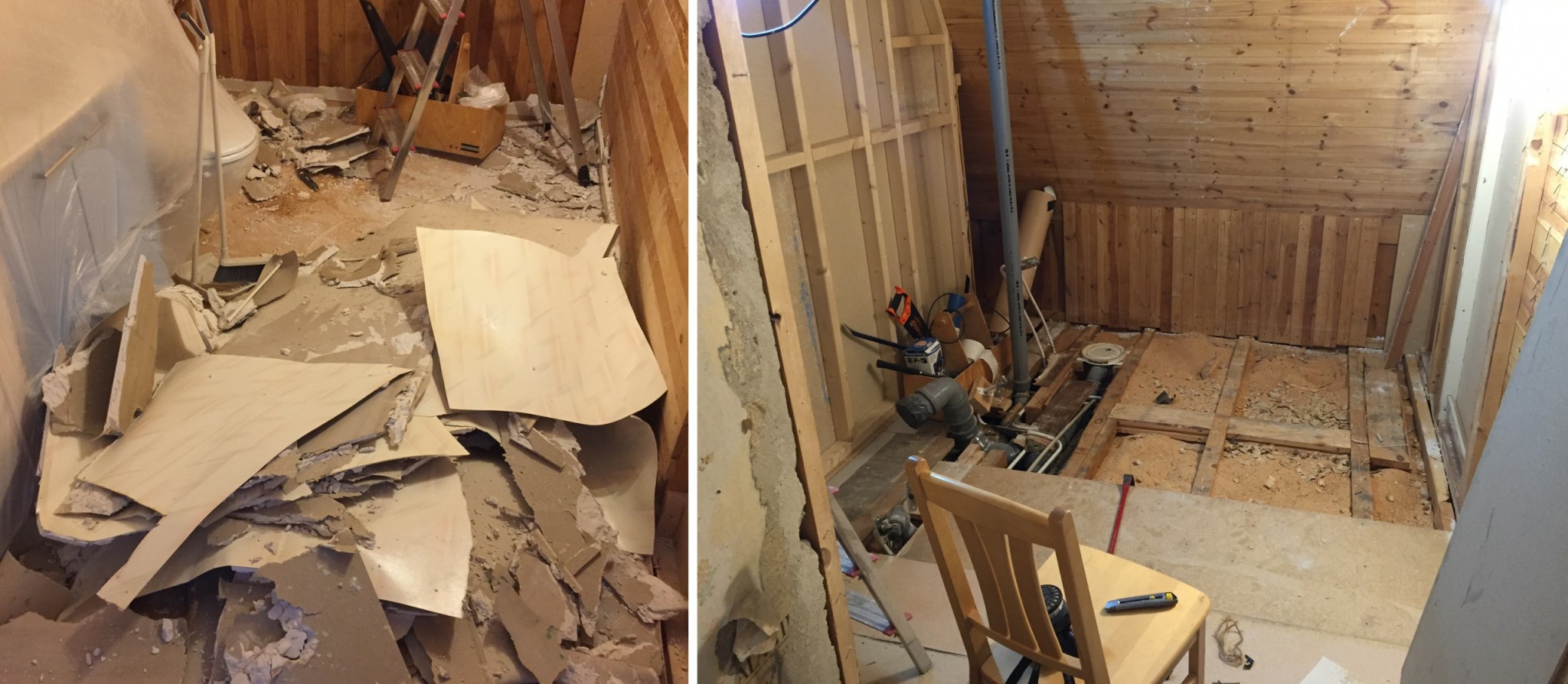

Demolerat badrum...
Är väldigt överraskad att man vid tidigare renoveringar så oblygt kapat bort huvuddelen av de 70x210mm stora golvbjälkarna för att dra avlopp utan att förstärka på något sätt. Kanske ren tur att det är en kraftig vägg rakt under den mest trasiga bjälken...

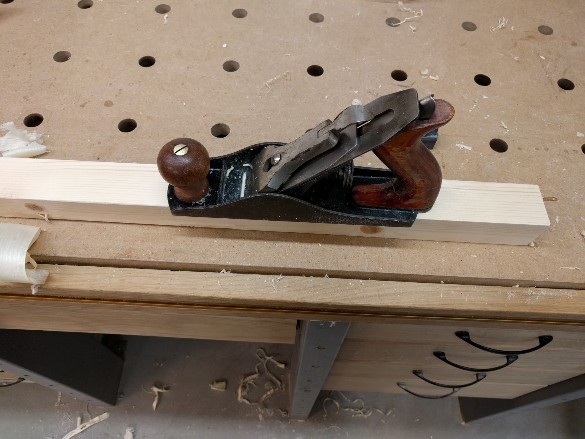

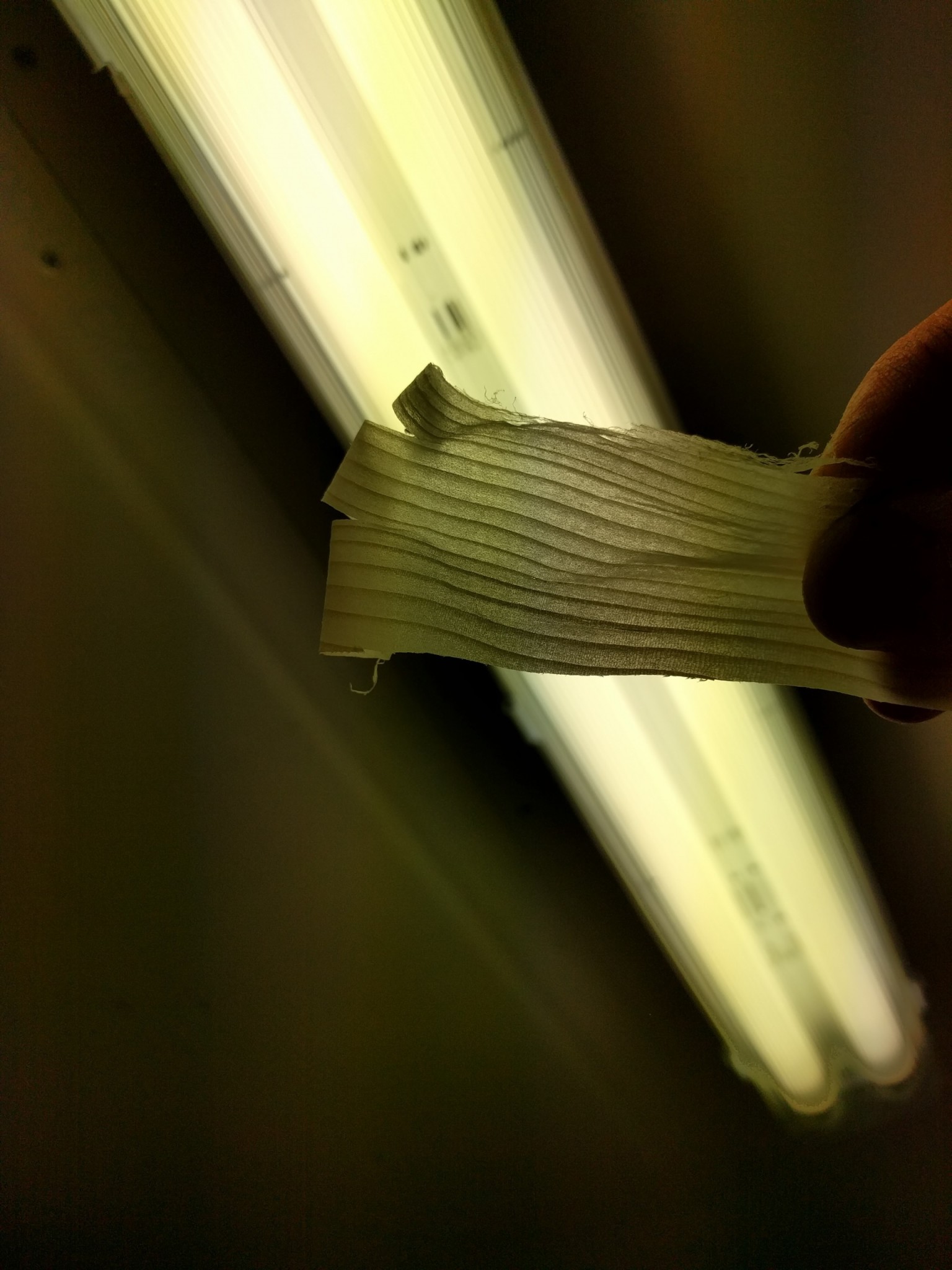

Idag har jag filmat lite för en ev kommande youtube-video, och sen har jag gjort i ordning det senaste tradera-köpet. Har inte planat sulan ens, utan började med att laga och fixera handtagen, plocka isär och städa ur alla skrymslen på den och givetvis slipa upp stålet. Resultatet blev en hyvel som tar bra spånor, en "user" som man säger på engelska.
Märket är oklart, det enda jag hittar på den är "Made in USA" på stålet, samt lite siffror på olika delar. Ingen kvalitetspjäs dock skulle jag säga, då finishen på ytorna är sådär. Dock bra tyngd. Storlek ungefär som en no 3.
Ska nog ta mig tid att plana botten så småningom, men den funkar den som den är så länge.

Svårt att se helt på bild nr 1 men tycker att lateral adjustment-spaken påminner starkt om en millers fall?jonmo skrev:Idag har jag filmat lite för en ev kommande youtube-video, och sen har jag gjort i ordning det senaste tradera-köpet. Har inte planat sulan ens, utan började med att laga och fixera handtagen, plocka isär och städa ur alla skrymslen på den och givetvis slipa upp stålet. Resultatet blev en hyvel som tar bra spånor, en "user" som man säger på engelska.
