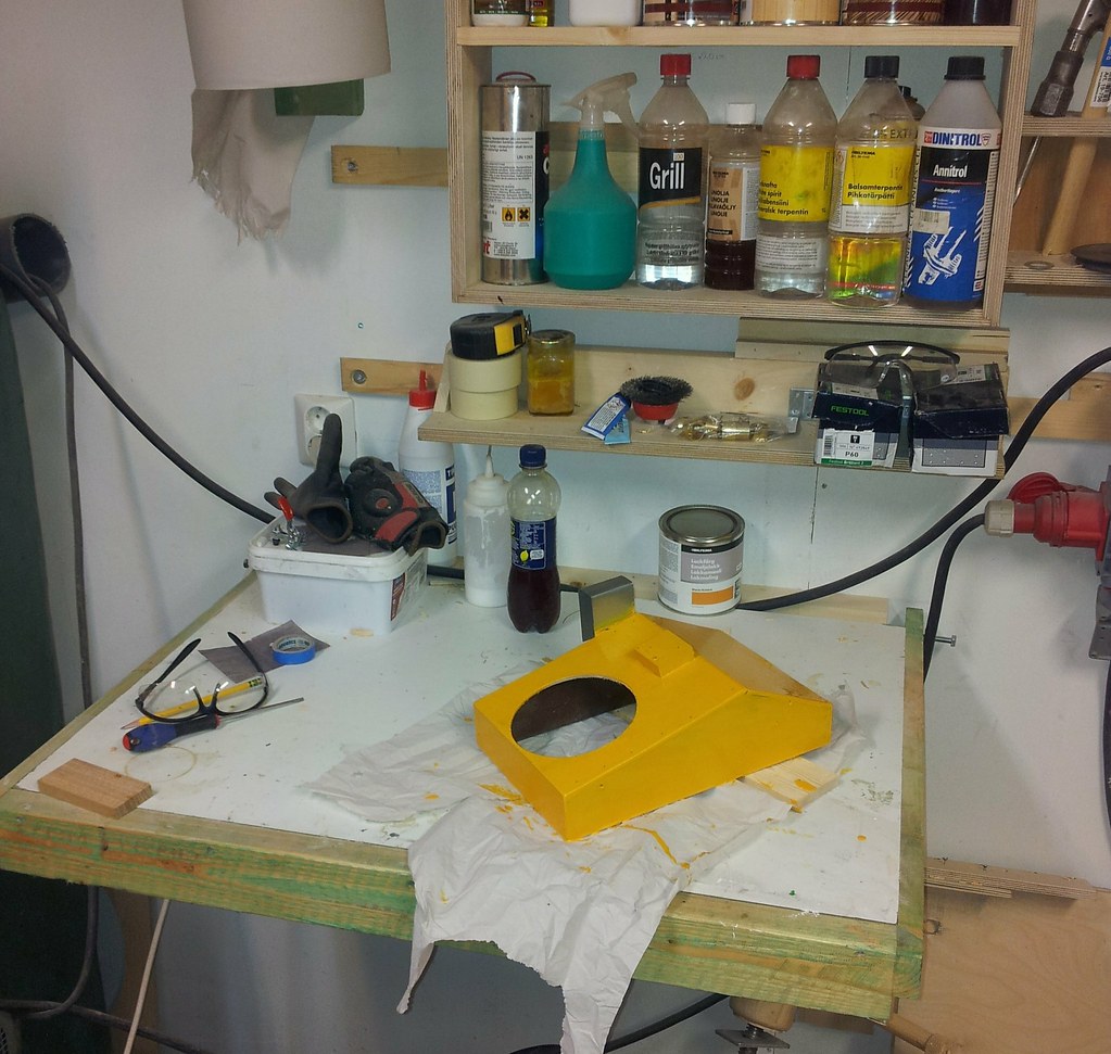

Gjorde en spånstos till hyveln, jag försökte göra en design som kunde funka i båda lägerna men det blev bara inte nå bra, så jag gjorde först en då jag rikthyvlar. En fyrkantig och ful sak som dock funkar riktigt bra.

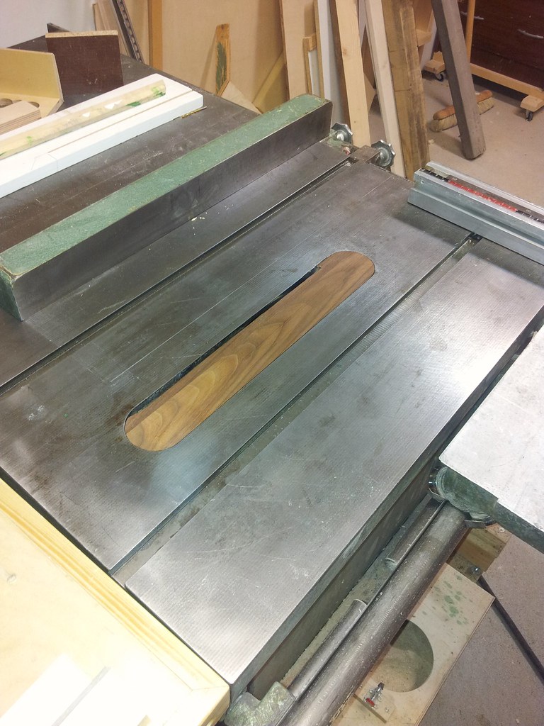

Har byggt en kapsläde i helgen och då aktualiserades denna fråga igen.jonmo skrev:
Släden som går på incras justerbara miter-runners i stål blev verkligen perfekt. Glider bra men ändå absolut 0 i glapp.
Dock var klingan 0,5 mm ur parallellitet jämfört med spåren. Detta var inte alls bra och gjorde att större ämnen brände mot klingan i bakkant.
Ikväll har jag justerat klingan mot bordet, som jag skrev tidigare finns det en viss justermån. Efter mycket skruvande och mätande med mätklocka så har jag nu kommit ner till ca 7 hundradelar mellan fram och bakkant av klingan. Det går knappt att få det bättre då läget ändras när skruvarna dras åt.
Visst måste detta vara tillräckligt bra för alla praktiska syften?
På min hemmabyggda kombimaskin har jag inte riktigt fått till klingans laterala justering, har en Triton cirkelsåg bultad genom bordsskivan av limmade MDF, bultarna är svåra att justera I sidled eftersom dom till viss del äter sig in.
Lyckades dock få spåren (nedfrästa alu mitres) att vara helt paralella varandra,
och kör en Osborne EB-3 släde som är fantastiskt trevlig att fininställa
Summa summarum, enligt min (och en del källor på nätets) teori så spelar klingans laterala linjering mot spåren liten roll,
så länge som man kan säkerställa att släden är I perfekt 90grader mot spåren så kommer slädmatat gods att sågas helt rakt.
Jag har 0,1-0,2mm avvikelse på klingans vinkel mot spåren mätt over bordets bredd som jag inte får till, men den sågar ändå spikrakt på tvåmetersbitar, mätt med skjutmått

Intressant teori men jag håller bara med dig till viss del! Sågar man inte förbi både fram och bakkant av ämnet med hela klingan (både fram och baksida av klingan måste passera hela ämnet) så riskerar man att få en aldrig så liten "kant" mitt i sågsnittet på ämnet.
Jag kunde inte låta bli att justera lite till och lyckades få det väldigt väldigt bra. Nu är felet inom klingans "runout", vilket på min såg och nyköpta klinga är ca 4 hundradels mm. Gjorde följande film för att illustrera både sågklingans runout, "felet" i släden samt det obefintliga glappet i släden.
[video]https://youtu.be/jFlqgFKmGwg[/video]
Skall man vara petnoga så är det kapanhållets vinkel mot spåret i bordet som måste vara 90 grader. Och det är helt korrekt att allt material som man sätter på släden/justerbord kommer att få en rak kant när man för det förbi klingan. Och det är oavsett hur fel klingan står. Det som händer om klingan står säg 1 mm fel åt vilket hål son helst är att bakkant klinga också kommer att såga. Sedan hurvida det är bra eller inte. Beror på resultatet av den sågade biten.
Det är inte bara det som händer om det är mycket fel. Bakkant klinga kommer inte hinna såga innan ämnet tar emot "stommen" på klingan, här kommer det bli mycket friktion och ämnet kommer brännas innan det når tänderna i bakkant.pär h skrev:Skall man vara petnoga så är det kapanhållets vinkel mot spåret i bordet som måste vara 90 grader. Och det är helt korrekt att allt material som man sätter på släden/justerbord kommer att få en rak kant när man för det förbi klingan. Och det är oavsett hur fel klingan står. Det som händer om klingan står säg 1 mm fel åt vilket hål son helst är att bakkant klinga också kommer att såga. Sedan hurvida det är bra eller inte. Beror på resultatet av den sågade biten.
Felet kan alltså inte vara större än halva skillnaden mellan tandbredd och stomkling-bredd. Detta brukar ligga kring 3-5 tiondelar.
Självklart men det var inte det som var poängen med mitt inlägg.
Vet inte om du käner till det. Men när man mäter klingans parallellitet mot spåret i bordet. Så bör man mäta mot samma tand. För att kunna räkna bort klingans vobbling
Har du tittat på min film ovan? Men jo, jag känner till det.pär h skrev:
