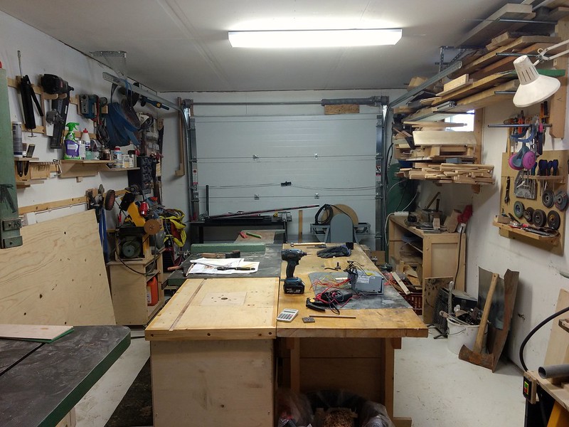

Såhär ser det annars ut just nu, jag orkar inte flytta tillbaka allting så det får vara såhär tills jag ids göra något åt det.
